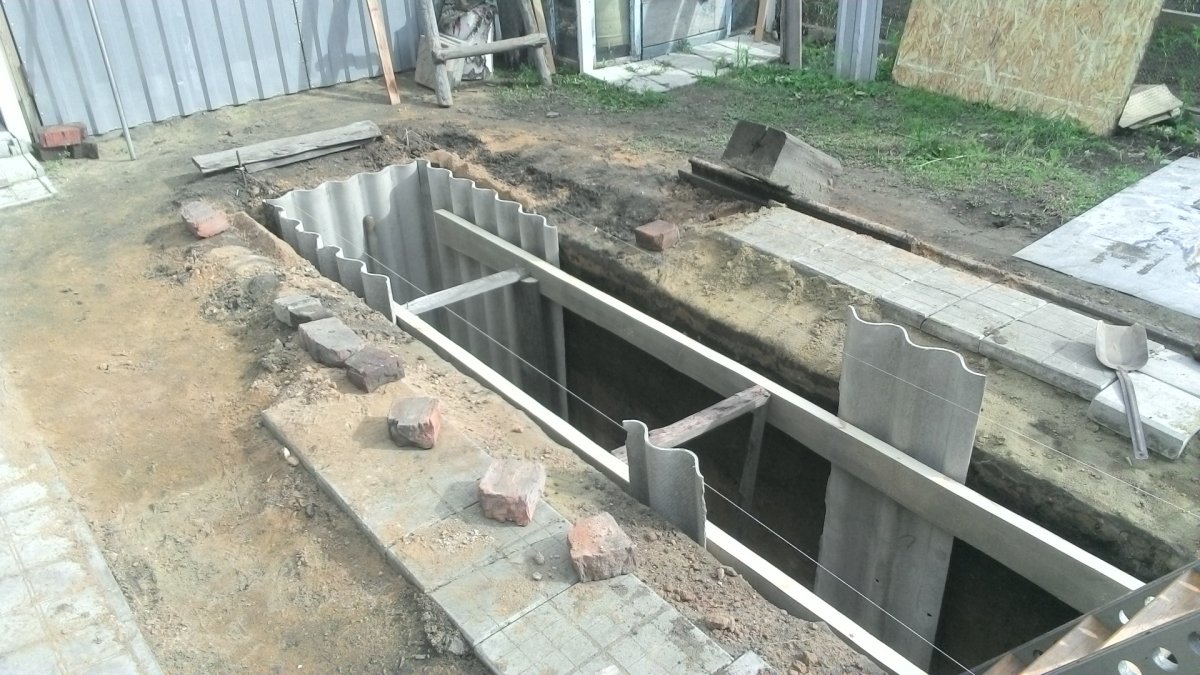

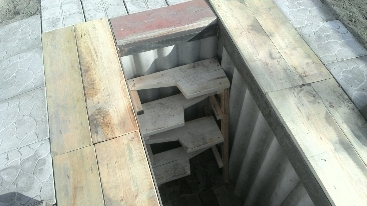

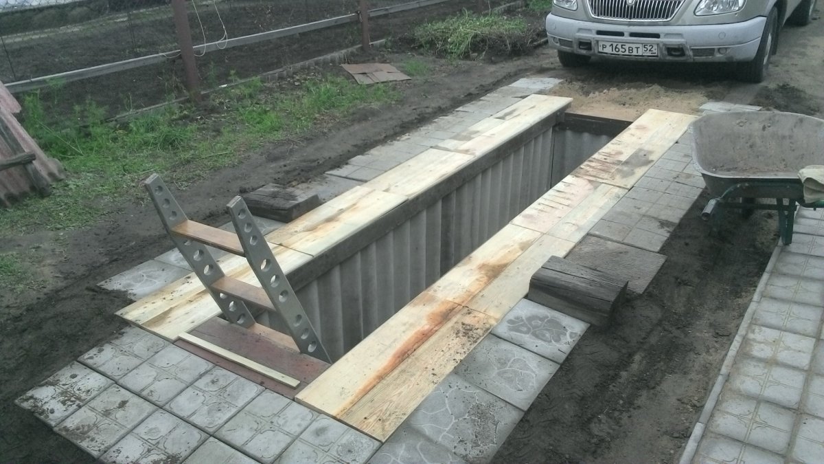

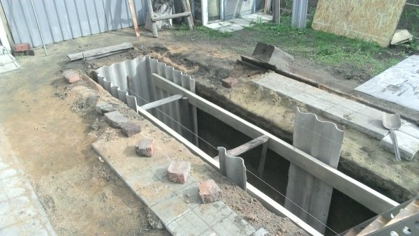

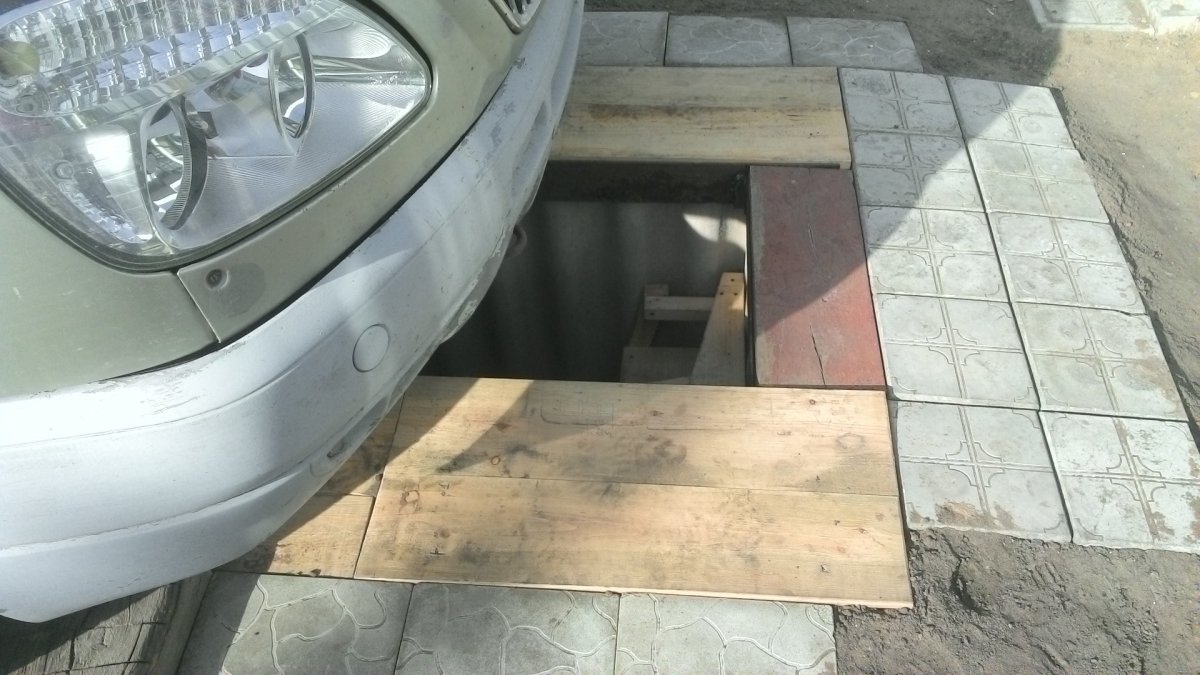

Командор 501 Опубликовано 20 сентября, 2021 20 часов назад, aleks2 сказал: Ребята вчера КПП менял повалялся на картонках и как всегда заболел. Что можно придумать для частного дома? Яма под открытым небом - вода.эстакада мешается . Я во дворе яму выкопал, там где машину ставлю, стенки из толстого шифера, обсыпал глиной для гидроизоляции, на дно рубероид. На зиму закрываю крышками от снега. Правда коротковата, под зад не зайдёшь, рельсы только 4 метровые были. В дождливую погоду машина закрывает яму, когда надолго уезжаю, накрываю линолиумом, вода стекает вбок. 5 Поделиться сообщением Ссылка на сообщение Поделиться на другие сайты

aleks2 1 219 Опубликовано 20 сентября, 2021 @Командор нормально получилось и нечего не ломает зимой? А то жалуются ,что стены внутрь ямы сжимает ,ломает. Поделиться сообщением Ссылка на сообщение Поделиться на другие сайты
Командор 501 Опубликовано 20 сентября, 2021 40 минут назад, aleks2 сказал: @Командор нормально получилось и нечего не ломает зимой? А то жалуются ,что стены внутрь ямы сжимает ,ломает. Был старинный шифер длиной 2,5 метра, толщиной 1 см, держит мёртво. 2 Поделиться сообщением Ссылка на сообщение Поделиться на другие сайты
