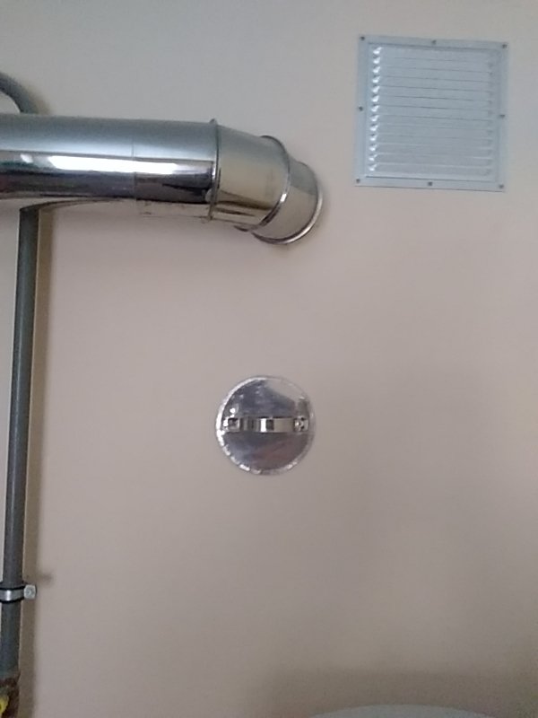

Шура блин, что за страшилки опять? На фото выше, горизонтальный участок..)) выход из котла, так вот , рукой его спокойно держу даже на максимальных оборотах..))) Нет там ужасных температур...

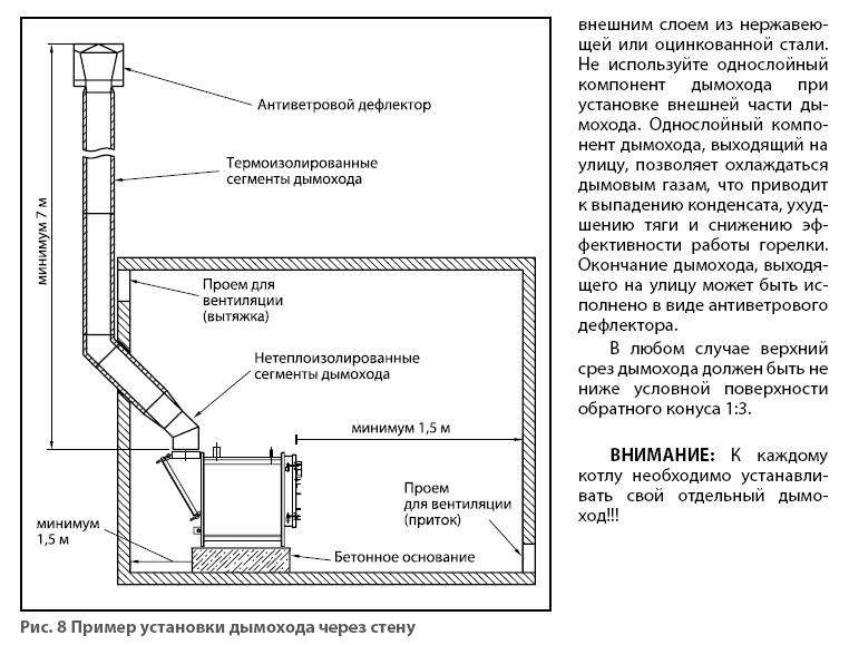

У меня вот так будет.
Соответственно есть надежда на более полное сгорание ТВС непосредственно в объёме печи,
а не в выхлопных трубах.
Вызывает антирес И такой еще разрез:
