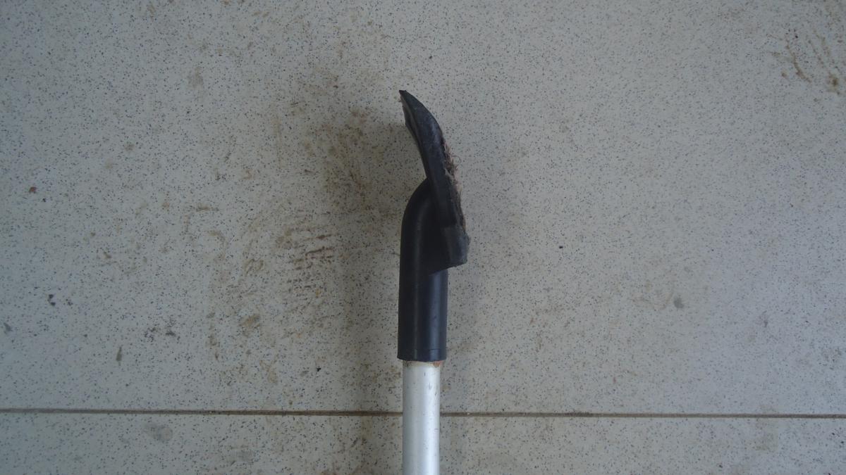

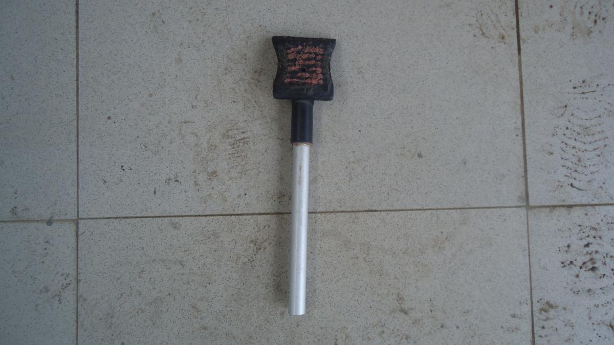

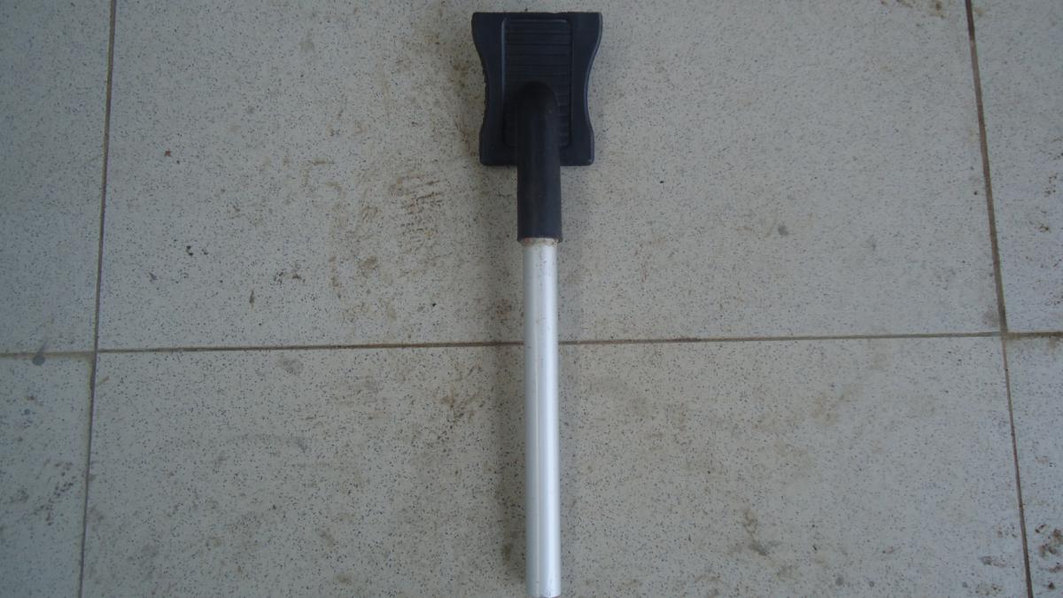

Кислород 342 Опубликовано 13 декабря, 2015 Была щетка для мытья автомобиля, за год истрепалась и валялась во дворе. Сейчас появилась по утрам необходимость скрести лед на стеклах. В магазине продают кучу скребков за 300 рублей. Вот у меня пришла мысля сделать скребок из старой щетки. Поделиться сообщением Ссылка на сообщение Поделиться на другие сайты

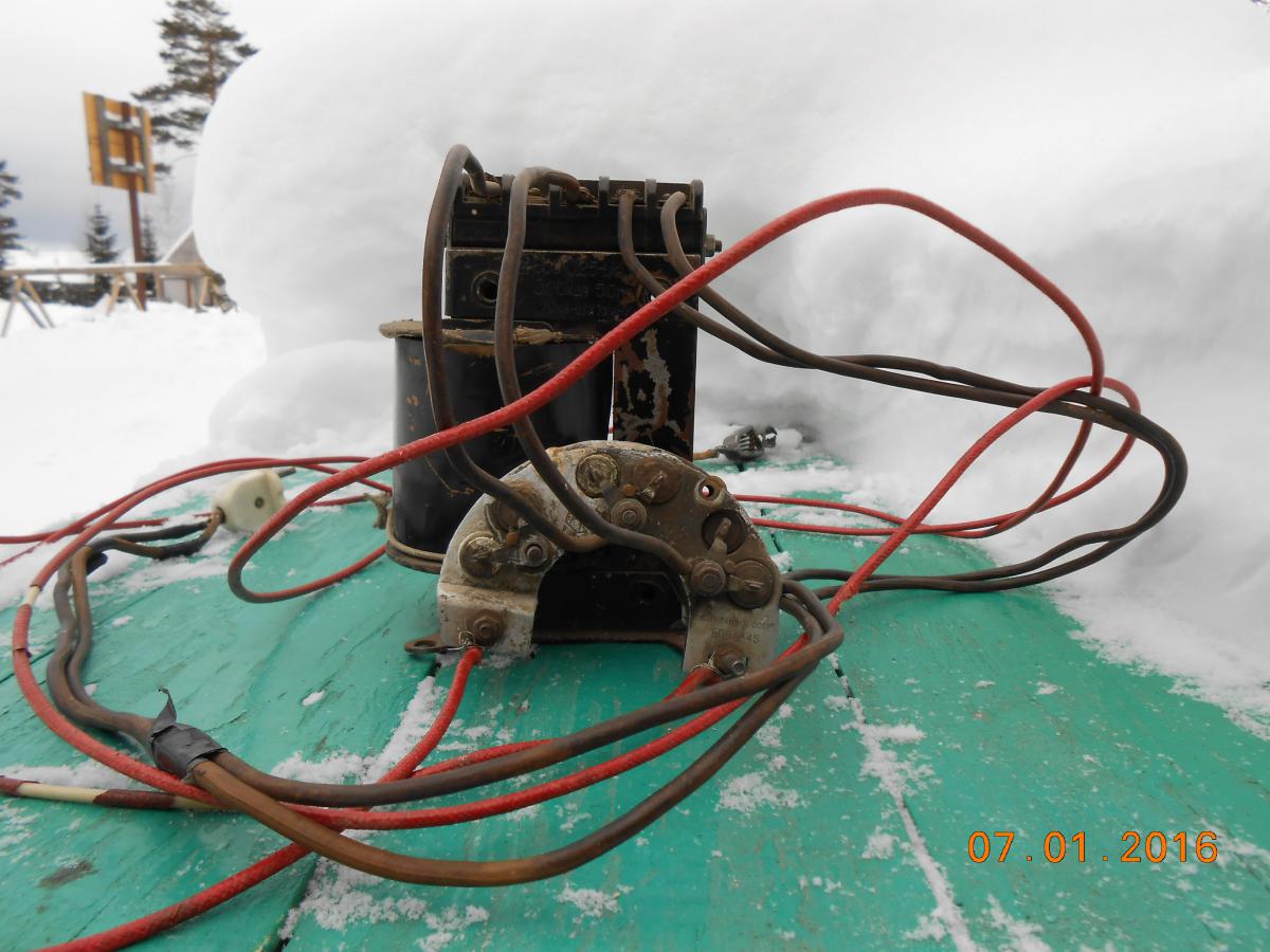

Старый клапан 1 443 Опубликовано 7 января, 2016 Здравствуйте братцы - ребятушки!!! Вы не поверите!!! Но то , что на фото исправно служит мне почти 20 лет!! Как - то срочно понадобилось подзаряжать аккум , каждый день (до приобретения нового) , что тоже было непросто. Я использовал трансформатор 220 - 12 вольт 250 ватт от щитка низковольтного освещения. Разобрал его , добавил витков вторичной обмотки до 15 вольт и "подкову" от ГАЗовской динамы. "Устройство" лишний раз подтверждает утверждение , что ничего нет долговечнее , чем сделанное на время!!! Я приспособился им пользоваться , не "угрохал" ни одной батареи и , подозреваю , что мне его хватит до тех пор , пока я не откажусь от пользования автомобилем. Пользуюсь и в настоящее время ( при необходимости). Тут как - то у меня "вампир" выкачивал заряд аккума и я поправлял уровень заряда именно этой "штуковиной". Если даже будет с вашей стороны попытка забросать меня шайками в бане . я не откажусь от его использования!!!На время подзарядки плюс стрелочный вольтметр. Будьте все здоровы!!! С уважением - Старый клапан, 1 Поделиться сообщением Ссылка на сообщение Поделиться на другие сайты

Старый клапан 1 443 Опубликовано 7 января, 2016 Сила тока одна получается,Здравствуй Алекс! По мере накопления аккумулятором заряда ток снижается. Прикидываю степень разряженности аккума (как любит выражаться мой друг) - органолиптически. Минут через 10 - 15 прихожу в гараж и пробую рукой степень нагрева подковы , если горячо - включаю на некоторое время последовательно кусочек нихромовой спирали. Периодически укорачиваю спираль и проверяю диодный мост на т-ру. Пока ни разу не прокололся. Это МОЯ приспособа , ребята , её описание , а не рекомендации. Аккумы в основном были свинцовые , кислотные и только сейчас уже кальциум. Поделиться сообщением Ссылка на сообщение Поделиться на другие сайты

странNik 247 Опубликовано 16 января, 2016 Это МОЯ приспособа , ребята , её описаниев 90х тоже таким заряжал,только диодный мост другой.ток так же спиралькой ,вымерял витки раз и просто перекидывал потомно 15В думаю маловато будет,это если в сети около 220,а не плавает 1 Поделиться сообщением Ссылка на сообщение Поделиться на другие сайты
