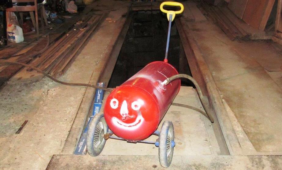

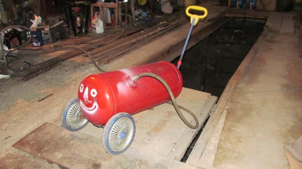

А, забыл приспособу... сделал в субботу мобильный рессивер для компрессора- паровозик из Ромашково. Выложу фото. В связи со сменой компрессора уехал и рессивер 30л вместе с ним к Таджикам. Новый компрессор "Союз" работает неплохо, но производительность мала для большой покраски. Пока подкрашивал мелочи, самая крупная деталь- новый  задний бампер. А тут дошел до покраски всей пластмассы, капот зачищаю и шпаклюю. Съездил месяц назад на установку ГБО- пытался вернуть свой комплект ГБО 2 поколения- оставил на продажу... Ага, там никто ничего "не вспомнил". "Сжалились"- забирай любой баллон из валяющихся. Выбрал 50л (у меня был 65). вварил в окно М\клапанов шайбу со сгоном на 1/2", и завернул штуцер- переходник на шланг. Со стороны компрессора сложнее- пришлось бежать к соседу на токарный- выточили штуцер на шланг, с резьбой 19,8мм*1мм с гнездом для пружины клапана внутри.  Другого места подсоединения не нашлось, там клапан обратный стоит и разветвления от цилиндров к рессиверу 18л и автоматике.
Поставил баллон на старую Сумку- тележку. Колеса с осью и платформой посадил на съемное крепление, а отрезанную ручку присобачил к другому концу баллона. Шланг 8м, чтобы выкатывать на солнце из гаража, да и вообще мешается. Да и грузить (если что) по раздельности легче, чем если бы посадил их на одну базу с компрессором). Для "контрольного"- дунул белой краской глаза, нос, рот с улыбкой на торце баллона. Внук дико хохотал, понравился Паровозик, только трубу сделал чуть сбоку а не сверху.
ZAN57
Если возник вопрос- "почему на солнце?". Из опыта. Путем разных адиабатических процессов, воздух нагревается сжимаясь и остывает расширяясь при входе в ёмкость или вылетаяя из пистолета. Осушителя профессионального нет. Поэтому рессивер рекомендую иметь с подогревом или в тепле, меньше будет образование конденсата. Потому что, если стенки рессивера будут холодными, а воздух внутри теплый после компрессора - неминуемо образование конденсата в теплом со стороны холодного (на стенках холодного). Особенно при засасывании воздуха в сырость, вечером, утром. Тем не менее,   рекомендую раз в 20-30 часов работы сливать влагу из рессивера. иногда с маслом, если компрессор гонит масло.
ИванСПб
всё равно окраску запоганить хватит ;) Так что я бы не заморачивался.
А так всё равно конденсат надо выливать каждый раз по окончанию работы. Незачем воде разъедать баллон изнутри.

ZAN57
К сожалению ты прав. у меня насквозь проедало рессиверы на 40л от тормозов полуприцепа. Но пропановый баллон потолще. Торопился, когда собирал систему, так то осушитель надо. Когда много красил в 80-е, 90е, то выливал по стакану после дня работы. В баллоне надо дырку снизу и гайку приварить, болт поставить для слива. Покрасил сейчас задний бампер (новый), морду, окорочка передних крыльев, пороги передних дверей. так уже капли воды летели под конец дня с краской. Сейчас у меня неправильная схема рессиверов, нельзя переделывать гарантийный компрессор. родной и баллон стоят в параллель, а надо последовательно, ввод в каждый посередине, выход сверху.

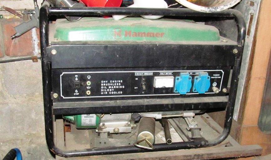

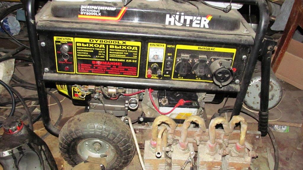

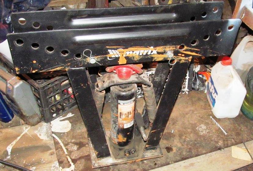

Что то по гаражу прошёлся, что попало в объектив- гена 8квт, гена 2,2 квт (может кому надо не дорого?), трубогиб 12тн, Рядом с геной валяется мост из сварочных диодов на 300А. Для тарзана и сварочника. Такие же на чердаке стоят на мощном Торовом сварочнике... Продалбы, внукам это не интересно уже будет. А из него точечная сварка получится, не просто сварочник.
А это инвертор . Не хвалю- электроды часто липнут. И ещё глубина регулировки с обратной связью так себе. точно подобрать ток сложно, слишком грубо- сдвинул на градус ручку, и уже резко изменились параметры. И ещё- разрыв дуги не отрабатывает- опять же обратная связь слишком резкая- отрываешь электрод, а за ним дуга тянется на 2-3см. на цэшке видно, как поднимает при этом напряжение до максимума...

ZAN57,если можно,по подробнее про трубогиб и про генераторы то же-какая цена,как работает трубогиб,в каком состоянии генераторы.На 2,2 Квт то же бензиновый?
ZAN57
Да, бензиновы, 4х тактный, но без стартера. ДВС по- моему хонда 4,3 лс. Надо завтра посмотреть. Покупал именно для дома, но потом понадобился мощнее- для инструмента любого без ограничений, взял 1,5 года назад. А этот 2,2 квт остановился, спит. Он и работал не много- раз - два в полгода- год запускался на полчаса- час, ну два максимум...

8квт не продаётся, я его год назад купил. А 2,2 квт хотел за десятку отдать. :wacko:
Трубогиб обычный, гидравлический. С ним в комплекте вкладыши для труб от 1/2" до 50мм. На траверсах стоят упоры, которые двигаются к центру и наоборот. На шток домкрата одеваются вкладыши под диаметр трубы. Далее труба вставляется под упоры, а снизу гидродомкратом её прижимает к упорам вкладышем домкрата и так гнёт. Я старый вкладыш на 3/4" пропилил по бокам, сделав из него полукруглого прямоугольный, под профили 20мм. Теперь гну профили 20*20, 30*20, 40*20. и 15*15. Надо так же из 1,5" (38мм) сделать под прямоугольные профили 40мм. Тогда можно гнуть и 40*40Ю 30*40, 40*60 и т.д. Покупал в Стройбате за 12,8 тыр.

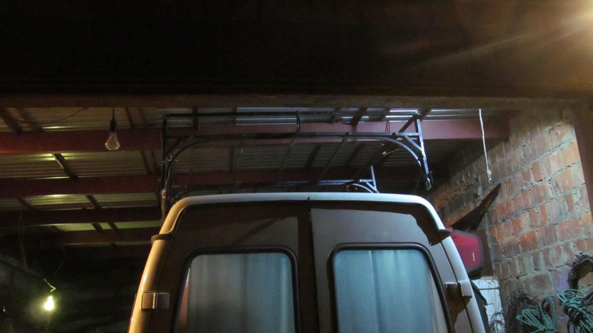

Приехал с моря, озадачился, как снять не нужный пока багажник? Тюнинговал купленный полмесяца, теперь он универсальный на 3 варианта- только нижняя платформа 150*316см, с усиленными дугами- поперечинами и продольными балками, а так- же раскосом на тормозные усилия (конечно это нужнее в варианте с корзиной), в сборе с измененной корзиной 160*325см, в сборе в заводском варианте корзины 140*316см.
Стоял и ломал голову, как это снимать с высоты 2,4м? 40кг веса... Одному просто не реально, даже если подогнать к высокому крыльцу, точно помнешь или поцарапаешь крышу... или что похуже, если рухнет... Второй вопрос- а как потом одевать? Третий вопрос- а где хранить эту халабуду?
На последний вопрос ответ пришел первым- на крыше гаража... Отсюда стали поступать и другие ответы- подогнать Газель задом к гаражу. Зятя послать на крышу гаража. Он поднимет зад багажника за веревку а я аккуратно буду въезжать в гараж. за пару приёмов снимем на крышу.
Но появились сомнения- зятя надо ловить. не синхронизированы мы по времени... А потом, если снова нужен багажник- опять ловить кого- то... Кроме того, хранение на крыше- дождь, снега по колено... поставь- ка зимой или в непогоду.
Сосед предложил опрокинуть багажник втроем на одну сторону- один приподнимает за вервку, перекинутую чз багажник, а двое ловят на стремянках... Что то очкую я так- представил, что багажник 1,6м шириной, всьаёт на попа на Газели 2,2м высотой, итого сооружение 3800мм в пике... потом падает вниз.

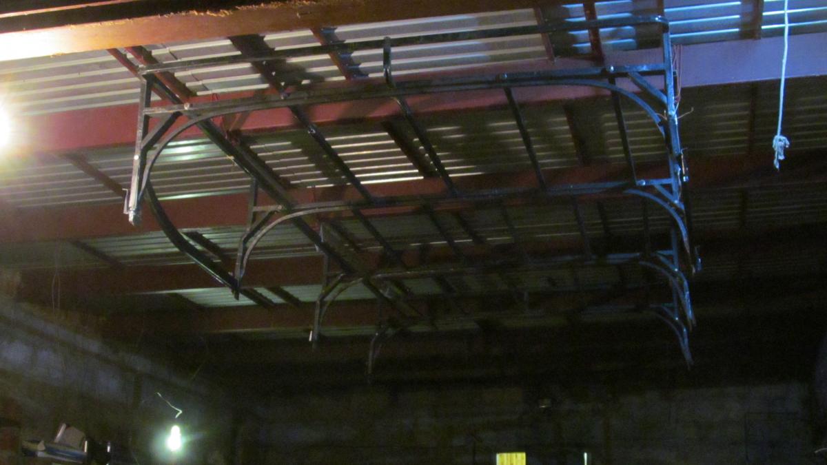

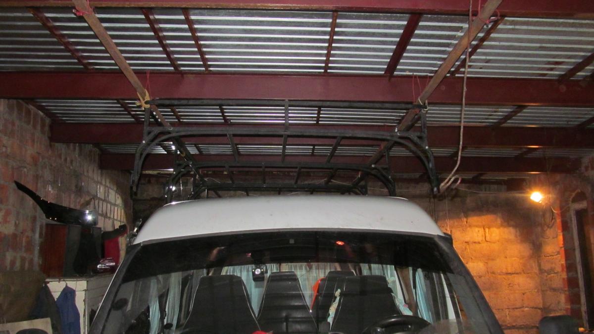

Короче решил я эту задачу ППР для гаражных приспособов и работ, благо дело огромный опыт решать ППР задачи на стройке, при нестандартных монтажах. Причем всё сделал один в 60 лет, легко и изящно... Кто угадает как?

Прикрутил систему подвесов на потолок в гараже?

Я бы тоже сделал приспособу к потолку. На потолок пару блоков и тросик через них на лебедку или подобное.

Примерно так, но без всяких лебедок. Натолкнуло на мысль коронование из фильма- там королева подходила под корону и её опускали на голову. Так- же и снимали в определенной точке, с помощью 2 гвардейцев, которые удерживали корону над головой при снятии. К балкам перекрытия (у меня "временно" уже лет 15 потолок не утеплен) привязал обычные профили, наскоро, проволокой, тк всё равно утепление делать. Сделал это после того, как въехал на Газели в гараж, поэтому профили получились точно над продольными ребрами. Далее откручиваем 8 болтов крепления к водостоку, привязываем веревки к профилям багажника, и поочередно вытаскиваем вверх, перекинув чз профили на гараже. При 6 веревках, на каждой всего по 7кг., никаких блоков не надо. Даже целиком одну сторону поднять терпимо- 20кг. Вся операция снятия 15 минут. Профили крепил 30 минут, причем без Газели сделать было бы это намного сложнее, она сама служила опорой для лестницы. Ам без неё- 3- 3,2 до балок и яма в полу в этом же месте.
Ставить понятно как, 10 минут максимум, одному, в сухом помещении.
