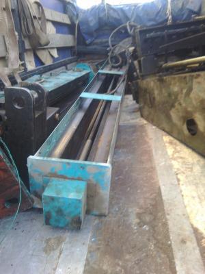

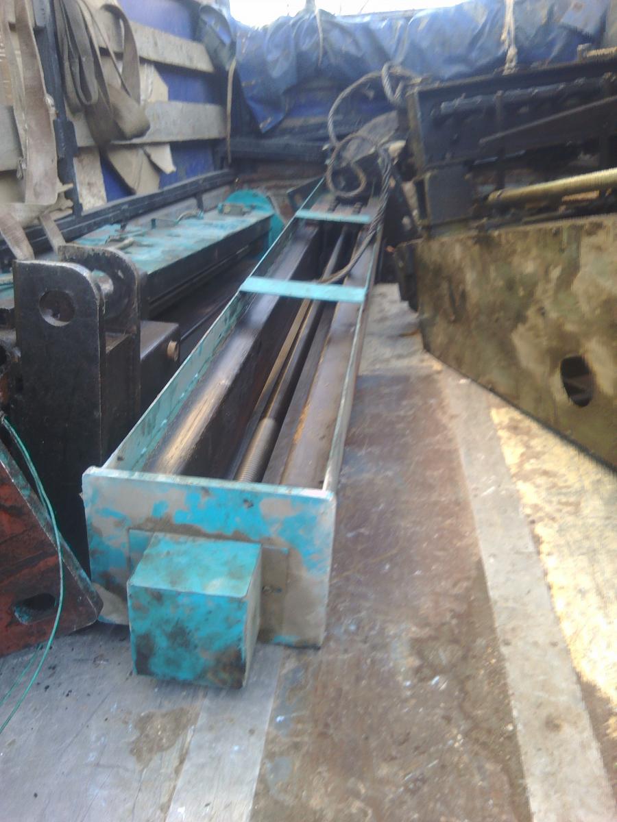

вилли 941 Опубликовано 2 ноября, 2018 Опять ушли стойки подьемника рабочие в металлолом :( :( А куда их еще - все покупать,забарахлиться так можно что...Все жду когда что то типа токарника или сверлильного будут сдавать,их то пристрою Поделиться сообщением Ссылка на сообщение Поделиться на другие сайты
