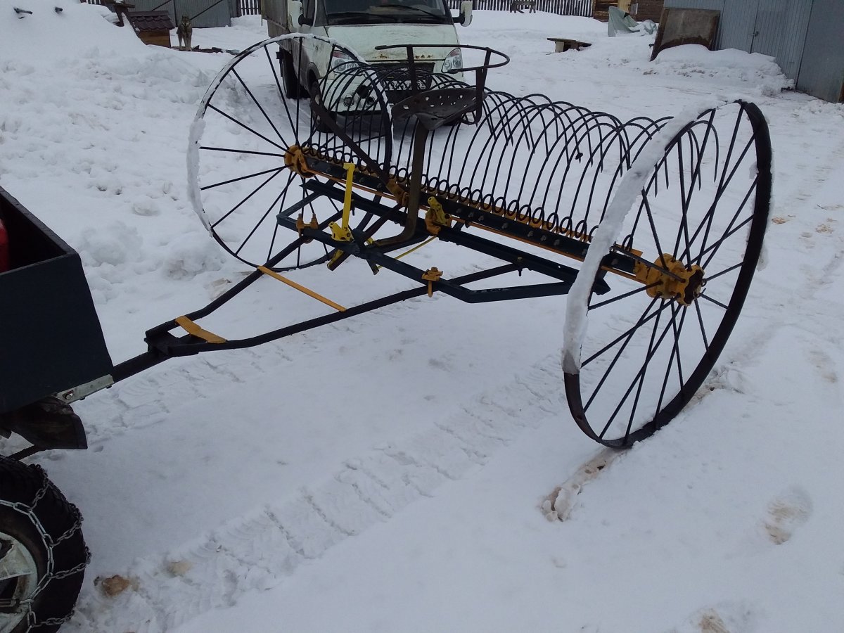

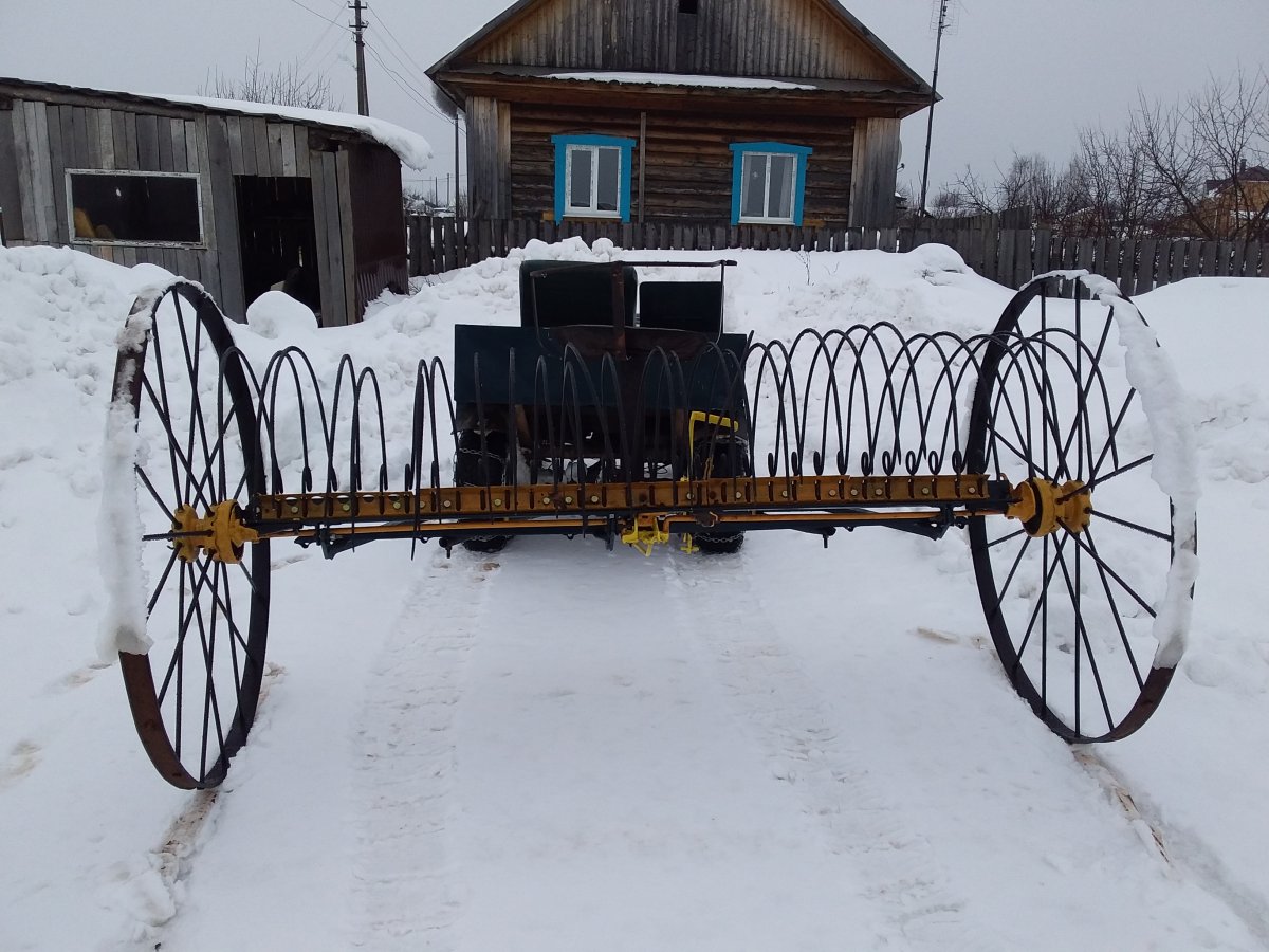

Вот вроде доделал грабли почти. Красил некотрые детали кисточкой.

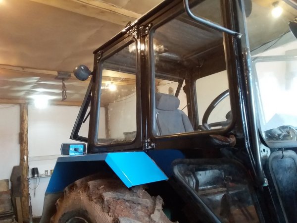

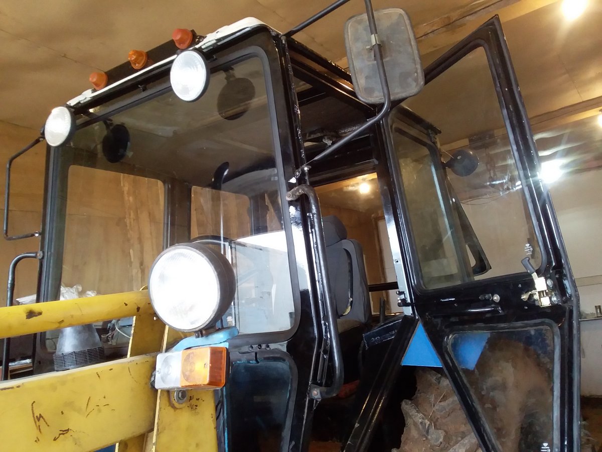

Думаю, может кабину на свой трактор поставить:biggrin::biggrin:
Татарин
У тебя-же, все прицепные для летних видов работ.На кой тебе, эта душегубка нужна. Да и весу в ней с остеклением много.
aleksander-159ru

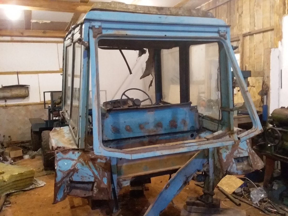

 Я пошутил , кабину привезли восстановить ,заварю трещины покрашу и отдам.

aleksander-159ru
Была старая кабина стала почти нормальной:biggrin:.

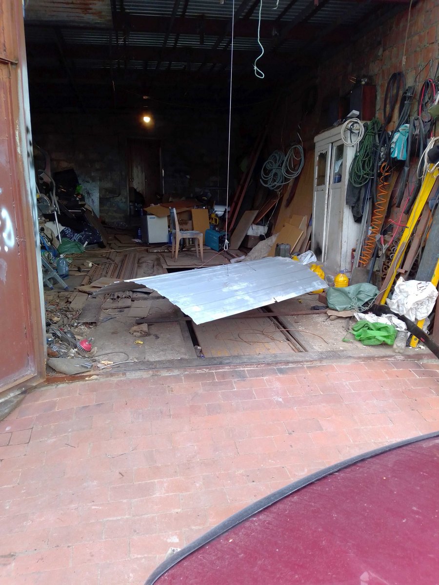

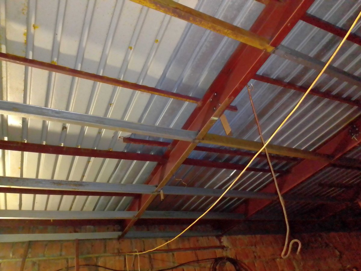

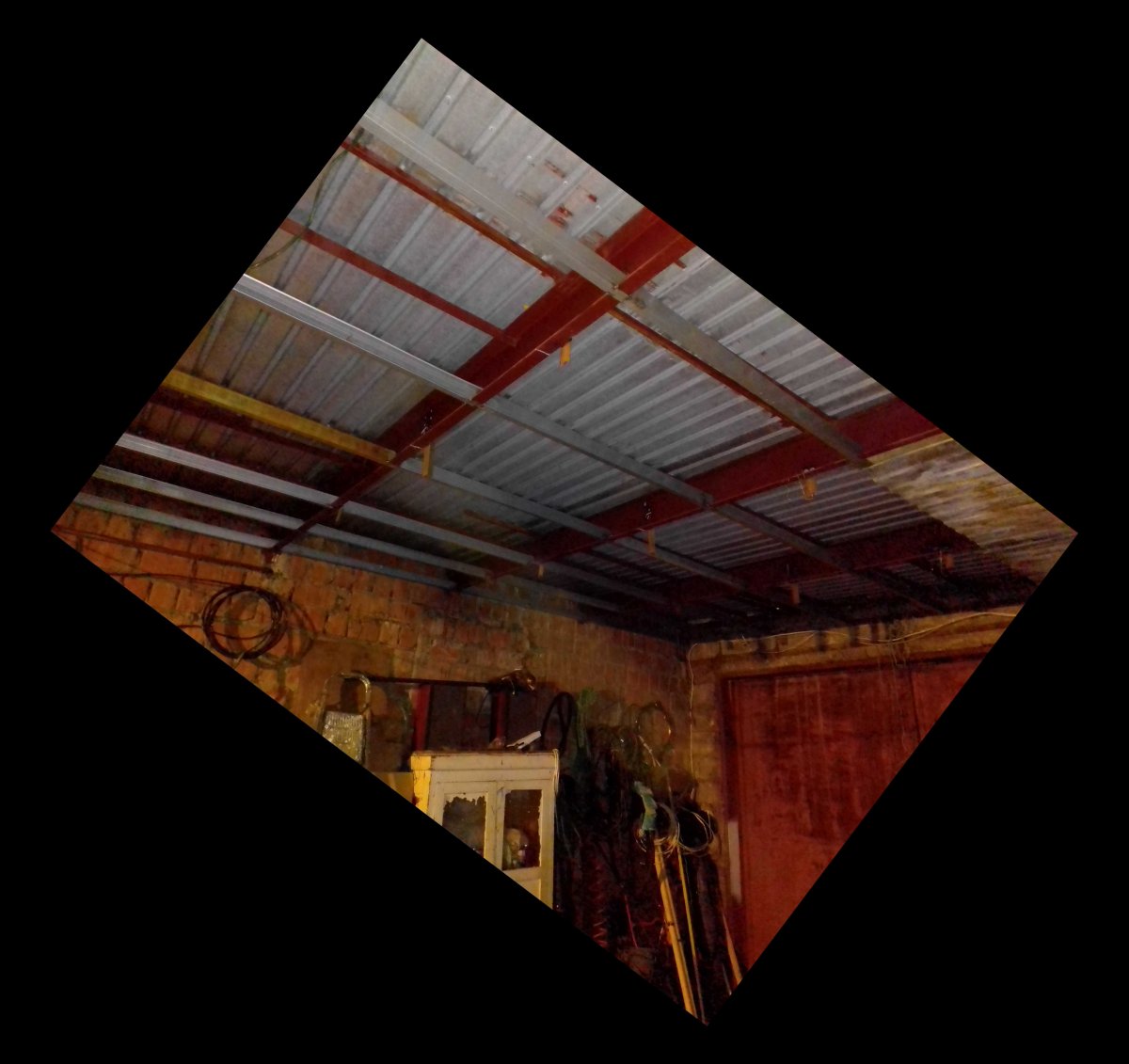

Лет 15 откладывал утепление гаража- перекрытие, ворота. Конденсат льет с потолка, по воротам... Достало но некогда, а тут самоизоляция, решил использовать на это дело. Перед этим выписал по инету электроталь 500кг  и цепную каретку для неё. Понятно начал с приварки подвесов для троллеи каретки, для будующих точек промежуточного полиспаста тали, для крепежа багажника и прочего хлама к потолку, тк после установки листов профынастила на потолок балки для приварки закроются. Листы ПН на потолок буду крепить к потолочным профилям, а те на сварке полуавтоматом к швеллерам16 перекрытия. На фото видно потолочные профили и подвесы троллейного пути и прочих точек крепежа.
ZAN57

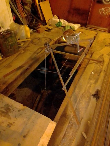

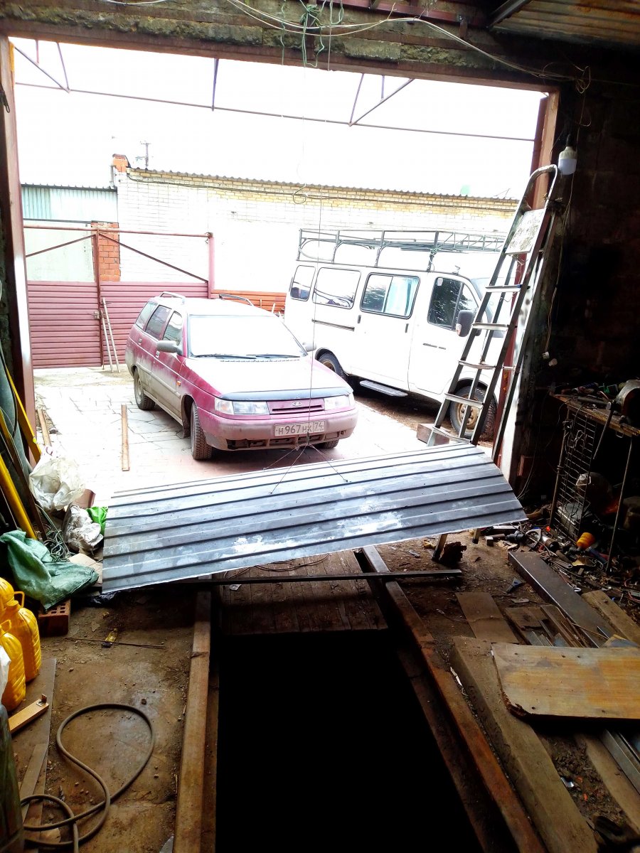

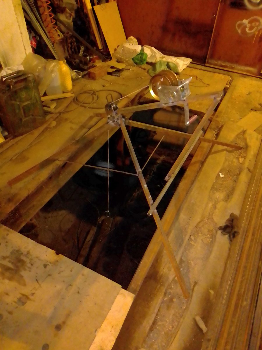

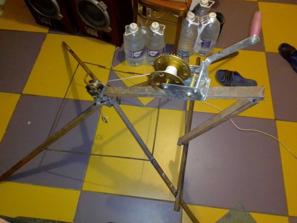

На кривом фото видно в углу подвешенные 2ва листа ПН, слегка  ржавенькие. А на них ведь сверху утеплитель - базальтовая минплита, рулонная минвата. То еще мучение- вязал временное ложе для утеплителя из проволоки по профилям, толкал туда утеплитель... И всё это над головой, что утеплитель, что потом листы. Работать только вдвоем снизу, а помошников нема... Только внук 13 лет дома. Поэтому по своей старой привычке решил выкрутиться приспособами... Конкретно пришел к идее снимать все верхнее покрытие, по 1-2 листа в ширину, для освобождения щели над поперечным рядом нижних листов ПН- лишняя работа, зато листы сверху можно притягивать к потолку веревкой сверху, а снизу только выровнить и крепить... Ну пусть еще вырезать дырки под подвесы. Кроме того, укладывать сверху утеплитель на прикрепленные листы милое дело, можно сказать развлечение по сравнению с забиванием полостей над головой. Лист легкий, внук с веревкой справится.  Но для подстраховки нужен какой то фиксатор для веревки. И тут осенило- нужна в буквальном смысле слова "гаражная приспособа", в смысле для гаража. И заодно совмещающая функции подъема, центрации и фиксации. И на ум пришел ОН- "ПАУК" . Когда то я подобное уже изобретал в виде кранчика для подъема материалов на перекрытие. А тут даже проще- всего то нужна легкая конструкция над проемом с метр шириной. Сварил из обрезков профиля паука, раскрепил для прочности катанкой 6мм, сверху в центре приварил блочок для тросика, а сбоку приварил хребёт с лебедкой на загривке. Лебедочка 500кг, внуку будет и поднимать легко и фиксировать не надо, сама фиксирует. Вес всего 5-6кг, внуку легко будет переставлять над проемом. Остается сделать еще маленького "паучка"- крестик строповый из проволоки для подвеса листа ПН, чтобы зацеплять за 4 вкрученных самореза... ПАУК получился даже эстетичный, хоть и ржавенький, даже стиль и шарм какой то, так и хочется погладить по загривку...:wink:. На втором снимке паук над ямой, она как раз шириной 107см.
По идее надо было сделать сразу высоким, чтобы барахло из подвала доставать, но:
Для этой цели аж целая электроталь будет с троллеей на всю длинку гаража 8,6м;
надо было сделать легкой, чтобы внук перставлял;
Делал из обркезов- дешево и сердито, быстро.
Сильно не плюйтесь, средство соответствет цели...

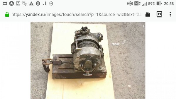

aleks2
Я БЛ-47 взял  лебедку,надо испытывать)

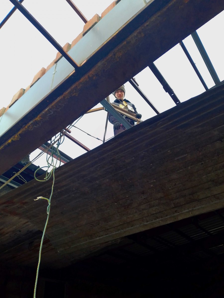

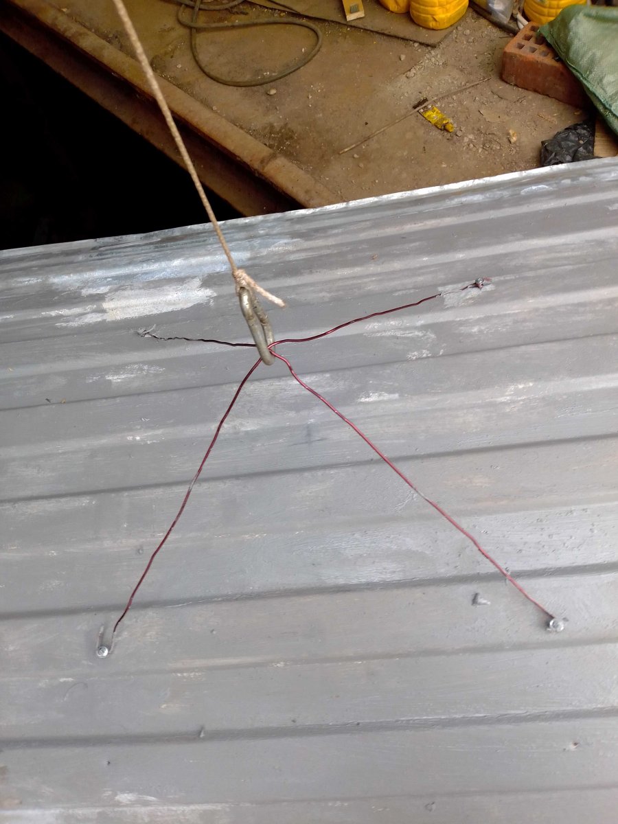

Вот и малый (нигрузовой нижний) паук. Всё просто- 4 самореза и проволока, после подтягивания к потолку, выравнивания и закрепления несколькими саморезами, сверху саморезы с малым пауком выкручиваются, и отправляются вниз для следующего листа. Малый паук крепится там, где окажется середина тросика лебедки в нужном проеме между профилями, как можно ближе к середине листа. На фото видно "первый лист пошёл", внук- оператор лебедки... без лебедки тащить лист веревкой и фиксировать как то, удерживать пацан не смог бы. А теперь отлично, даже не ожидал- по моей команде выше- ниже, с точностью до мм. надо еще поджакл, потом зпаводишь в нужнующель между листами, всё спокойно, лист сам висит поджатый к потолку. Я помню как мучался ставя первые 2 листа- вдвоем прижимаем, третий спешно крутит саморезы, они падают... мат, руки затекли... Сегодня уже 1 полосу из 3х листов спокойно закрыли, хотя начали в 5 вечера. Завтра уложу утеплитель, закрою верхними листами кровли. открою следующую полосу...
