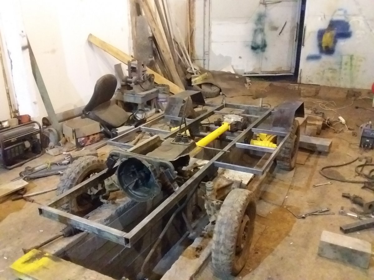

valemat 1 864 Опубликовано 24 мая, 2020 2 минуты назад, gazelist24rus сказал: Вот тоже развлекаюсь Дорогое развлечение, удачи. Поделиться сообщением Ссылка на сообщение Поделиться на другие сайты
aleksander-159ru 140 Опубликовано 25 мая, 2020 В 24.05.2020 в 09:53, gazelist24rus сказал: Думал пристроить Каменз Может кубота подойдет. Поделиться сообщением Ссылка на сообщение Поделиться на другие сайты
gazelist24rus 505 Опубликовано 26 мая, 2020 15 часов назад, aleksander-159ru сказал: Может кубота подойдет. К сожалению отступать уже поздно. На мосвич куплено: Вал-11000, ЦПГ-7200, ГРМ-2200, Р/вал,оси,коромысла-6600 =27000+ по мелочи. 1 Поделиться сообщением Ссылка на сообщение Поделиться на другие сайты
aleksander-159ru 140 Опубликовано 26 мая, 2020 14 часов назад, gazelist24rus сказал: отступать уже поздно Что зделано то зделано удачи в переделке. Поделиться сообщением Ссылка на сообщение Поделиться на другие сайты
вилли 984 Опубликовано 27 мая, 2020 21 час назад, gazelist24rus сказал: К сожалению отступать уже поздно. На мосвич куплено: Вал-11000, ЦПГ-7200, ГРМ-2200, Р/вал,оси,коромысла-6600 =27000+ по мелочи. ДВС Москвича 402го не нужен? Дед говорил новый... Поделиться сообщением Ссылка на сообщение Поделиться на другие сайты
gazelist24rus 505 Опубликовано 27 мая, 2020 @вилли Собрал уже. Поделиться сообщением Ссылка на сообщение Поделиться на другие сайты
aleksander-159ru 140 Опубликовано 1 июня, 2020 Поработал маленько. 1 Поделиться сообщением Ссылка на сообщение Поделиться на другие сайты

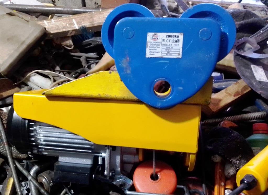

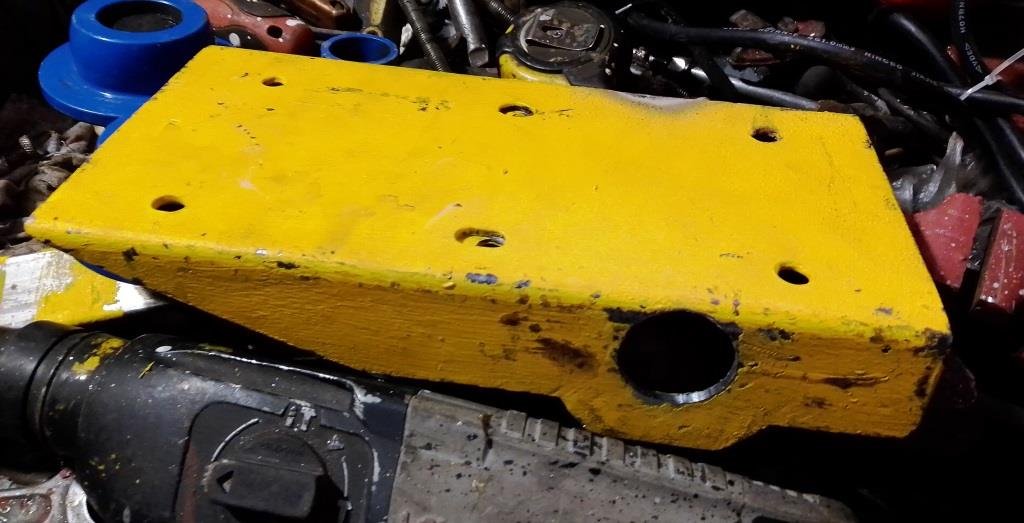

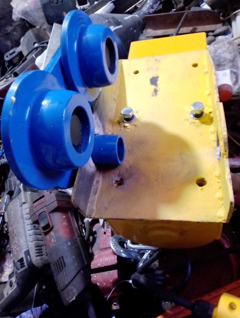

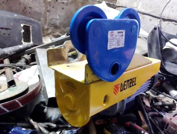

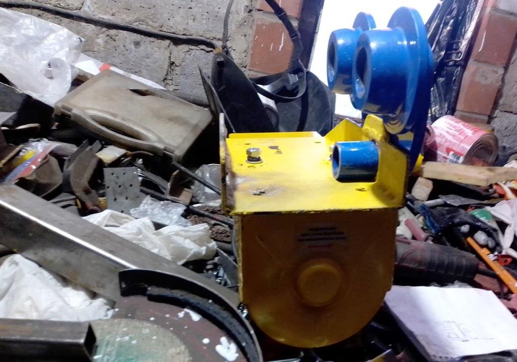

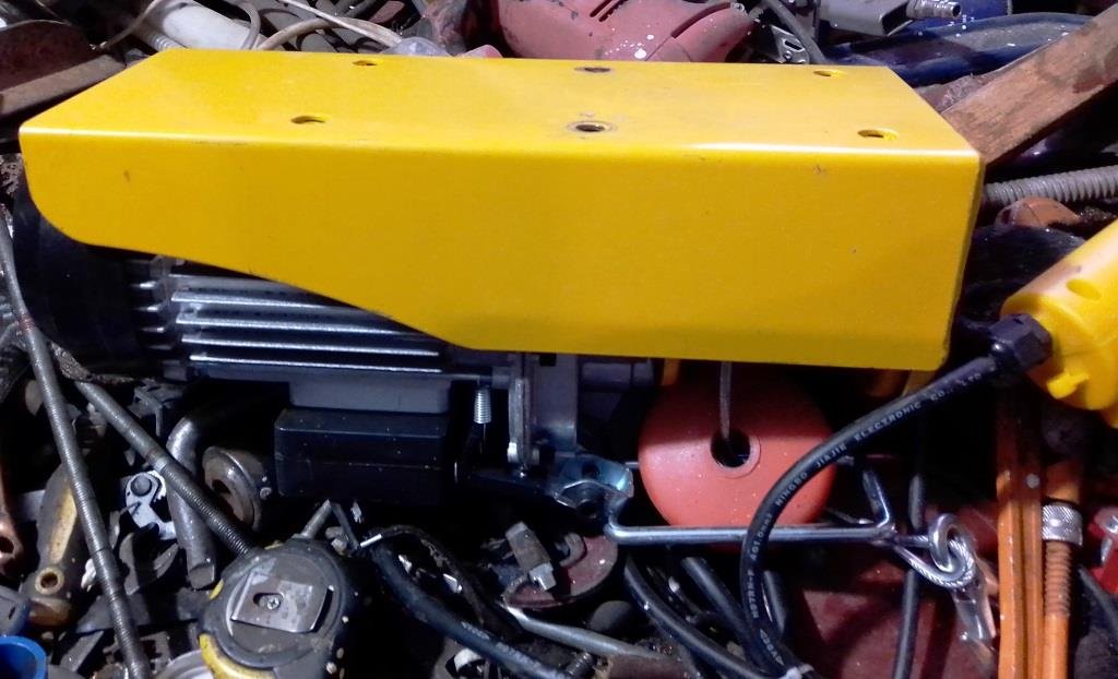

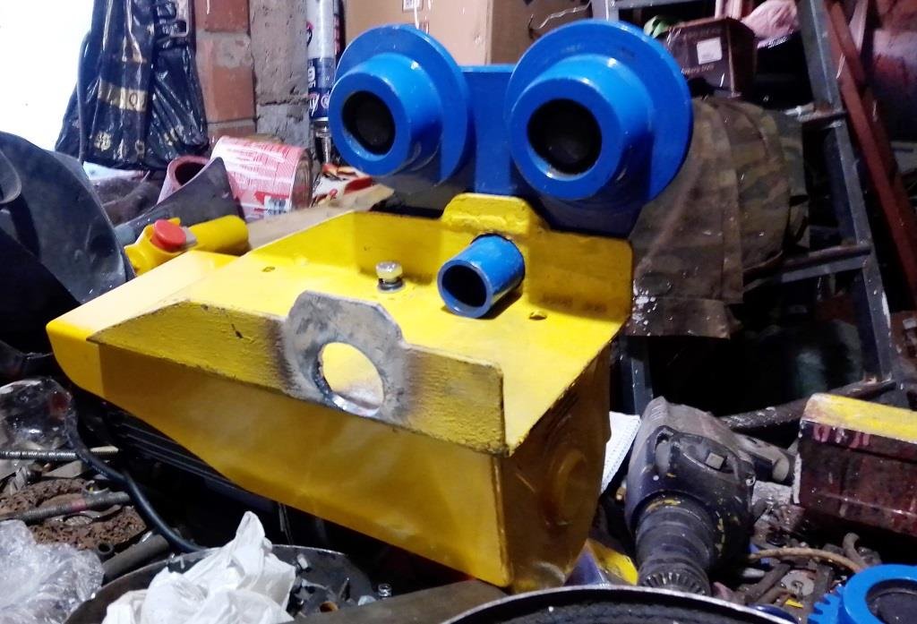

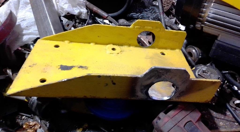

ZAN57 3 539 Опубликовано 2 июня, 2020 Почти закончил с утеплением и потолком гаража, приступил к устройству эл. тали. Когда покупал, то из талей по деньгам и отзывам купил Дензел 500кг. Будет подвижной по троллеям из уголков 2*50. Это экономичней и универсальней чем по двутавру (уголки подвешиваются с боков на обычные короткие уголки, которые в свою очередь хацеплены на балки гаража, чз 1,2м. Да и по высоте намного меньше чем двутавр, что сохраняет рабочую высоту тельфера. При выборе подвижной цепной каретки (с эл. приводом дорого и бессмысленно) столкнулся с проблемой, что все они с крюковым подвесом снизу, т.е. для цепных талей. Для моей не пойдет, её будет перевешивать тросом. Делать с нуля самодельную раздумал- нет времени.. Готовый комплект- эл. таль сразу с кареткой или эл. кареткой либо сразу дороже 30тр, либо откровенный навоз... Поэтому выбрал приличную цепную каретку на 2тн и делаю для их совмещения адаптер- переходник из куска швеллера гнутого на 16. Можно было и из катаного, но он тяжелее и искать, а гнутый валяется. На чертеже предварительно двигал конструктив туда- сюда, понял что швеллер 16 подходит лучше всего, и в каретке надо использовать её же подвес из втулок на 38мм в виде трубок и стяжного болта в них. На фото видно что получается. Шайбами 38-40мм на 7-8мм толщиной, приваренными к этой крышке вокруг оси и по краям задается не только стягивание каретки на необходимом зазоре с рельсами, но и задается плоскость колес без перекоса в горизонтали. Останется приварить 4 гайки по краям щёк каретки и крышки, для ограничения люфта колес по вертикали. Есть небольшая проблемка- эл. двигатель перевешивает немного таль без груза, тк центр тяжести тали выходит за колеса каретки. Каретки с большей базой колес нет, даже на 5тн, а сдвигать базу в стророну ЦТ далее нельзя- весь барабан и трос должны быть пределах базы, т.е точек опоры. Не хватает то 6см. Придется делать миниупорчик скользящий или рычажок с подшипником за базой колёс, чтобы не перевешивало... Хм, сейчас пришло в голову- подвесить контргруз, как на кранах, надо то 500гр на вылете 10см, прикрепит в любой точке, хоть к крышке, или 1кг на 5см. 1 Поделиться сообщением Ссылка на сообщение Поделиться на другие сайты

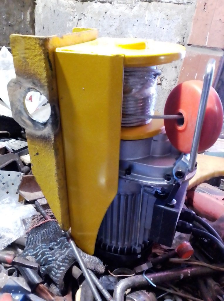

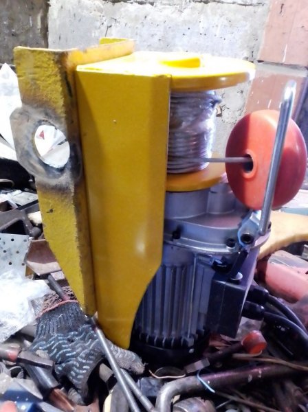

ZAN57 3 539 Опубликовано 3 июня, 2020 (изменено) На этом фото лучше видно, что весь барабан с тросом (катушка) находится в пределах осей колес, и сдвинуто в сторону ЦТ тали. Далее нельзя, тк передняя стенка катушки троса всего на 1см левее опоры правого колеса каретки. Изменено 3 июня, 2020 пользователем ZAN57 Поделиться сообщением Ссылка на сообщение Поделиться на другие сайты
Alex030569 6 949 Опубликовано 3 июня, 2020 27 минут назад, ZAN57 сказал: На этом фото лучше видно, что весь барабан с тросом (катушка) находится в пределах осей колес, и сдвинуто в сторону ЦТ тали. Далее нельзя, тк передняя стенка катушки троса всего на 1см левее опоры правого колеса каретки. А зачем такая сложная и мощная конструкция в собственном гараже.Ремонтом каким то профессионально ты вроде не занимаешься. Тесть ,когда занимался ремонтом машин,сделал механический тельфер для вытаскивания движков. Поделиться сообщением Ссылка на сообщение Поделиться на другие сайты
ZAN57 3 539 Опубликовано 3 июня, 2020 Наверное блажь старого маразматика... я же не только стартапер но и старпер... Сейчас уже трудно доставать Газелевские колеса из подвала, а что дальше будет? А у меня подвал под всем гаражом и под домом, высота подвала 2м, в яме накладываю доски- подмости под нужный рост для конкретной машины. Да и для джипа колеса не так легко выкидывать над головой. А машин две всегда... Кроме того, всякий хлам в подвале, склад для насосов, инструмента зима/лета для усадьбы, тяжелые ЗЧ, стройматериалы и т.д. Кроме того постоянно что-то поднимать надо. Например сейчас надо будет затащить родной ДВС 2111 в гараж (а он собака больше сотки весит, хоть и маленький, а для этого готовлю систему блоков и тросов, пирамидок, чтобы таль использовалась не только внутри гаража, но и на прилегающей территории метров за 20.), затем капиталить, затем снова вернуть на место в 2111 вместо временного, на котором скоро год как катаюсь... А за счет подвесов на балках потолка буду поднимать грузы практически в любой точке гаража. А еще багажник одевать- снимать на Газель , перемещать по гаражу и подвешивать к потолку в нужном месте... Скоро делать наконец то постоянный бетонный пол (спустя 20 лет...), стеллажи, верстаки таскать и варить новые, самодельный токарный затащить в гараж и установить. А помощников практически нет. Итак грыжа и гемор... Я так привык- и дом строил один, включая монтаж ферм на крышу дома из швеллера 16, общей длиной швеллера в одной ферме 25м. вот и прикинь какой вес. Изобретал каждый раз приспособы для монтажа, сочинял ППР... ведь я строитель в конце концов, чего плакать то, специальность обязывает... Гы! Сейчас пришло в голову- себя по гаражу в инвалидной коляске перемещать. Когда строил дом, не думал о том как попадать старперу на мансарду, надо было оставить проем рядом с лестницей и таль наверху, хотя бы ручную. 2 Поделиться сообщением Ссылка на сообщение Поделиться на другие сайты
ZAN57 3 539 Опубликовано 3 июня, 2020 Не..., не на верху, а на самой инвалидной коляске или на миниплатформочке под неё... Иначе как ты будешь крутить таль? Поделиться сообщением Ссылка на сообщение Поделиться на другие сайты

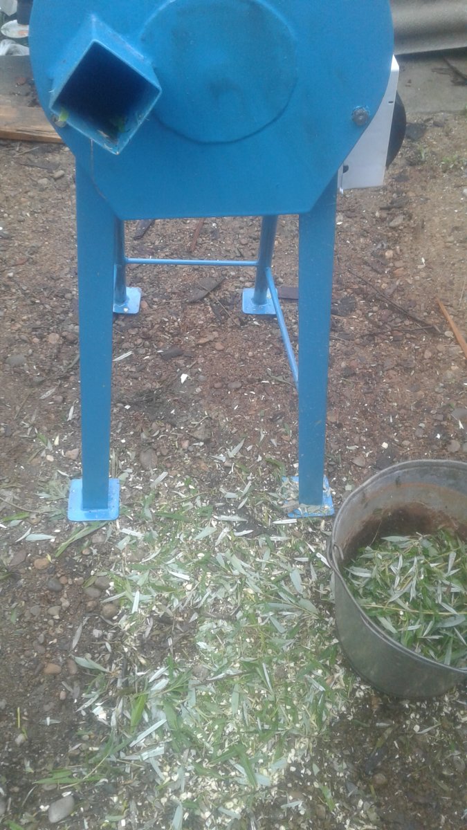

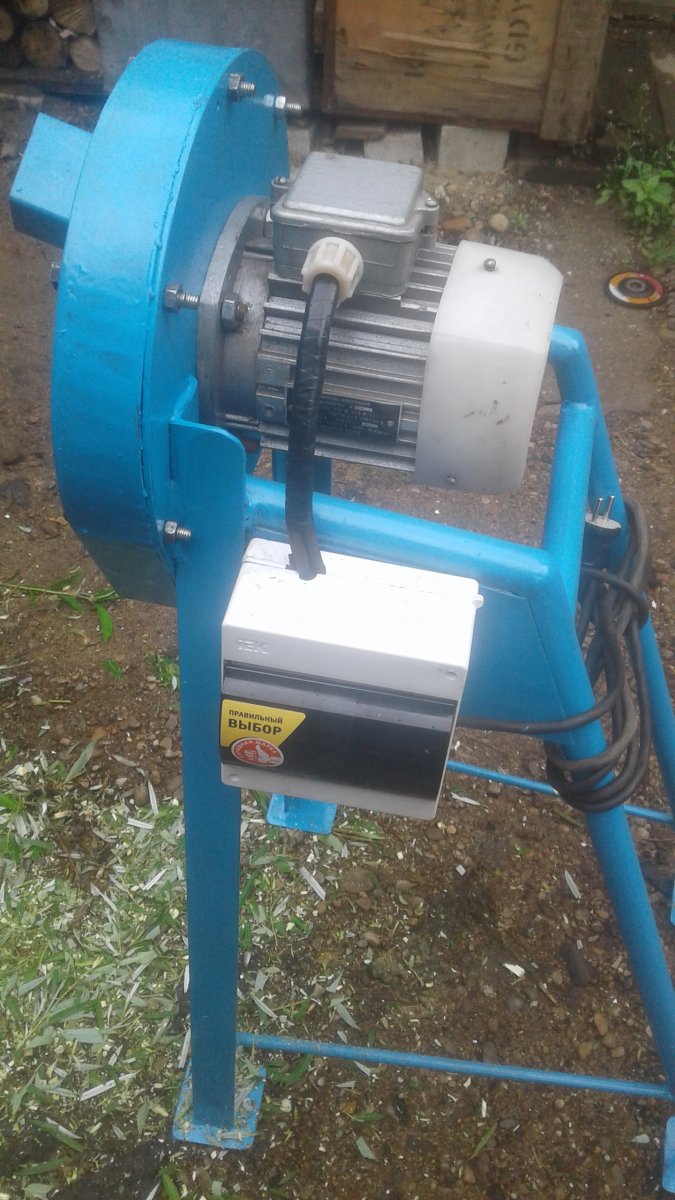

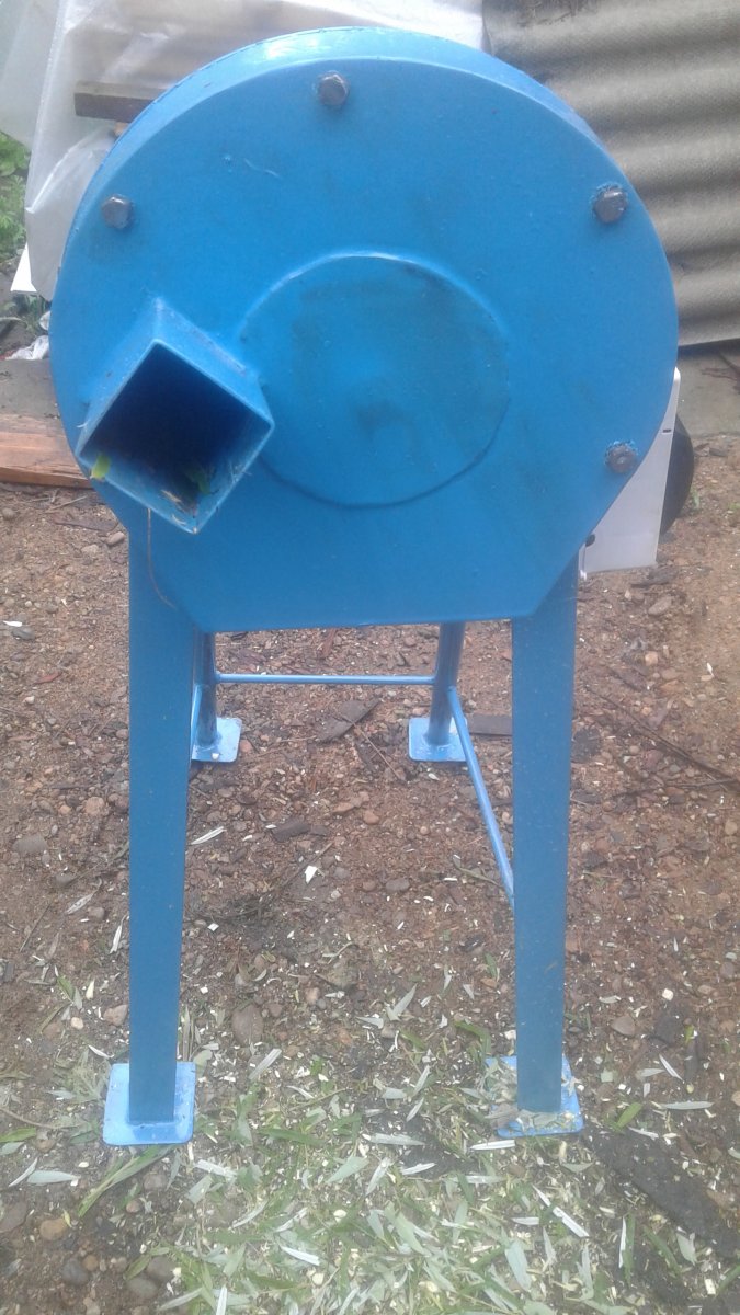

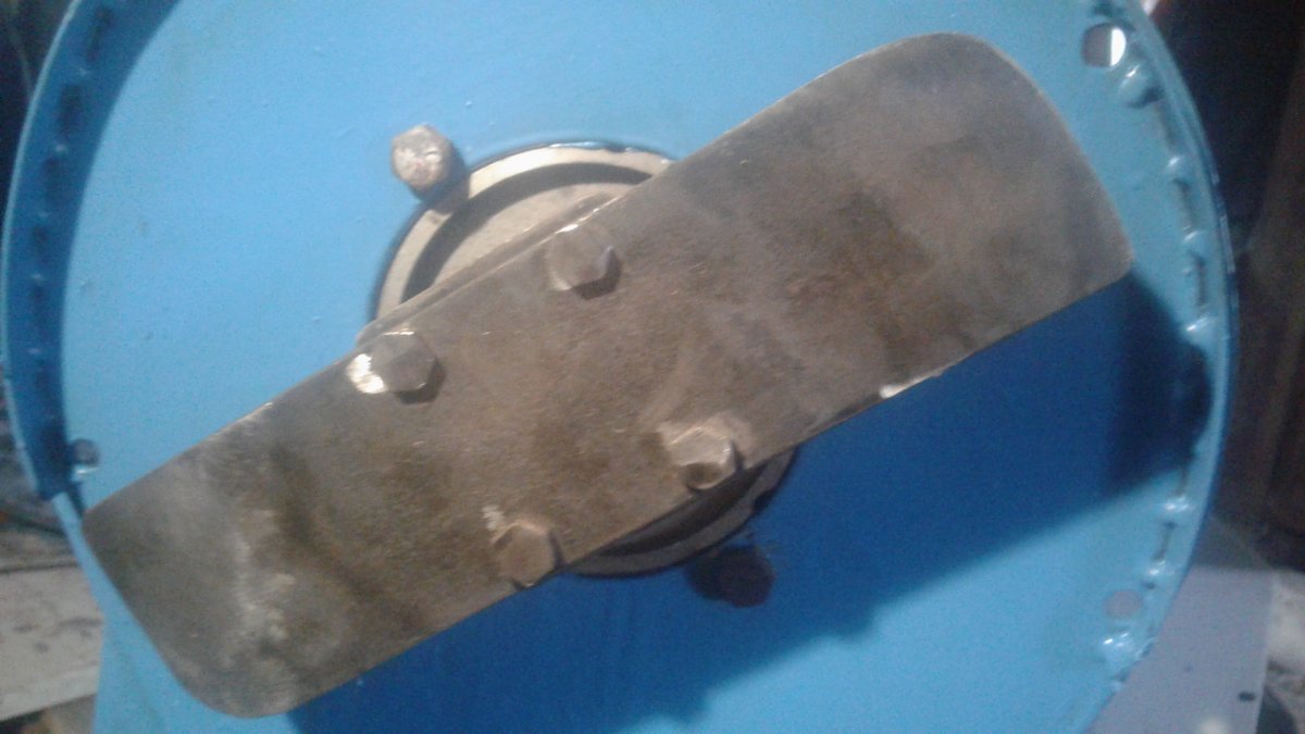

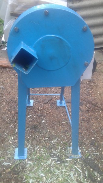

Vadim39 898 Опубликовано 11 июня, 2020 Сделал на заказ траворезку/кусторезку основная цель кромсать ветки от малины и траву 1 Поделиться сообщением Ссылка на сообщение Поделиться на другие сайты
Татарин 7 691 Опубликовано 11 июня, 2020 Вадик,заточи нож серрейтором .Будет ещё эффективнее ветки дробить-резать. Шаг зуба, под надфиль для цепей пильных. Это ты ивняк рубил? Поделиться сообщением Ссылка на сообщение Поделиться на другие сайты

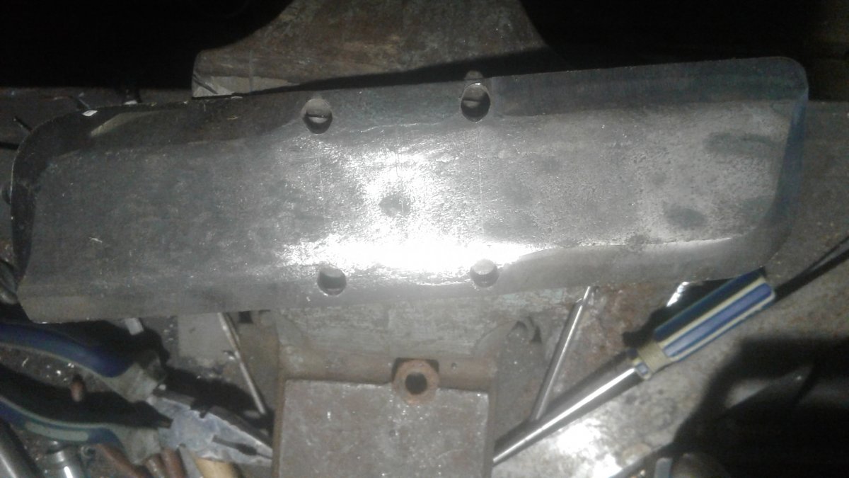

Vadim39 898 Опубликовано 11 июня, 2020 (изменено) Да ивняк, нож из рессоры, кузнеца попросил он мне его выпрямил. длина ножа 250 мм можно побольше малость место позволяет, диаметр короба 300 мм по наружке Изменено 11 июня, 2020 пользователем Vadim39 Поделиться сообщением Ссылка на сообщение Поделиться на другие сайты
Татарин 7 691 Опубликовано 11 июня, 2020 Зуб нарежешь,будет и дубовые ветки в большой палец толщиной рубить только давай.Тем более у тебя и движка смотрю полкиловатный стоит. Ещё-бы по вертикальнее поставить.что-бы не толкать ,а само проваливалось. А траву пробовал? Мой наматывает траву.Оборотов маловато. Поделиться сообщением Ссылка на сообщение Поделиться на другие сайты

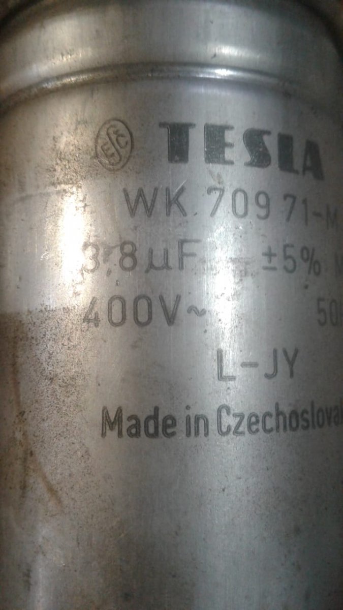

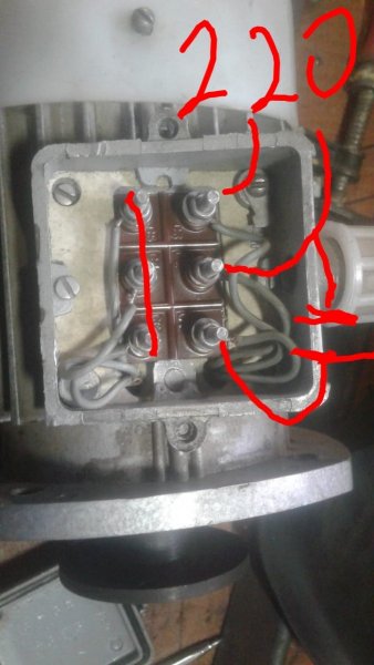

Vadim39 898 Опубликовано 11 июня, 2020 (изменено) Схема подключения и кондеры 2 штук, здесь весь принцип в том что нож скользит(или почти скользит) по передней крышке. Емкость маловата для этого двигателя нужно где-то 40-50 мфт должен половчее работать. Траву пробовал, шинкует. Это скажем так проба пера)) . после еще себе такое сделаю Изменено 11 июня, 2020 пользователем Vadim39 Поделиться сообщением Ссылка на сообщение Поделиться на другие сайты

valemat 1 864 Опубликовано 11 июня, 2020 42 минуты назад, Vadim39 сказал: весь принцип в том что нож скользит(или почти скользит) Как балансировал нож? Поделиться сообщением Ссылка на сообщение Поделиться на другие сайты
Vadim39 898 Опубликовано 11 июня, 2020 не балансировал, разметил что-бы крепление было посередине и просверлил. дольше провозился с подгонкой самой крышки, подгонял бортик по высоте чтоб нож почти вплотную лёг при этом свободно вращался. Такой момент когда делал крышку (S-5мм) в середине вырезал отверстие под болты, а после сверху закрыл листом металла 2 мм, получилось типа ниши для болтов. А для уверенности чтоб не шоркалось кувалдой чутка рихтанул изнутри. шляпки болтов крепления ножа сточил до 5 мм примерно. Поделиться сообщением Ссылка на сообщение Поделиться на другие сайты
