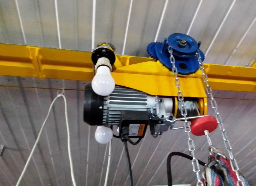

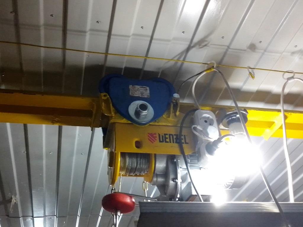

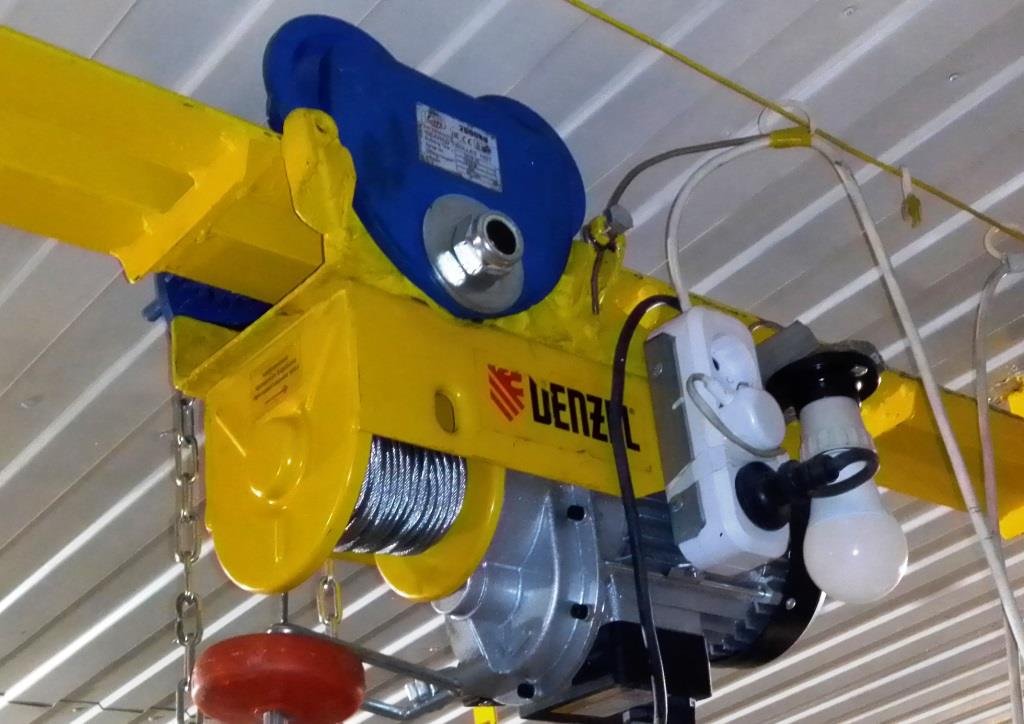

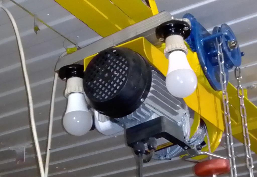

ZAN57 3 550 Опубликовано 2 июля, 2020 Доделал электротельфер. Когда подключал, то отрезать вилку и запитывать на постоянно понятно не стал, тк в будущем элтельфер годидтся для любых целей и вне гаража- крановая пирамидка, консоль и т.д. Коллега агалогичный приспособил для стройки монолитного дома из керамзитобетона- устроил подъемную скипу по наклонной лестнице до вываливания в опалубку стен. А коли не отрезать вилку, то значит ставить розетку на самом тельфере... Ага, думаю- по сути получится мобильный, по потолку, удлиннитель…. Мысль поползла, поползла- если удлиннитель, то почему 1 розетку а не три? А если три, то что включить ещё? Да что угодно, хоть инструмент или висячий с потолка тройник... и тут осенило- да это же готовая передвижная люстра... Поставил 3ю розетку вертикально на потолочном профиле, и на таком же профиле лючтру из 2х ламп. Красота! Теперь свет появится где надо, в любом месте гаража, причем без удлиннителей и переносок, достаточно включить автомат на тельфер, свет появился, и не обязательно работать самим тельфом- подкатил куда надо свет! Аналогично будет и с удлиннителем, свисающим сверху- по полу не будут болтаться провода... 6 Поделиться сообщением Ссылка на сообщение Поделиться на другие сайты

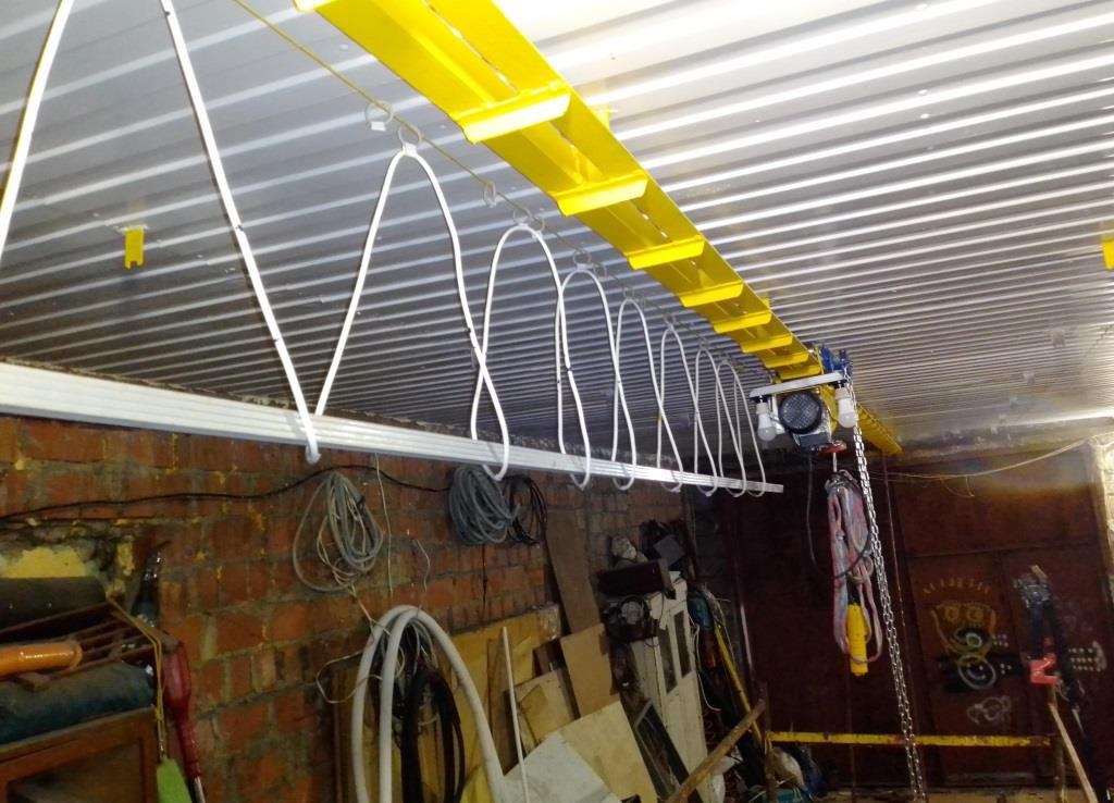

ZAN57 3 550 Опубликовано 2 июля, 2020 (изменено) Никто и не спросил, зачем потолочный профиль запутался в проводах.... Это я провод тренировал, приучал... Сегодня вечером снял профиль- отлично, петля к петле складывается, запомнил уже форму. Изменено 2 июля, 2020 пользователем ZAN57 Поделиться сообщением Ссылка на сообщение Поделиться на другие сайты
Татарин 7 738 Опубликовано 2 июля, 2020 32 минуты назад, ZAN57 сказал: Никто и не спросил, зачем потолочный профиль запутался в проводах.... Это я провод тренировал, приучал... Сегодня вечером снял профиль- отлично, петля к петле складывается, запомнил уже форму. Да я хотел спросить"может электромагнит"? Да потом подумал, что скажут Татарин опять стебётся. Так и понял что это оттяжка.А почему КГ кабель не использовал.Этот вроде ПВС.На холоде дубеет. Поделиться сообщением Ссылка на сообщение Поделиться на другие сайты

ZAN57 3 550 Опубликовано 3 июля, 2020 (изменено) 11 часов назад, Татарин сказал: Да я хотел спросить"может электромагнит"? Да потом подумал, что скажут Татарин опять стебётся. Так и понял что это оттяжка.А почему КГ кабель не использовал.Этот вроде ПВС.На холоде дубеет. У меня там и без утепления ворот и перекрытия было на 10С теплее чем на улице, теперь думаю в отрицалово будет редко уходить. Если дверь на веранду открыть, где котел, то всегда + будет. Да и при таких больших петлях и малых углах изгиба ПВС 3* 0,75 до -10С вполне шевелится без последствий, проверено на переносках. В своё время получил за экспертизу инвестпроекта частично бухтами 100м 0,75 и 100м 3*1,5, 200м ШВВП 2* 0,5- у мужика денег не хватало а наворовал видать много... Сейчас уже немного осталось, хорошо разошлось на удлинители, инструмент, просто проводку. 11 часов назад, Владимир 23 сказал: У меня вообще без муфт, сцеплений и роликов. Просто напрямую ремни натянуты. Правда Хонда 390 на 9квт. Заводится нормально но тяжело конечно крутить с компрессором. Ролик поставить с рычагом, типа как на мотоблоках, культиваторах- простейший натяг вместо сцепления. Зато легче пускать без нагрузки. Теоретически можно даже сделать типа муфты- автомата давления из этого ролика- мембранка с тягой к рычагу ролика. Накачал до скольки душа настроила- отвел ролик. ДВс без нагрузки меньше сожрет, упало давление- пружина рычага снова поджала ролик, компрессор замолотил. дешево и сердито. Я такой регулятор давления делал из обычного регулятора пропана на бытовой баллон РДГ-8, когда делал самодельное ГБО на Москвича в 80-е годы. Там в РДГ удобная площадка для клапана, с обратной стороны тарелка с болтиком и пружина, цепляй тягу... Изменено 3 июля, 2020 пользователем ZAN57 Поделиться сообщением Ссылка на сообщение Поделиться на другие сайты

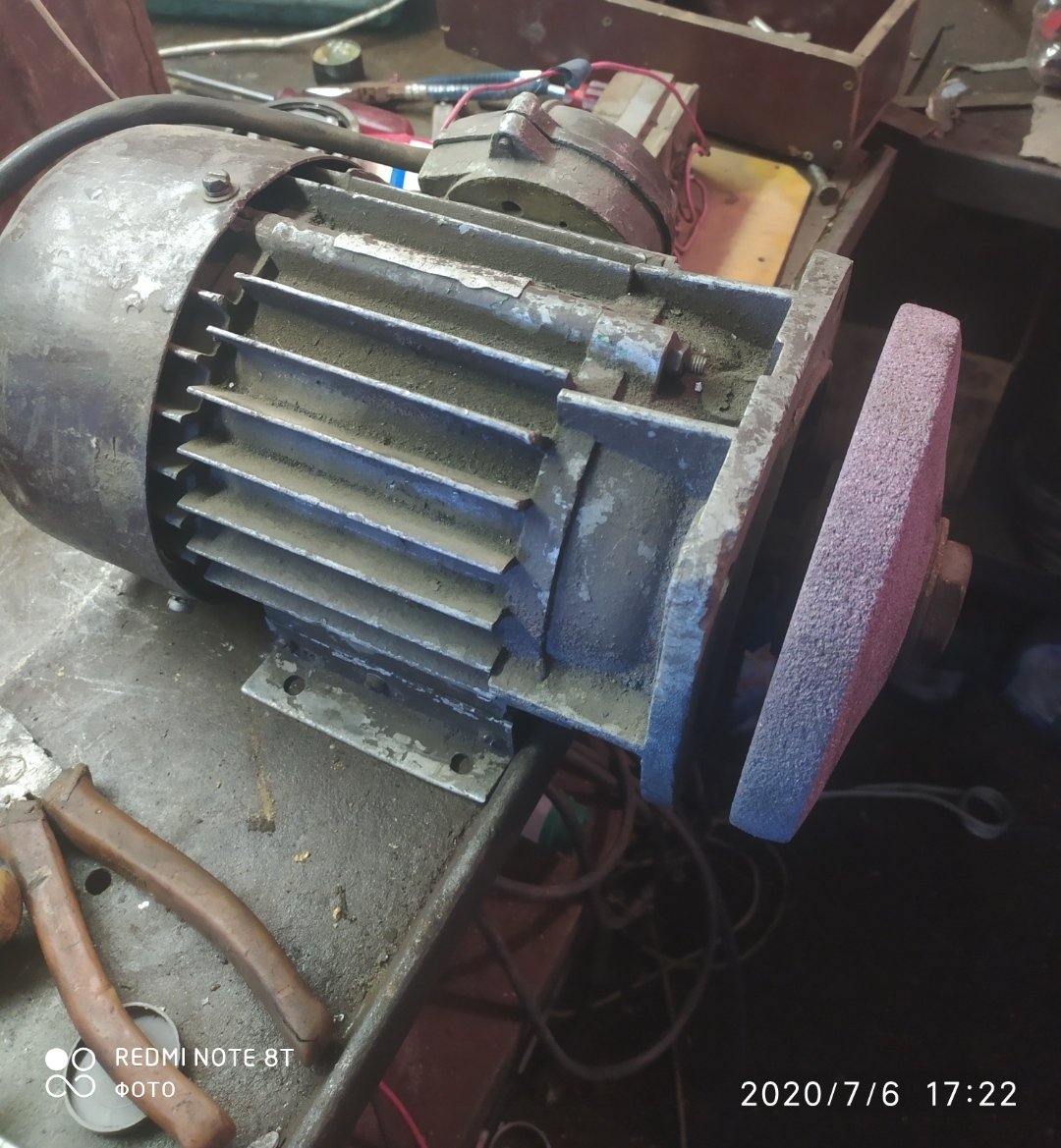

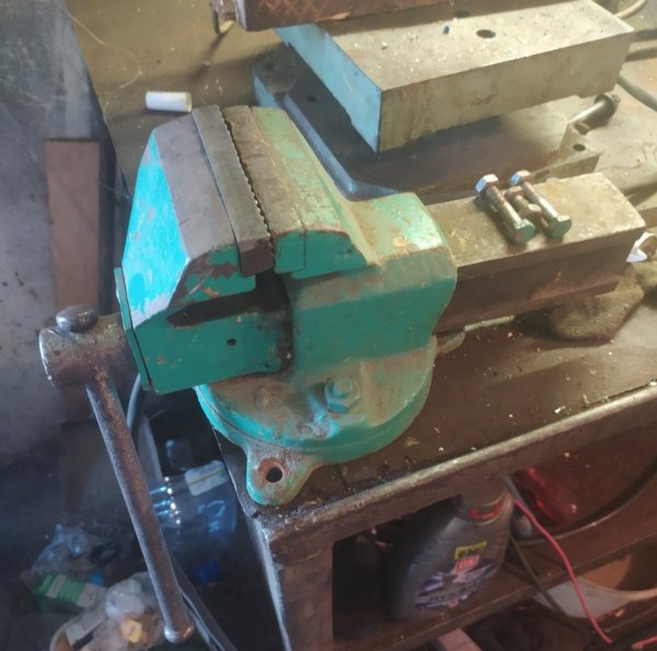

Alex030569 7 041 Опубликовано 6 июля, 2020 (изменено) Сегодня менял все задние колесные шпильки около гаража.Подходит парнишка и предлагает самодельный сварочный аппарат(гараж продал,т.к. умер отец хозяин гаража). Мне не надо,у меня два сварочных аппарата.Там,говорит,ещё кое что интересное есть.Пошел смотреть.Сварочник самодельный без регулировки по току.Продавал ещё тиски,наждак.За все просил 2 рубля.В результате забрал тиски стальные и наждак за тысячу рублей.Думаю не прогадал. Изменено 6 июля, 2020 пользователем Alex030569 1 Поделиться сообщением Ссылка на сообщение Поделиться на другие сайты
Татарин 7 738 Опубликовано 6 июля, 2020 Не прогадал. Движка минимум трёшник стоит,тиски 6-7р.Нождак на самом деле бестолковый.Подручника нету,камень один.Сколько оборотов выдаёт? Но, на безрыбье и кастрюля соловей. Неблагодарный потомок, распродаёт "наследие предков" за бесценок. 5 Поделиться сообщением Ссылка на сообщение Поделиться на другие сайты
Alex030569 7 041 Опубликовано 6 июля, 2020 (изменено) @Татарин Эдик,он сам в Казани живёт,а гараж в Челнах.Конечно я бы то же обиделся,если бы мое добро начали вот так за бесценок продавать. Наждак брал с учётом переделки под щепорез.А так наждаком у меня три штуки,но движки там слабые,в смысле под щепорез не потянут. Изменено 6 июля, 2020 пользователем Alex030569 Поделиться сообщением Ссылка на сообщение Поделиться на другие сайты
Татарин 7 738 Опубликовано 6 июля, 2020 6 минут назад, Alex030569 сказал: Наждак брал с учётом переделки под щепорез. Щепорез,это в смысле измельчитель? Поделиться сообщением Ссылка на сообщение Поделиться на другие сайты
Alex030569 7 041 Опубликовано 6 июля, 2020 15 минут назад, Татарин сказал: Щепорез,это в смысле измельчитель? Да. Поделиться сообщением Ссылка на сообщение Поделиться на другие сайты
aleks2 1 219 Опубликовано 6 июля, 2020 Тисы славные! А сын пиз юк! 1 Поделиться сообщением Ссылка на сообщение Поделиться на другие сайты
