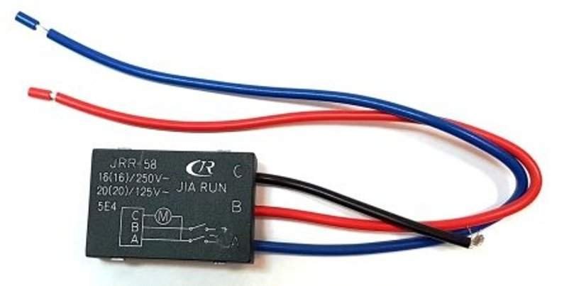

kombrig 603 Опубликовано 10 декабря, 2020 вот в интернет маг. 460р Поделиться сообщением Ссылка на сообщение Поделиться на другие сайты

ZAN57 3 533 Опубликовано 11 декабря, 2020 (изменено) 16 часов назад, kombrig сказал: вот в интернет маг. 460р Что то намудрено, 3 провода. и получается на выключателе размыкается 2 провода. Простейшее УПП всего 2 провода, в разрыв любого провода на мотор. Я думаю эта байда будет работать, если мотор посадить на черный, а байду посадить на красный. А синий это на втором конце мотора 10 часов назад, странNik сказал: себе пока из готового ничего не нашёл(((там где и есть плавный пуск,но он там доли секунды(вот была болгарка Искра,та кнопку втычешь и ещё можно приловчиться под капот засунуть,потом медленно заводилась)Накрылось(Вариантов два.Вскрывать ихнию заливку платы и думать над немаркированными деталями или мастырить самому. ну вот купил потом Интерскол...что хорошего,так длинный кабель в розетку,пуск,ну практически для меня не плавный.Работает давно уж.Предпочитаю маленькие болгарки до около 1300Вт. Моя дисковая интерком раскручивается секунды 3-4, вполне себе плавный. Причем защита по току в это время на порядок больше- если диск засажен в дерево, или зажат, фиг пустится, отрубается чз доли секунды. Во время пиления, при зажимании диска все таки пытается крутить, пока не отрубится чз 1-2 сек. Вот такую бы на болгарку. За 16 лет ни разу не вскрывал дисковую интерскол, посмотреть, чтио там за байда стоит, такую же купить. Изменено 11 декабря, 2020 пользователем ZAN57 Поделиться сообщением Ссылка на сообщение Поделиться на другие сайты

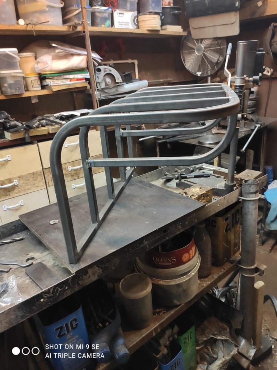

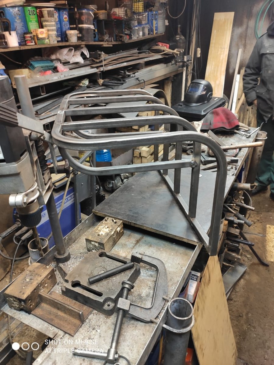

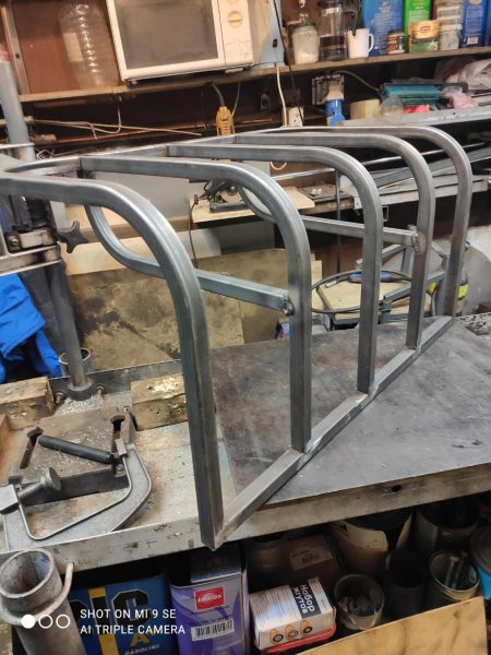

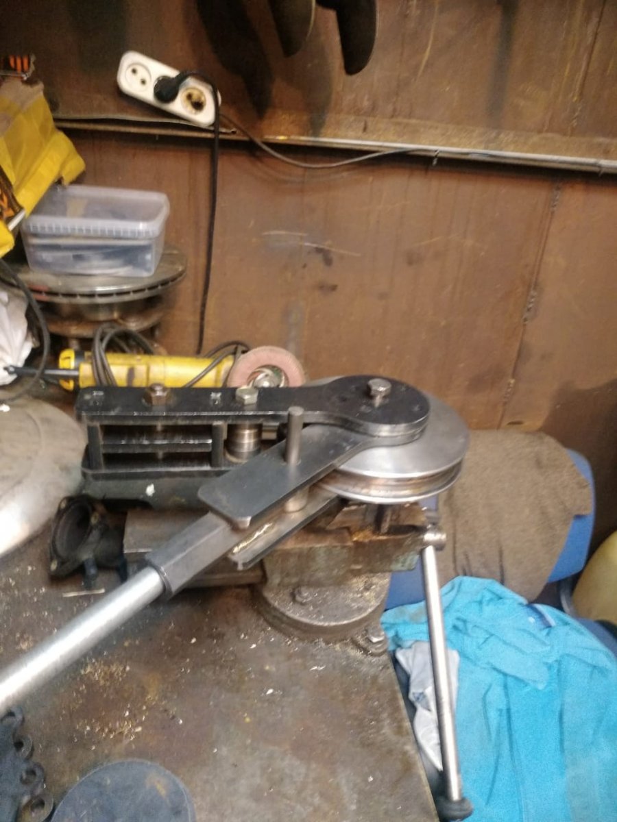

Москаль 228 Опубликовано 6 января, 2021 собрал профильгиб малого радиуса поработал 9 Поделиться сообщением Ссылка на сообщение Поделиться на другие сайты
