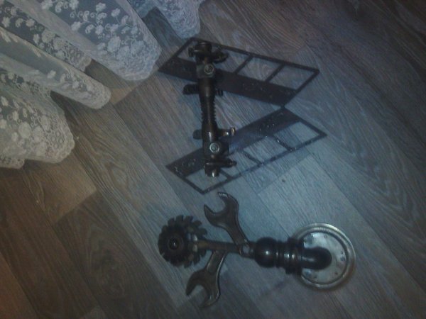

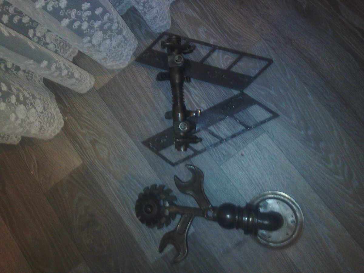

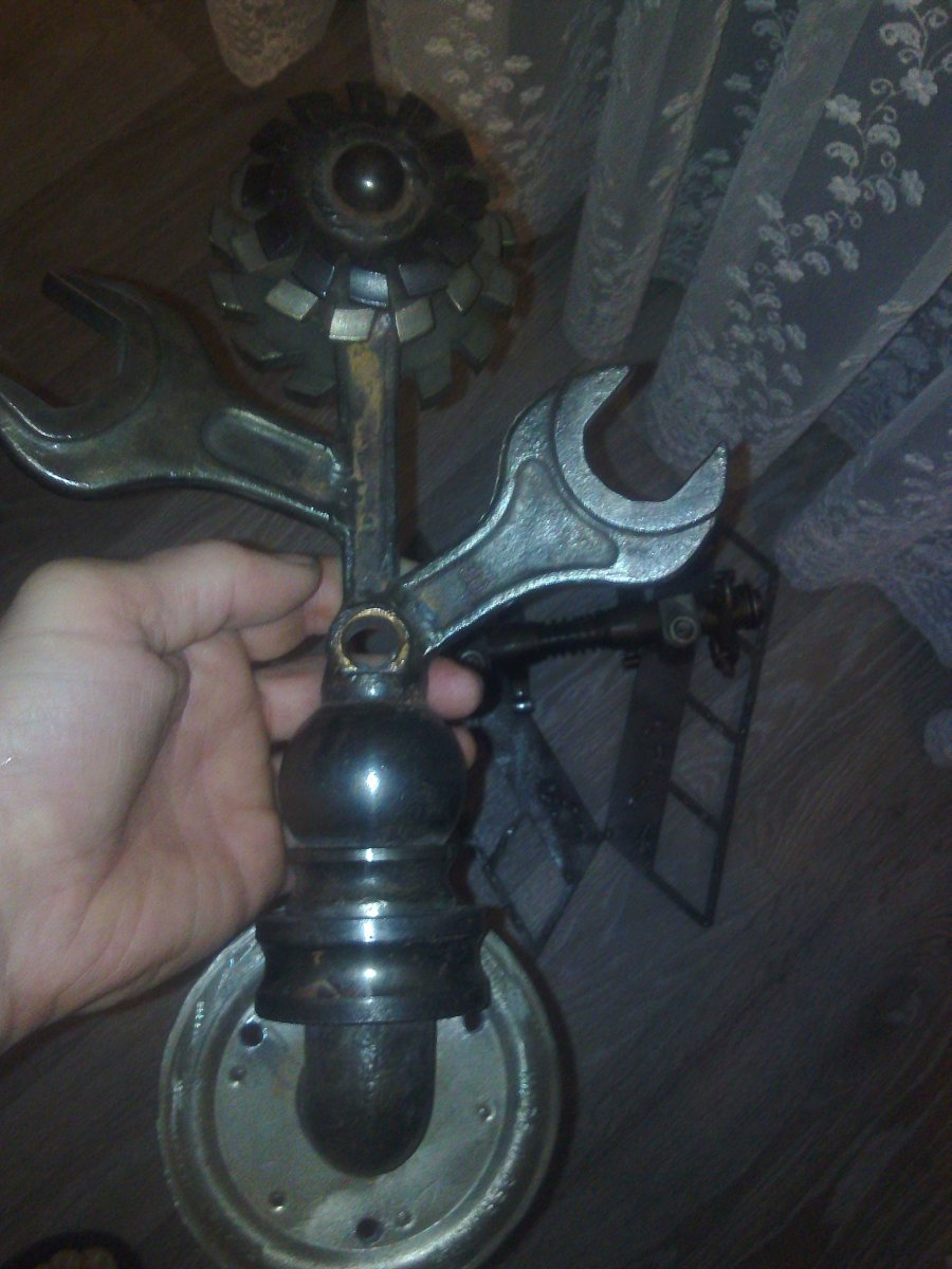

Татарин 7 868 Опубликовано 10 января, 2021 17 минут назад, Москаль сказал: "вика" грунт праймер, краска та же, все алкиду, клал пульверизатором, а огрех в с сварке не было Наверное я не вполне свою мысль выразил.Металл свариваешь, всё-равно есть кратеры после оплыва металла.Шов начисто не зачистить.Приходится либо счухивать металл,либо шпаклю класть.Итак с геометрией наплясался. Советуют взять "кузнечную " краску."Молоток"не хочется. Надоел он уже.Все им красят. Делаю прихожку в стиле Лофт. Хочется сделать красиво. 1 Поделиться сообщением Ссылка на сообщение Поделиться на другие сайты

вилли 1 058 Опубликовано 10 января, 2021 1 час назад, Татарин сказал: в стиле Лофт Вот такие будут вешалки Поделиться сообщением Ссылка на сообщение Поделиться на другие сайты

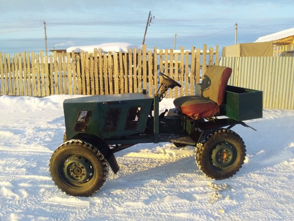

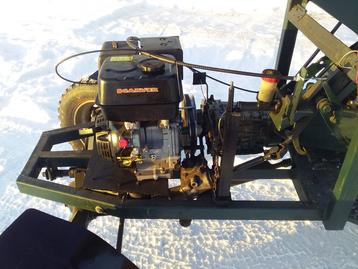

aleksander-159ru 140 Опубликовано 21 января, 2021 Еще один трактор собрал. 9 Поделиться сообщением Ссылка на сообщение Поделиться на другие сайты
aleks2 1 352 Опубликовано 21 января, 2021 @aleksander-159ru давай поподробнее,очень интересно.двигатель сколько?возможности? Поделиться сообщением Ссылка на сообщение Поделиться на другие сайты
2110MRC 88 Опубликовано 21 января, 2021 2 часа назад, aleksander-159ru сказал: Еще один трактор собрал. То же всё хочется для огорода, что то подобное сделать. Переломчик маленький. Только для "зачатия" не чего нема)) А как представлю, что если это всё собирать (покупать), то что то руки опускаются, да и сумма не малая выходит. Как то считал, рублей 50 надо. Поделиться сообщением Ссылка на сообщение Поделиться на другие сайты
aleksander-159ru 140 Опубликовано 21 января, 2021 (изменено) 1 час назад, aleks2 сказал: о.двигатель сколько Двигатель карвер 9лс ,возможности смотря какие ? 1 час назад, 2110MRC сказал: То же всё хочется для огорода, что то подобное сделать. Переломчик маленький. Только для "зачатия" не чего нема)) А как представлю, что если это всё собирать (покупать), то что то руки опускаются, да и сумма не малая выходит. Как то считал, рублей 50 надо. Переломка мене не понравилась, больше их не делаю , сумма на данный агрегат выходит почти 70 тр 1 час назад, aleks2 сказал: возможности? Мой трактор, двиг карвер дизель 7лс, тащит мою газель по твердому грунту на 1 пониженной,весной цепляю шпалу жб (железо бетон)поперек и ровняю дорогу на 1 пониженной но тяжеловато двигателю. За 2020 год проехал 1400км по бездору, таская иногда прицепной экскаватор, вес которого 500кг. Поменял ремней 5 по моему за этот пробег. Заменил в этом же году только наружнюю гранату . Изменено 21 января, 2021 пользователем aleksander-159ru Поделиться сообщением Ссылка на сообщение Поделиться на другие сайты
aleks2 1 352 Опубликовано 21 января, 2021 @aleksander-159ru Ого 7лошадок -сила! Я тут на мотоблок нева 13 прикупил ) Ты этой техникой профессионально занимаешься? Поделиться сообщением Ссылка на сообщение Поделиться на другие сайты
aleks2 1 352 Опубликовано 21 января, 2021 А задний мост от чего? После армии жил в деревне тоже собирал трактор дв т200,мост балка с маленького погрузчика,кпп газ 53.колеса заднии с тракторной телеги вроде были,помню шашечки нарезал).вскоре уехал в город,а трактор другу отдал. Сейчас в запасе потроха заза ,кпп 4ст классики . Поделиться сообщением Ссылка на сообщение Поделиться на другие сайты
