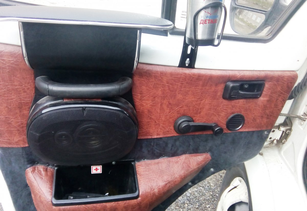

ZAN57 3 750 Опубликовано 1 сентября, 2021 (изменено) В 24.08.2021 в 09:20, Vadim39 сказал: это стаканчик такойзакрывающийся велосипедисты его используют Тогда уж проще и под бутылочки, и под фляжки велосипедистов и под термокружку… Я себе пристроил такой держак от спортивного велика, удачно вписался рядом с подлокотником из ГАЗДМ Изменено 1 сентября, 2021 пользователем ZAN57 1 Поделиться сообщением Ссылка на сообщение Поделиться на другие сайты

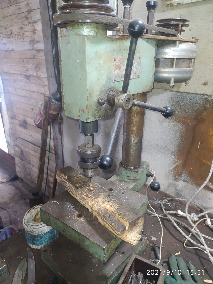

Alex030569 7 517 Опубликовано 10 сентября, 2021 (изменено) 1 час назад, Татарин сказал: Вот, для гаража, идеальный сверлильный станок.2М112.Прикупив координатные тиски, можно даже фрезеровать по мелочи. У меня такой. О,нет,не такой.У меня сама станина поворотная. Изменено 10 сентября, 2021 пользователем Alex030569 1 Поделиться сообщением Ссылка на сообщение Поделиться на другие сайты

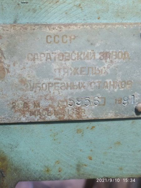

Alex030569 7 517 Опубликовано 10 сентября, 2021 (изменено) Саратовский завод тяжёлых зуборезных станков.Г/п 1991 Изменено 10 сентября, 2021 пользователем Alex030569 Поделиться сообщением Ссылка на сообщение Поделиться на другие сайты
aleks2 1 412 Опубликовано 10 сентября, 2021 4 минуты назад, Alex030569 сказал: Саратовский завод тяжёлых зуборезных станков.Г/п 1991 Счастливый вы человек) Поделиться сообщением Ссылка на сообщение Поделиться на другие сайты
PanDiman 2 202 Опубликовано 10 сентября, 2021 24 минуты назад, aleks2 сказал: Счастливый вы человек) https://www.avito.ru/engels/remont_i_stroitelstvo/stanok_sverlilnyy_2ss1m_sssr_2180114699 1 1 Поделиться сообщением Ссылка на сообщение Поделиться на другие сайты
Alex030569 7 517 Опубликовано 10 сентября, 2021 (изменено) 28 минут назад, aleks2 сказал: Счастливый вы человек) Не СССРовский же,раз в 1991 году выпущен. Хотя на табличке СССР стоит. Изменено 10 сентября, 2021 пользователем Alex030569 Поделиться сообщением Ссылка на сообщение Поделиться на другие сайты
aleks2 1 412 Опубликовано 10 сентября, 2021 @Alex030569 ну это мелочи. Поделиться сообщением Ссылка на сообщение Поделиться на другие сайты

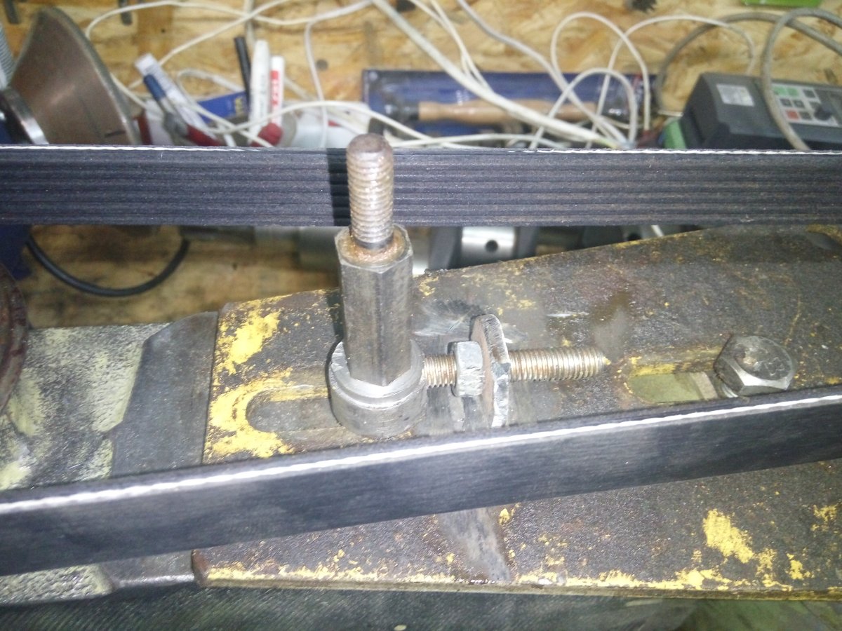

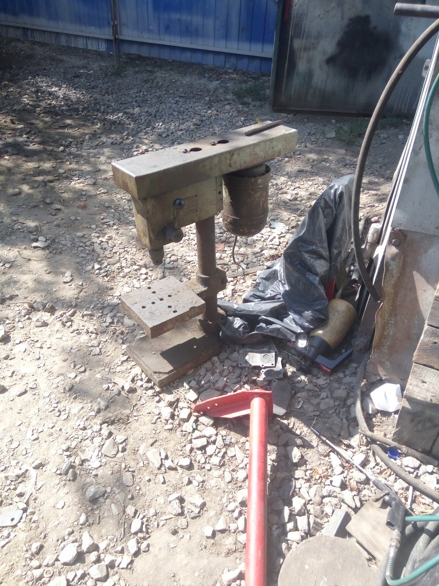

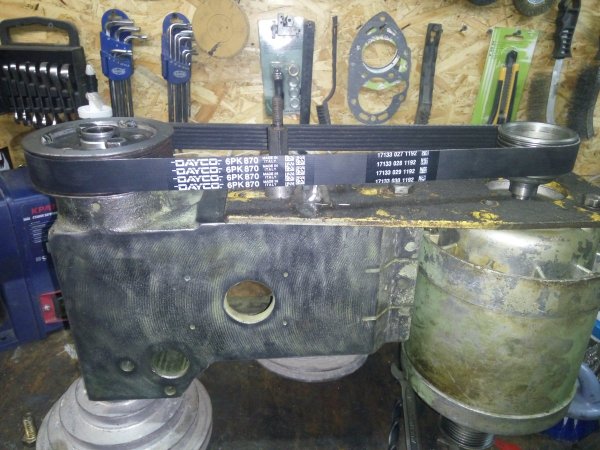

Владимир 23 539 Опубликовано 10 сентября, 2021 Мне очень нравится станочек как на фото выше 2сс1. Выдернут был с приемки лома и подарен мне. Шкивы переделал под поликлин. Один шкив с гены, второй с помпы 4216 Сделал натяжение ремня Работает через частотник. Для гаражных нужд хватает с головой. Патрон китайский быстрозажимной, кнопка включения тоже с Али. 2 Поделиться сообщением Ссылка на сообщение Поделиться на другие сайты
