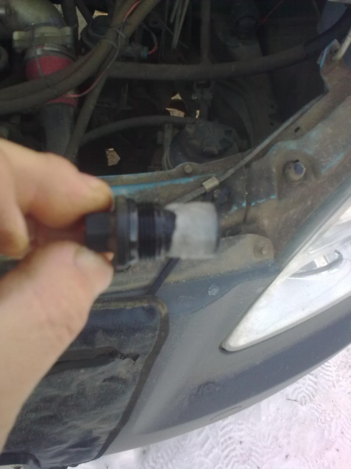

BBT 50 Опубликовано 19 апреля, 2015 А почему сейчас не ставят сеточку на топливном? Поделиться сообщением Ссылка на сообщение Поделиться на другие сайты
Кислород 342 Опубликовано 19 апреля, 2015 (изменено) В холод забивается парафином. Я у машины 11 г. обрезал. Изменено 19 апреля, 2015 пользователем Кислород 1 Поделиться сообщением Ссылка на сообщение Поделиться на другие сайты

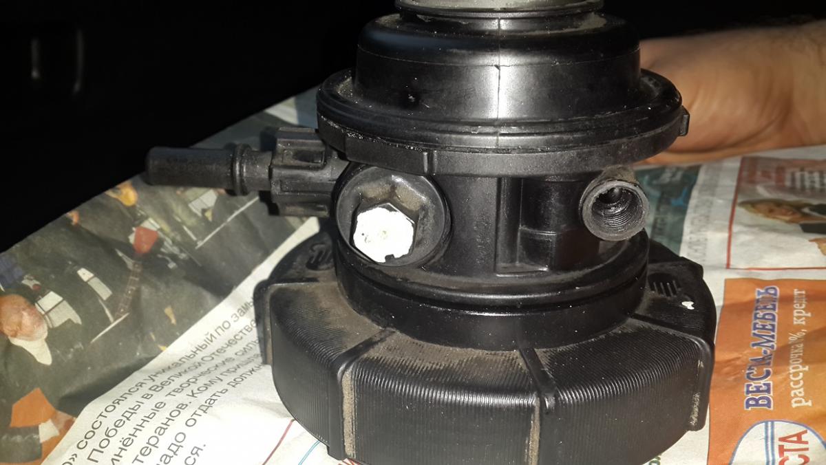

СпортсМЭН 28 Опубликовано 28 мая, 2015 (изменено) Мужики, подскажите, какой всё таки болт для прокачки системы?И подскажите..как правильно прокачать систему??? Последовательность действий какая??? Изменено 28 мая, 2015 пользователем СпортсМЭН Поделиться сообщением Ссылка на сообщение Поделиться на другие сайты
АЛЕКСЕЙ ВИКТОРОВИЧ 60 Опубликовано 28 мая, 2015 Который ты открутил тот и для прокачки ,а другой там раньше сетку ставили счетался фильтр грубой очистки.качаешь помпу откручиваешь болт на 12 воздух стравил и так пока соляра ре пойдет и кнопка помпы тугой не станет. Поделиться сообщением Ссылка на сообщение Поделиться на другие сайты
СпортсМЭН 28 Опубликовано 28 мая, 2015 Дык я этот болт 2 раза всего открутил-закрутил и резьбу сорвал...пришлось новую нарезать, а то воздух посасывало. Какая то хлипкая конструкция.Я прокачиваю немного не так..насосом через трубку избыточного давления (которая возле бака). Поделиться сообщением Ссылка на сообщение Поделиться на другие сайты
