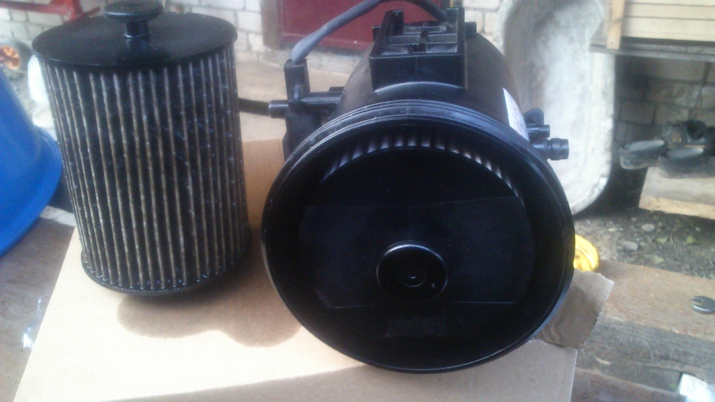

СержЪ 2 Опубликовано 13 августа, 2012 (изменено) На сепараторе штекер датчика воды установлен сверху,вопрос к тем кто менял фильтр,сам датчик определяет наличие воды внизу или наверху?Заходил в Тюмени в магазин чисто газ большой такой,и обратил внимание на фильтр топливный ,ну так он точь в точь как на фото...поддельный,продавцу сказал о сём факте и последствиях продажи -ноль эмоций. Изменено 13 августа, 2012 пользователем СержЪ Поделиться сообщением Ссылка на сообщение Поделиться на другие сайты

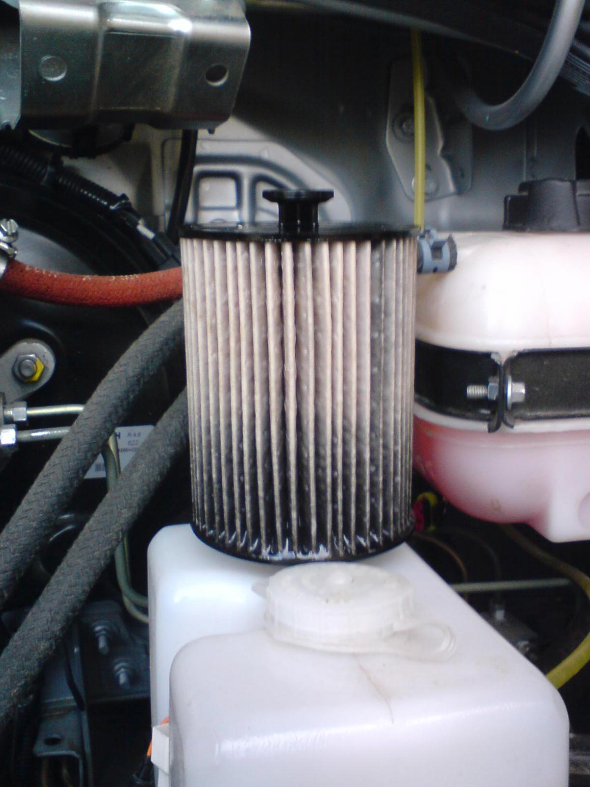

сергей2890 22 Опубликовано 7 октября, 2012 (изменено) Поменял топливный фильтр, прошёл на нём 7000км,процедура вроде не сложная,на дне сепаратора был мелкий песок вычистил и протёр ветошью.После прокачки и выпуска воздуха нужно дать время минут пять, чтобы новый фильтр пропитался топливом и заполнилась его внутренняя часть при открытой воздушной пробки,потом повторно качнуть(заборник в сепараторе находиться в самом верху стакана) и закрутить пробку.После пуска двигателя где-то с минуту обороты чуть-чуть плавают(немного воздуха остаётся) потом всё приходит в норму. Изменено 7 октября, 2012 пользователем сергей2890 Поделиться сообщением Ссылка на сообщение Поделиться на другие сайты
Dmitrij 312 Опубликовано 8 октября, 2012 Поменял топливный фильтр, прошёл на нём 7000км,процедура вроде не сложная,на дне сепаратора был мелкий песок вычистил и протёр ветошью.После прокачки и выпуска воздуха нужно дать время минут пять, чтобы новый фильтр пропитался топливом и заполнилась его внутренняя часть при открытой воздушной пробки,потом повторно качнуть(заборник в сепараторе находиться в самом верху стакана) и закрутить пробку.После пуска двигателя где-то с минуту обороты чуть-чуть плавают(немного воздуха остаётся) потом всё приходит в норму.Да это практически чистый фильтр.На таком смело можно было ездить ещё 8000км Поделиться сообщением Ссылка на сообщение Поделиться на другие сайты
Алексей Ф. 9 798 Опубликовано 8 октября, 2012 Брат раз в 20 тыс км меняет.. Поделиться сообщением Ссылка на сообщение Поделиться на другие сайты
Onion 18 Опубликовано 8 октября, 2012 Да это практически чистый фильтр.На таком смело можно было ездить ещё 8000кмУ меня практически так же выглядел после пробега 150000, правда перед ним сепар стоит :) Поделиться сообщением Ссылка на сообщение Поделиться на другие сайты
Dmitrij 312 Опубликовано 8 октября, 2012 У меня практически так же выглядел после пробега 150000, правда перед ним сепар стоит :)ну так сравнил.многие кто ставит сепар, вообще выкидывают родной.оставляют стакан пустой Поделиться сообщением Ссылка на сообщение Поделиться на другие сайты
сергей2890 22 Опубликовано 8 октября, 2012 Да это практически чистый фильтр.На таком смело можно было ездить ещё 8000кмМожно ездить было согласен,а если не вскрыть то не увидишь как он там себя чувствует,наверно раз в 10000 менять чтоб спокойнее было Поделиться сообщением Ссылка на сообщение Поделиться на другие сайты
Dmitrij 312 Опубликовано 8 октября, 2012 Можно ездить было согласен,а если не вскрыть то не увидишь как он там себя чувствует,наверно раз в 10000 менять чтоб спокойнее былоНу не знаю.я заправляюсь на проверенных заправках,и меняю через 15000км. полёт нормальный Поделиться сообщением Ссылка на сообщение Поделиться на другие сайты

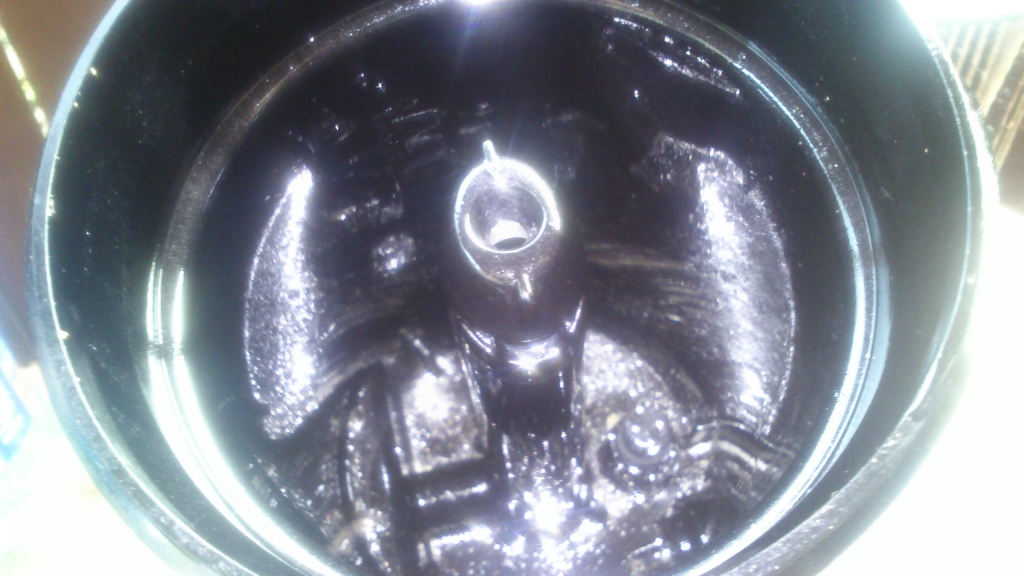

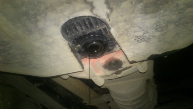

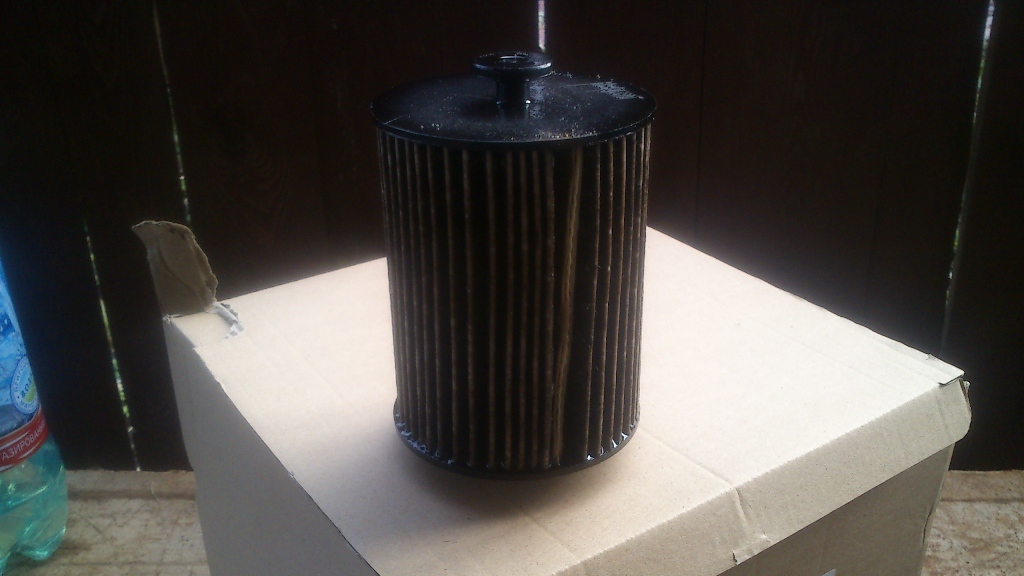

barasa 8 Опубликовано 18 ноября, 2012 Вот и пришло так незаметно мое первое ТО. Все 13 тыс. обдумывал где буду его делать. Пока думал прикупил все разходники, в том числе и топливный фильтр. Спасибо этому сайту и ребятам! Которые помогли определить подделку, хотя я сам неуверен что за "оригинал" купил).Как не удивительно крышка фильтра топливного открутилась легко и быстро. Достал я от туда это чудо. Посмотрел на свет там оказалась очень плохо склеена бумага и в этом месте просвечала. Видно что только через это место поступало уже топливо.Внутри стакана тоже было все в мелком песке, воды не было,так как сливал раза два через сливное отверстие.Снял стакан ,это было нетрудно и все промыл и протер.Самое интересное началось когда менял масленный фильтр и масло. Поддон конечно не приваренный, но прикрученный так что очень трудно подлезать к гайкам. Поиграл я в тетрис под машиной, взял болгарку и сделал отверстие для слива(так как стандартное просто посмотреть на поддон. Пока занимался творческой работой, посмотрел кругом пока сухо. Раньше когда был УАЗ ,загляну под него а там все в масле. И с выдохом поднимаюсь и говорю про себя, значит оно еще там есть))))И еще пришлось сделать отверстие для откручивания масленного фильтра.Вот и все ТО, без нервов и траты времени и денег. А Еще шкворня прошприцывал, прокладки там плохие, надо летом поменять. И протянул все что под руки попадалось еще раз.Вот фильтр топлевный конечно решил менять почаще.Всем ребят удачи и чтоб у вас все было хорошо! Поделиться сообщением Ссылка на сообщение Поделиться на другие сайты
