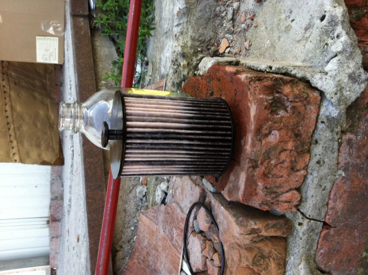

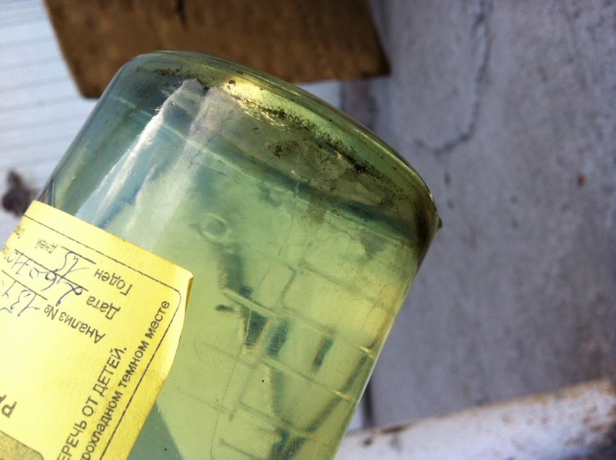

Дмитрий-02rus 65 Опубликовано 9 сентября, 2013 vingod, отличный повод написать мануал с фото!кто напишет повешу в начале! Перед установкой топливного фильтра просмотреть обязательно: https://www.youtube.com/watch?v=n5pvu_RBb7M Так же перед заменой фильтра корпус самого фильтра желательно помыть снаружи дабы минимизировать возможность попадания в него пыли. Новый фильтр необходимо вставлять до небольшого характерного щелчка. Завод запрещает заливать внутрь фильтра соляру но я заливаю из бутылки т к уверен что моя соляра чистая и без примесей это избавляет меня от процедуры прокачивания воздуха ручной помпой, завожу сразу без проблем. Правда при условии что верхняя закручивающаяся крышка села герметично кстати закручивать её надо аккуратно буржуйский пластмасс всё таки. Поделиться сообщением Ссылка на сообщение Поделиться на другие сайты

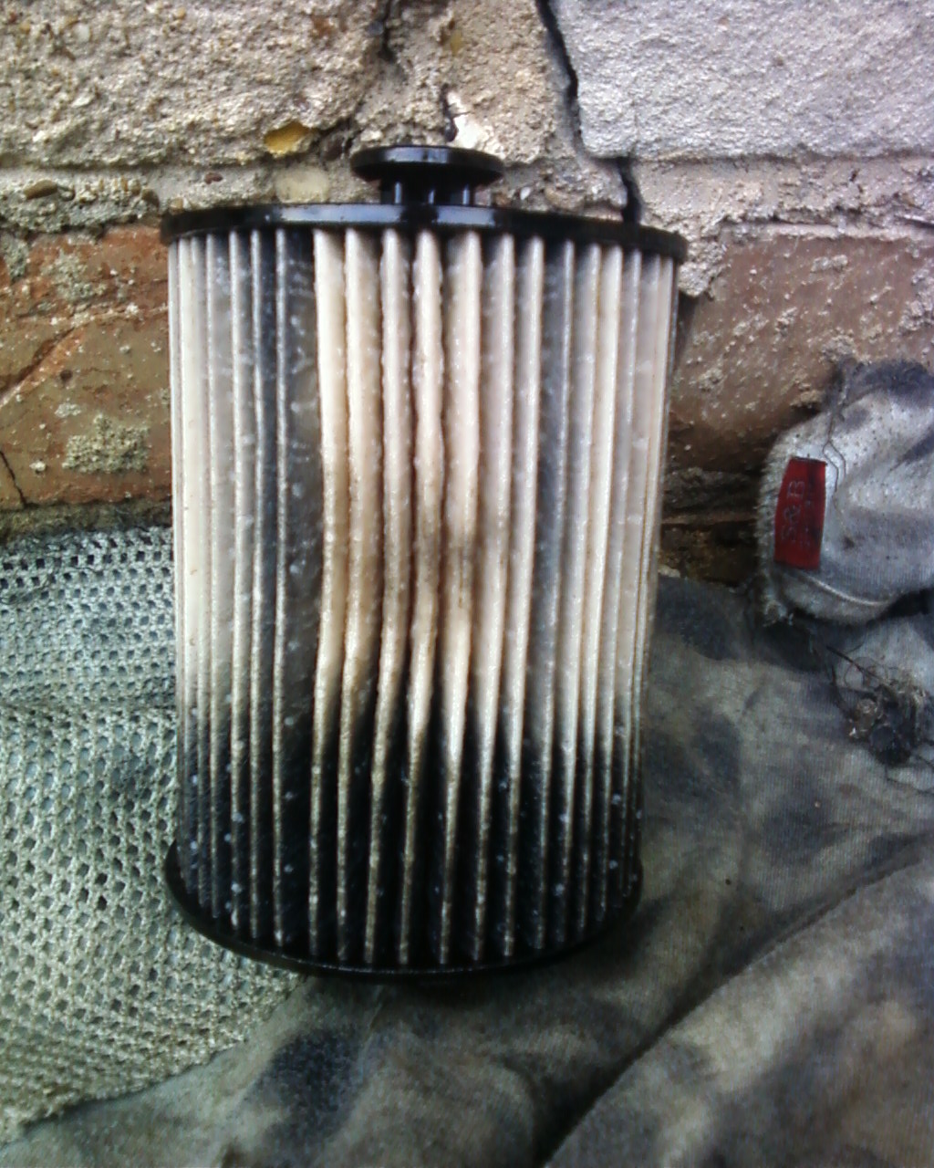

Виталий Линник 0 Опубликовано 10 сентября, 2013 Вчера заменил топливный. Этот фильтр прошел 17 тыс. В бутылке отстой за тот же пробег. В следующий раз 25 тыс. лазить туда не буду. Заправляюсь на брендовых азс Поделиться сообщением Ссылка на сообщение Поделиться на другие сайты
Дмитрий-02rus 65 Опубликовано 10 сентября, 2013 Вчера заменил топливный. Этот фильтр прошел 17 тыс. В бутылке отстой за тот же пробег. В следующий раз 25 тыс. лазить туда не буду. Заправляюсь на брендовых азсА у тебя ещё какой нибудь доп фильтр стоит? У меня вот что получилось через 10 тысяч. Но я ещё примерно 2 кубика воды и немного грязи с дополнительного фильтра-отстойника вылил. Хотя тоже заправляюсь только на брендовых заправках ...но 25 тысяч км как ты хочешь это однозначно передоз!!! Поделиться сообщением Ссылка на сообщение Поделиться на другие сайты
Vitaliy82 3 Опубликовано 10 сентября, 2013 А у тебя ещё какой нибудь доп фильтр стоит? У меня вот что получилось через 10 тысяч. Но я ещё примерно 2 кубика воды и немного грязи с дополнительного фильтра-отстойника вылил. Хотя тоже заправляюсь только на брендовых заправках ...но 25 тысяч км как ты хочешь это однозначно передоз!!!Ничего дополнительно не устанавливал. 25тыс. ты конечно прав, что передоз, но 20тыс. попробую.У меня на ниссане легковом по 60тыс. ходили. Но там конечно расход соляры в два раза меньше был. Поделиться сообщением Ссылка на сообщение Поделиться на другие сайты

andrey83 329 Опубликовано 10 сентября, 2013 Вчера заменил топливный. Этот фильтр прошел 17 тыс. В бутылке отстой за тот же пробег. В следующий раз 25 тыс. лазить туда не буду. Заправляюсь на брендовых азса мне, когда на первом ТО при пробеге 4386 км,отдали при замене старый топливный,так он был весь черный,как низ вашего фильтра на фото. может конечно подменили,предварительно убедившись что мой родной для такого малого пробега еще чист,а мне подсунули какой нибудь старый,а новый заныкали. солярку с колонки всегда отстаиваю в гараже,а уж потом в бак через тройную сетку+ткань которая не пропускает воду Поделиться сообщением Ссылка на сообщение Поделиться на другие сайты
RA3QBJ 586 Опубликовано 10 сентября, 2013 Завод запрещает заливать внутрь фильтра соляру но я заливаю из бутылки т к уверен что моя соляра чистая и без примесей это избавляет меня от процедуры прокачивания воздуха ручной помпой, завожу сразу без проблем.Привет .Вы, что видите в бутылке ,что нет примесей в 2 микрона ? Бред.Ничего дополнительно не устанавливал. 25тыс. ты конечно прав, что передоз, но 20тыс. попробую.У меня на ниссане легковом по 60тыс. ходили. Но там конечно расход соляры в два раза меньше был.Попробуйте, поэкспериментируйте ,потом расскажите, какой плохой китайский двигатель и какие дорогие форсунки.Неужели в этом, есть смысл экономии ? Поделиться сообщением Ссылка на сообщение Поделиться на другие сайты
Виталий Линник 0 Опубликовано 11 сентября, 2013 а мне, когда на первом ТО при пробеге 4386 км,отдали при замене старый топливный,так он был весь черный,как низ вашего фильтра на фото. может конечно подменили,предварительно убедившись что мой родной для такого малого пробега еще чист,а мне подсунули какой нибудь старый,а новый заныкали. солярку с колонки всегда отстаиваю в гараже,а уж потом в бак через тройную сетку+ткань которая не пропускает водуДа они твой фильтр и не меняли вовсе! Вот так шабашки и делаются)) А новый за который ты заплатил продадут. Если бы не гарантия я бы сразу к официалам не ездил! Поделиться сообщением Ссылка на сообщение Поделиться на другие сайты
