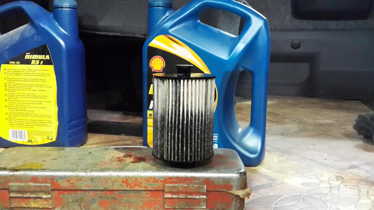

сергей2890 22 Опубликовано 11 апреля, 2014 Оригинальный топливный фильтр после 8000км пробега заправка Роснефть Поделиться сообщением Ссылка на сообщение Поделиться на другие сайты
denis85 74 Опубликовано 13 апреля, 2014 после лукойла такойже Поделиться сообщением Ссылка на сообщение Поделиться на другие сайты
Alex030569 6 767 Опубликовано 14 апреля, 2014 Оригинальный топливный фильтр после 8000км пробега заправка РоснефтьНормальный,я бы да же сказал-красивый,фильтр.У меня то же такой же после 12-15 тыс.км.Правда до него еще стоит камазовский. Поделиться сообщением Ссылка на сообщение Поделиться на другие сайты
сергей2890 22 Опубликовано 14 апреля, 2014 Alex030569 сказал(а) 14 Апр 2014 - 20:24:Нормальный,я бы да же сказал-красивый,фильтр.У меня то же такой же после 12-15 тыс.км.Правда до него еще стоит камазовский.Можно было конечно пятёрку ещё пробежать но чёрт его знает как там он себя чувствует был бы стакан прозрачный Поделиться сообщением Ссылка на сообщение Поделиться на другие сайты
Alex030569 6 767 Опубликовано 14 апреля, 2014 Можно было конечно пятёрку ещё пробежать но чёрт его знает как там он себя чувствует был бы стакан прозрачныйДа это не показатель менять фильтр. Поделиться сообщением Ссылка на сообщение Поделиться на другие сайты
andrey83 329 Опубликовано 22 июня, 2014 а мне, когда на первом ТО при пробеге 4386 км,отдали при замене старый топливный,так он был весь черный,как низ вашего фильтра на фото. может конечно подменили,предварительно убедившись что мой родной для такого малого пробега еще чист,а мне подсунули какой нибудь старый,а новый заныкали. солярку с колонки всегда отстаиваю в гараже,а уж потом в бак через тройную сетку+ткань которая не пропускает водуСегодня впервые решил сам поменять фильтр а не ехать к официалам. Все сделал как описано на форуме(ничего сложного). Сепаратор снял полностью,т.к. на дне было немножко какого то песка,хотя соляру всегда отстаиваю и заливаю через тройную сетку. Так как на 1 ТО при пробеге 4386 мне отдали очень черный фильтр,то и этот я решил поменять через 5 000,но он был практически чист(еще столько же пробегал бы). То есть на первом ТО мне тупо не меняли фильтр, а положили в коробку с другой машины,а мой продали Поделиться сообщением Ссылка на сообщение Поделиться на другие сайты
