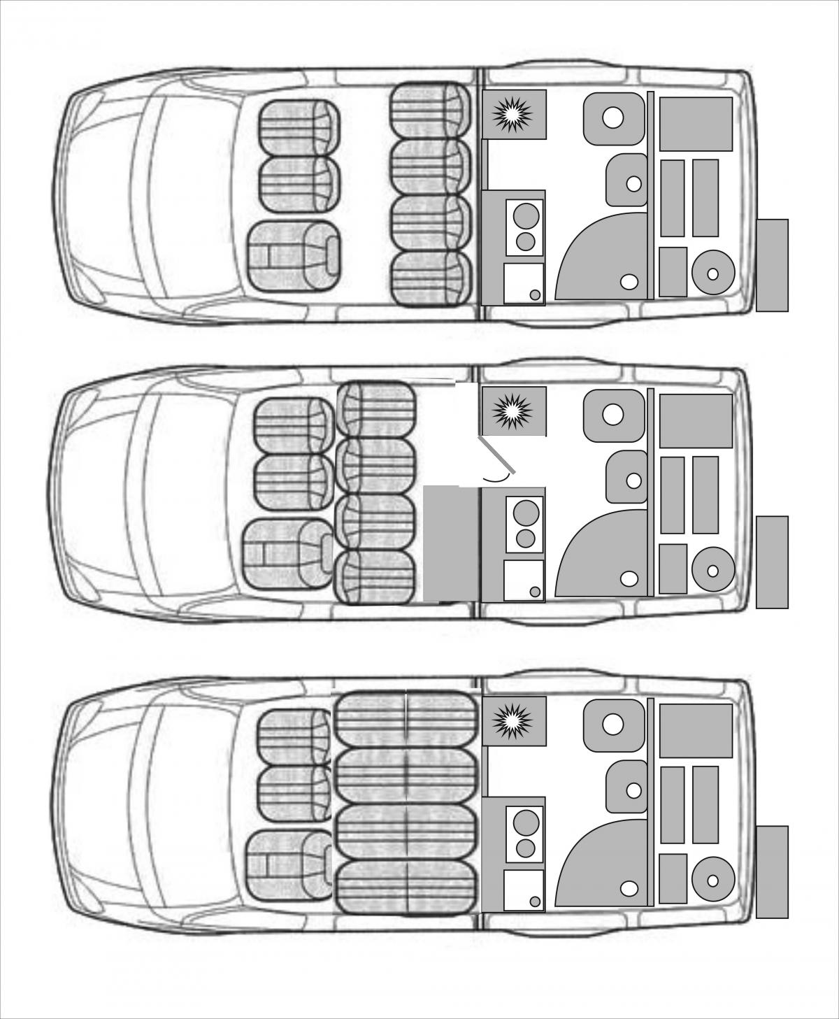

Здравствуйте! Озадачился машиной для путешествий. Накропал такой вот вариант из 7-ми местного фургона 2705 (потребуется установка высокой крыши). Опыта никакого. Нужно Ваше мнение.

Toyota007, тут мысль в том, что бы оставить функционал машины (7 мест + маленький багажник)

Глядя на твои чертежи,а в чем проблема то???Диваны раскладные делаю под заказ,остальное сам смастеришь.И мне не понятно зачем поднимать крышу машины???Или у тебя рост за два метра?У меня рост 186,я в багажнике соболя не нагибаюсь..

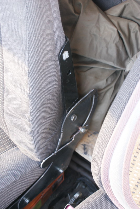

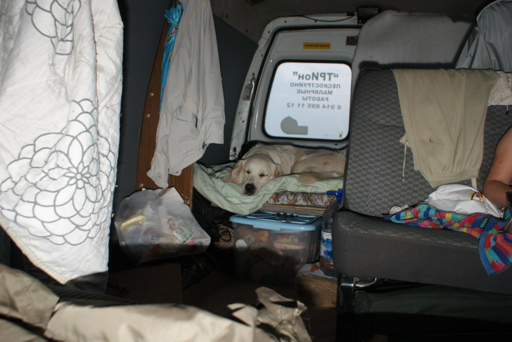

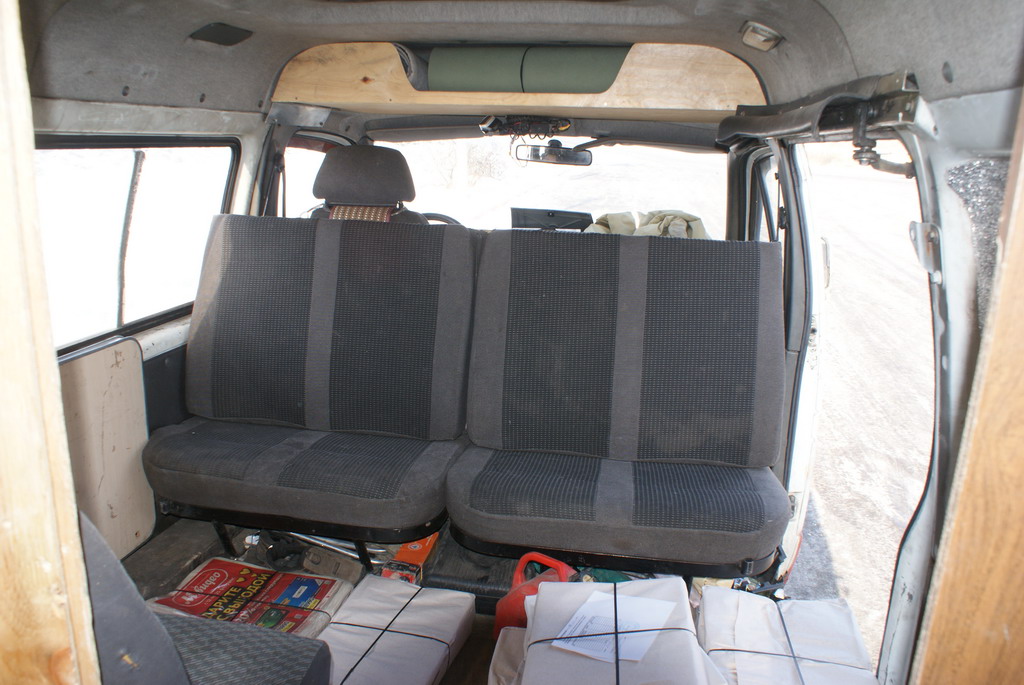

Осмелюсь показать еще один вариант переделки 2705, не совсем кэмпер и совсем не тот неудобный корявый фургон.

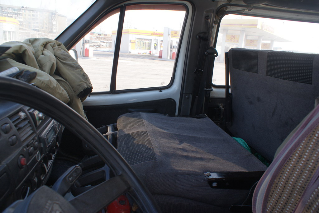

Спинка пассажирского сидения в кабине складывается вперед для доступа к спальному месту и вещам.
post-51357-0-89451700-1384268950_thumb.jpg, идея защелки Додж-караван.

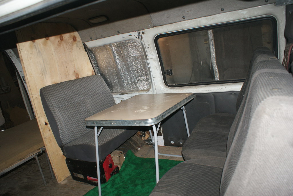

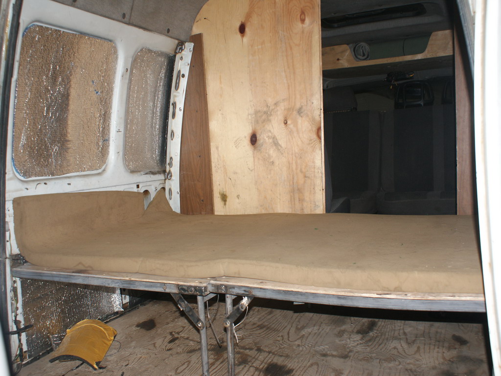

Далее переделанный диван, трансформируемый в две спальные полки размером 185*80 нижняя и 175*70 верхней.
Двухместный диван сдвинут назад. между ними устанавливается стол.
За спинкой дивана раскладная двухместная кровать размером 186*120 см.
Вместимость значительно выше чем на грузо-пасажире и всего на полметра короче грузового фургона.
А комфорт не сравнимый и притом без потери рабочих свойств машины.

конечно хорошо придумано.молодец!но для перевзки грузов(работы) и отдыха,слишком много манипуляций надо сделать (сидушки,перегородки).или зто всё быстросьёмное?а сделано отлично.

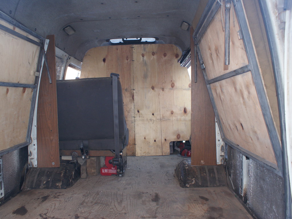

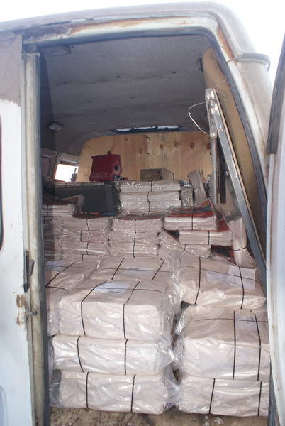

Передний диван за полтора года не понадобилось снимать ни разу. задний на четырех болтах крепится, снимаю иногда (минут пять-десять) когда много габаритного груза, а так листовые материалы(фанера-листовой металл)прямо на ребро в проход до переднего дивана как раз 2500 мм.
Перегородка фанера 6 мм складывается пополам (шарниры пластиковая стяжка через отверстия) ставится куда нужно просто расклиниваясь, в основном живет в гараже,
