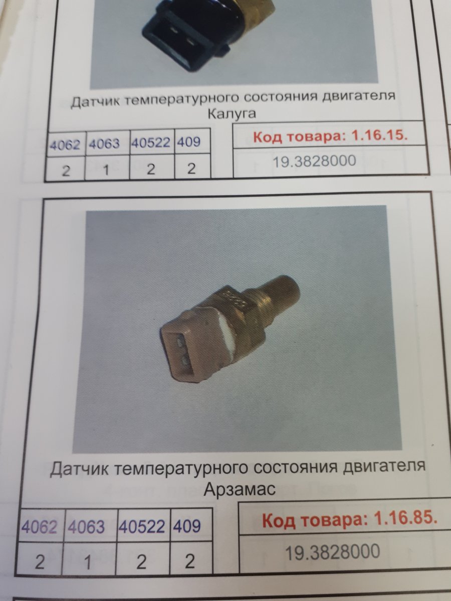

Алексей Александрович 12 Опубликовано 26 октября, 2020 Парни подскажите какой ДТОЖ качественный? А то покупаю новые, а они работают неделю и начинают глючить. Муфта хаотично включается, тем самым просто дёргает машину. Подключаю диагностику, вижу температуру допустим 87° начинаю подгазовывать и температура может плавненько подрости до 95° примерно и включить муфту. За штэкер подёргаешь, тоже может + - 10° попрыгать. Поставил новый ДТОЖ чёрный штэкер он вообще чек включил. Старый такой же видит, новый нет. А вот с новым мотором у меня стоял раньше бежевый штэкер он работал отлично, года 2 примерно, но больше я его не найду. Тут в тетрадке в магазине в одном нашёл похожий, сказали что это арзамас, раньше выпускали и хорошего качества. Сейчас не завозят почему то. Фото прилогается ниже. Попросил друга сделать интернет заказ. Сказал есть целая куча датчиков всяких разных, а арзамаса нету. Скинул фото мне. Что выбрать или чем заменить? Поделиться сообщением Ссылка на сообщение Поделиться на другие сайты
german 1 062 Опубликовано 26 октября, 2020 Ставь такой какой стоял, остальные неподойдут. Поделиться сообщением Ссылка на сообщение Поделиться на другие сайты
Саныч кузин 30 Опубликовано 26 октября, 2020 На воздухе то не бежевый стоит? А то поменяй местами Поделиться сообщением Ссылка на сообщение Поделиться на другие сайты
german 1 062 Опубликовано 26 октября, 2020 В моем варианте стоял бежевый, заглючило, поменял на такой же бежевый, все нормализовалось. Поделиться сообщением Ссылка на сообщение Поделиться на другие сайты
Алексей Александрович 12 Опубликовано 26 октября, 2020 6 часов назад, german сказал: В моем варианте стоял бежевый, заглючило, поменял на такой же бежевый, все нормализовалось. Так где ж его найти то? Бежевый стоял вроде, я не помню уже. Я потом не мог его найти и кучу разных попеременял. У нас бежевых нету. Поделиться сообщением Ссылка на сообщение Поделиться на другие сайты
german 1 062 Опубликовано 27 октября, 2020 В моем случае в магазине аналогичный был, значит мне повезло.!!! Другие пробывал черные и белые, неработало с ними как надо Поделиться сообщением Ссылка на сообщение Поделиться на другие сайты
