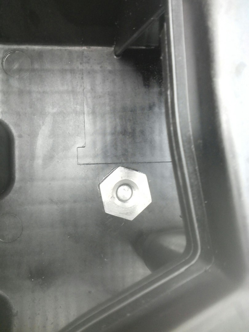

Олег Ф. 1 865 Опубликовано 28 февраля, 2017 У меня вообще при последней замене масла слесарь вырвал с мясом из поддона пробку вместе с телом металлическим, в которое она вкручивается. Пришлось нарезать резьбу прямо в пластике, и выточить новую пробку. Поделиться сообщением Ссылка на сообщение Поделиться на другие сайты

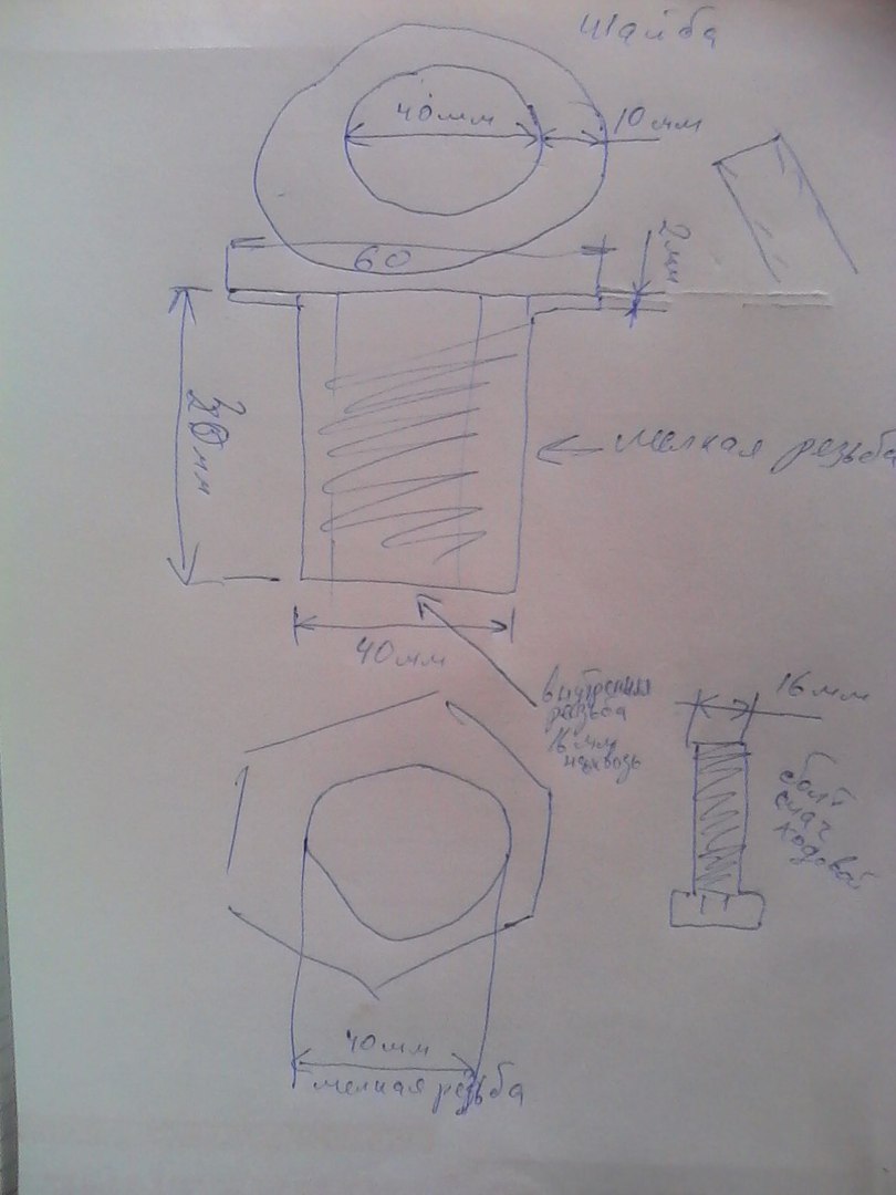

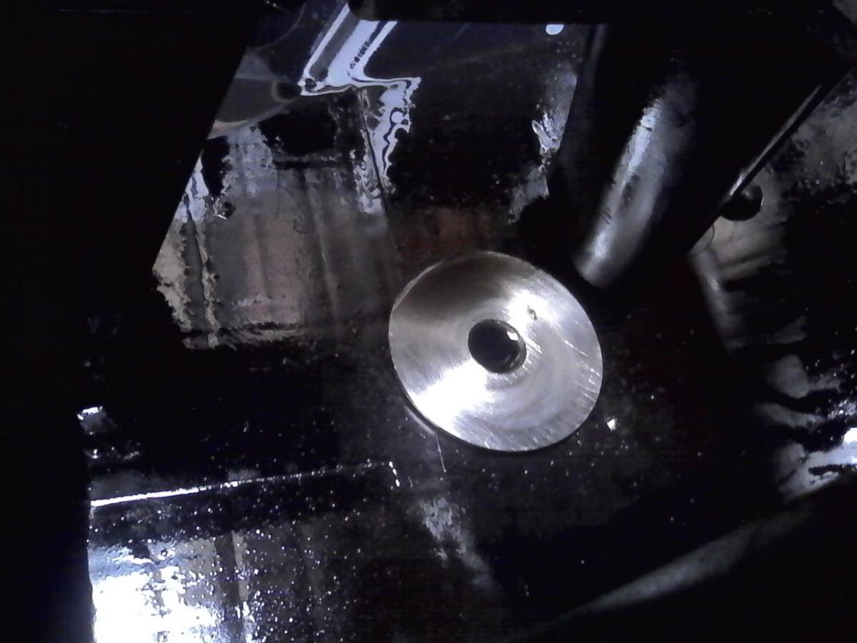

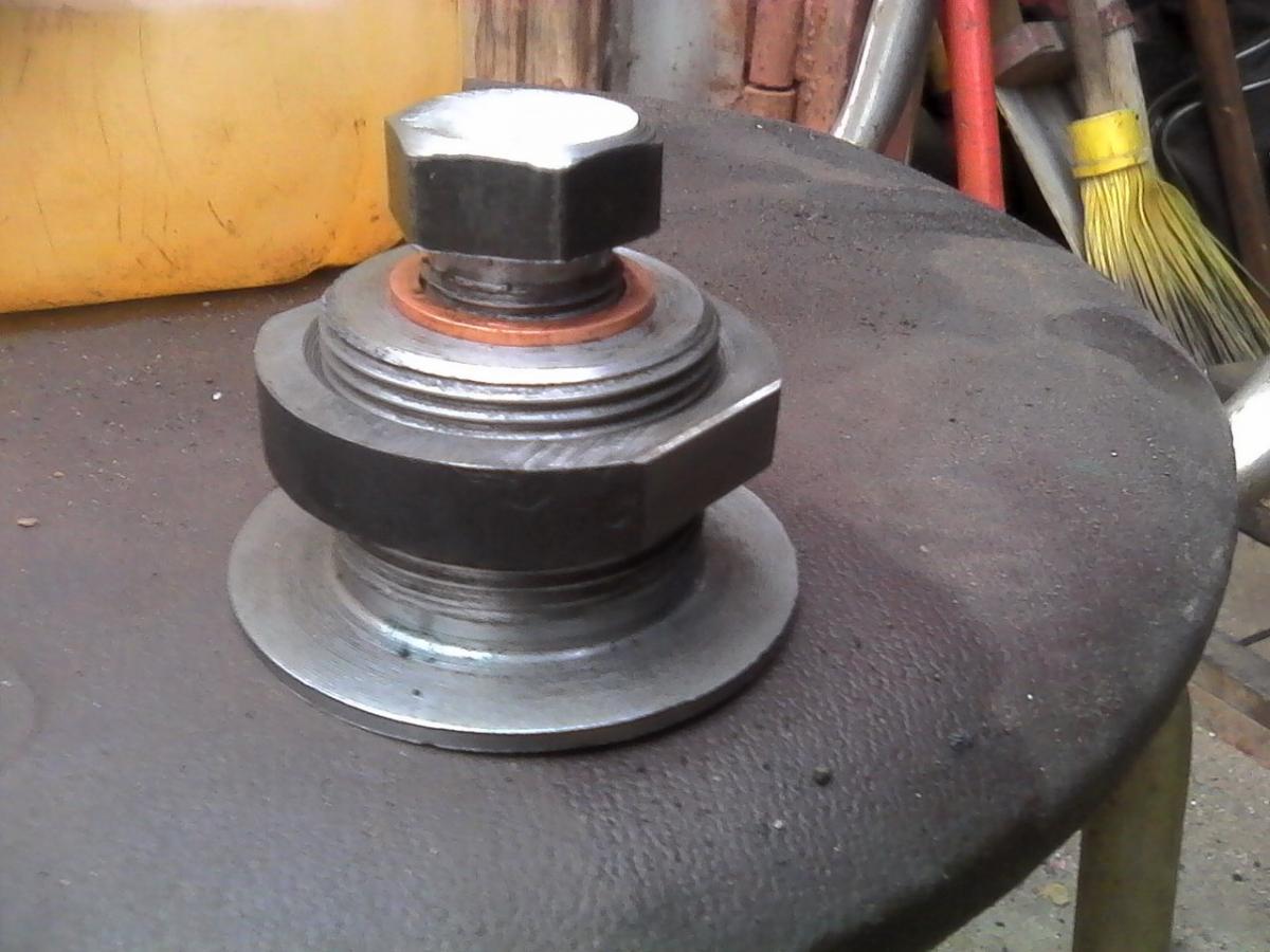

Олег Ф. 1 865 Опубликовано 3 марта, 2018 Мне нарезали в пластике резьбу, а токарь выточил пробку, но получилось не очень, сочилось масло. Тогда в этой пробке просверлили отверстие, нарезали резьбу, и в неё завернули другую пробочку поменьше. Масло надо слить, и ждать несколько часов, пока капать перестанет, затем всё вокруг зачистить и обезжирить бензом, закрутить ввёртыш в поддон, и залепить холодной сваркой тщательно. Диаметр резьбы в поддоне что-то около 24мм, а сливное отверстие во ввёртыше 12мм. Поделиться сообщением Ссылка на сообщение Поделиться на другие сайты
