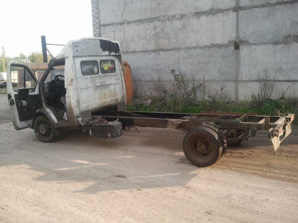

rusgg 4 003 Опубликовано 6 сентября, 2012 буду удлиннять до 5 метров Поделиться сообщением Ссылка на сообщение Поделиться на другие сайты
Соболёк 282 619 Опубликовано 6 сентября, 2012 (изменено) буду удлиннять до 5 метровНаконец-то !!! ;) А удлиннять то сам будешь поди ??? Изменено 6 сентября, 2012 пользователем Соболёк 282 Поделиться сообщением Ссылка на сообщение Поделиться на другие сайты
Кедр 1 654 Опубликовано 6 сентября, 2012 Наконец-то !!! ;) А удлиннять то сам будешь поди ???Секретничает.чего то он ..! ;) Поделиться сообщением Ссылка на сообщение Поделиться на другие сайты
rusgg 4 003 Опубликовано 7 сентября, 2012 Наконец-то !!! ;) А удлиннять то сам будешь поди ???Шасси будут делать в фирме за 25 вроде Поделиться сообщением Ссылка на сообщение Поделиться на другие сайты

rusgg 4 003 Опубликовано 7 сентября, 2012 Ииииииииии-хааааааа !!! :lol:покатался, в принципе разница не особо , заднее колесо видно в зеркалозадом тоже какбы в нормено полицейских машина проплывает, а задний мост вообще не чувствуеться Поделиться сообщением Ссылка на сообщение Поделиться на другие сайты
Кедр 1 654 Опубликовано 7 сентября, 2012 покатался, в принципе разница не особо , заднее колесо видно в зеркалозадом тоже какбы в нормеТак ведь ещё 1.1 метра сзади будет?! А что трубки на воздух они тебе тоже удленили? Поделиться сообщением Ссылка на сообщение Поделиться на другие сайты
Гагарин 2 009 Опубликовано 7 сентября, 2012 Ииииииииии-хааааааа !!! :lol:[/quotуже чтоль?так быстро))ну и все загрузки надо тож :rolleyes: Поделиться сообщением Ссылка на сообщение Поделиться на другие сайты
rusgg 4 003 Опубликовано 7 сентября, 2012 уже чтоль?так быстро))ну и все загрузки надо тож :rolleyes:да в принципе там делать нечего, сочленить кардан и раму ерунда я бы быстрее сделалболты карданные поставили, и заварили ( сверлят добавочный швелер насквозь и раму наполовину и дырку проваривают) Поделиться сообщением Ссылка на сообщение Поделиться на другие сайты
Гагарин 2 009 Опубликовано 7 сентября, 2012 да в принципе там делать нечего, сочленить кардан и раму ерунда я бы быстрее сделалболты карданные поставили, и заварили ( сверлят добавочный швелер насквозь и раму наполовину и дырку проваривают)электрозаклепки значит,а усиливать пока без кузова будешь еще? Поделиться сообщением Ссылка на сообщение Поделиться на другие сайты

rusgg 4 003 Опубликовано 7 сентября, 2012 Класс, сколько грузить собираешься теперь ?вопрос конечно интересный,заеду на весы после сборки там видно будет 4.5тонн максимальная масса автомобиля,дальше опасно красавец, надо было как мою 6.60, и спальник, вместо 60пока хватит,посмотрим на документы которые получу Поделиться сообщением Ссылка на сообщение Поделиться на другие сайты
efim_tula 167 Опубликовано 7 сентября, 2012 пока хватит,посмотрим на документы которые получуудлинение средней части на столько то метров. все остальное только в базе модификаций, а то что в базе модификаций, это в птс написано на основании какой бумаги(ее номер). мне в птс даже модель не изменили. Поделиться сообщением Ссылка на сообщение Поделиться на другие сайты

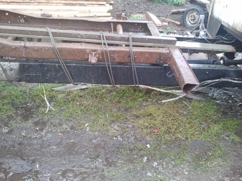

_Василий_ 20 Опубликовано 7 сентября, 2012 на сколько колесную базу удлинил? Покажи кардан и на сколько швелера на раму заходят, а то я то сам собрался удлинять, надо хоть сравнить с заводским вариантом, чтоб потом проще было Поделиться сообщением Ссылка на сообщение Поделиться на другие сайты
rusgg 4 003 Опубликовано 7 сентября, 2012 (изменено) на сколько колесную базу удлинил? Покажи кардан и на сколько швелера на раму заходят, а то я то сам собрался удлинять, надо хоть сравнить с заводским вариантом, чтоб потом проще былоя так понял мне поставили вставку в середину кардана из кардана газели длинную,получаеться на метр двинули и подвесной, примерно 106ммзавтра поподробдее сделаю Изменено 7 сентября, 2012 пользователем rusgg Поделиться сообщением Ссылка на сообщение Поделиться на другие сайты
rusgg 4 003 Опубликовано 9 сентября, 2012 вот такие пироги с котятамиВставка 1660, нахлест 195,на болтах и сварных болтахкардан дополнительный 1250 вставили в родной в середину, родной задний задний 1210,мерил от крестовин Поделиться сообщением Ссылка на сообщение Поделиться на другие сайты
efim_tula 167 Опубликовано 9 сентября, 2012 Во, теперь понятно почему задний свес не тянули. Легче старых швеллеров будет? Поделиться сообщением Ссылка на сообщение Поделиться на другие сайты
