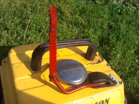

rusgg 4 006 Опубликовано 14 июля, 2012 (изменено) Волговский дросель немного не подходит на газел,ход троса большеУдлинил газулькуhttps://s3.images.drive2.ru/car.journal.photos/x8/3860/000/000/0d8/f65/48cf2ef670e55801-large.jpghttps://s3.images.drive2.ru/car.journal.photos/x8/3860/000/000/0d8/cbe/48cf2ee7692d647a-large.jpgвсе равно педаль высоко :(Буду сверлить другую дырку в кабине,и еще длиннее сделаю рычаг Изменено 14 июля, 2012 пользователем rusgg Поделиться сообщением Ссылка на сообщение Поделиться на другие сайты
rusgg 4 006 Опубликовано 14 июля, 2012 (изменено) короче надо еще длиннее :)рычаг стал 140мм от оси педалипришлось пробить в кабине еще одну дывку выше на 43мм теперь норма! Изменено 14 июля, 2012 пользователем rusgg Поделиться сообщением Ссылка на сообщение Поделиться на другие сайты
