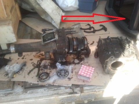

rusgg 4 003 Опубликовано 8 июля, 2014 коробка зашумела с пробегом 260 тыс км. прошлый итальянский прошел 200 тыс у меня (и у Димы видимо сколькото),не так уж плох видимо.Взял немецкий,480 рублей, цена не предполагает фантастических результатов.Люфт появился на промвалу 0.5мм, положил оцинковкуЗачем сапун коробке?Запарился немного с маслом и залил GL-5 Все работает как и было,может просто циферки ? 1 Поделиться сообщением Ссылка на сообщение Поделиться на другие сайты
Кедр 1 654 Опубликовано 8 июля, 2014 а это чо? Тумба под телик? :D Поделиться сообщением Ссылка на сообщение Поделиться на другие сайты
rusgg 4 003 Опубликовано 8 июля, 2014 582b2f4s-480.jpg а это чо? Тумба под телик? :Dтам и телек рядом с холодильником :D Поделиться сообщением Ссылка на сообщение Поделиться на другие сайты
Кедр 1 654 Опубликовано 8 июля, 2014 там и телек рядом с холодильником :DНиштяк у тебя сервис на колЁсьях...и холодильник и телик...А фигли сколько десятков коробас снимал ,разбирал ...руки сами делают , а ты телик зыришь! хы хы... Поделиться сообщением Ссылка на сообщение Поделиться на другие сайты
