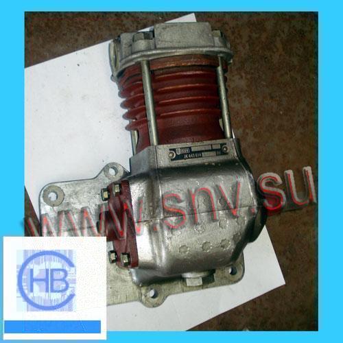

Авиатор
Правильнее и проще было использовать чешский компрессор,он надежнее,крепление боковое.
Минимум работ по переделке.

А что за чешский компрессор? С какой машины?
С Авиа,разумеется :)
Могу сфоткать,могу ссылкой.
http://snv.su/shop/read/362100000_bu.html
