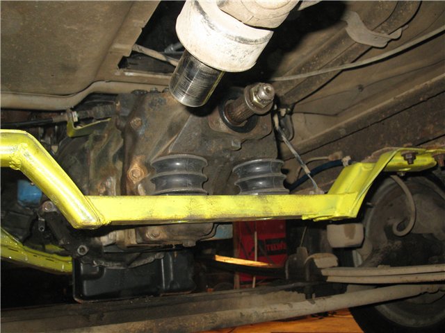

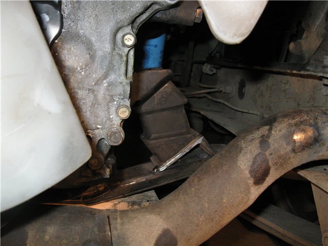

rusgg 4 003 Опубликовано 24 мая, 2016 Подушки одна бизнес у меня, другая типа валдай, штаерТнвд надо делать, Хотя думаю вряд-ли поможет, слишком уж монотонная вибрация, стоит коснутся педали, Все затихает Может обороты еще малы, пока ничего не знаю Подушки хорошие у мерса, гидравлические.Цена у них думаю космическая, и они далеко не вечные Поделиться сообщением Ссылка на сообщение Поделиться на другие сайты

Gaz865 171 Опубликовано 24 мая, 2016 (изменено) Хотябы так .а что родные подушки террано не захотел оставитьу тебя же целая авто .. там и приборку внедрить и блок управления свечами накала можно и самое главное родной радиатор Изменено 24 мая, 2016 пользователем Gaz865 1 Поделиться сообщением Ссылка на сообщение Поделиться на другие сайты

rusgg 4 003 Опубликовано 24 мая, 2016 (изменено) Вотрядом стоялa газель с qd32,у него даже по сильнее была Долбежка, По словам хозяина. Я особо не почувствовал различия этого ужаса. Ему кудесник ставил, на подушки первого образца. У меня Подушки стоят прямо по отверстиям, завел и после того как они по ползали, затянул. Посмотреть надо, Может задняя подушка как-то неправильно села, и кпп задевает металлом.Кстати подушки у меня подушки стоят по другому, плоскость по горизонтали Изменено 24 мая, 2016 пользователем rusgg Поделиться сообщением Ссылка на сообщение Поделиться на другие сайты
rusgg 4 003 Опубликовано 24 мая, 2016 Хотябы так .а что родные подушки террано не захотел оставитьу тебя же целая авто .. там и приборку внедрить и блок управления свечами накала можно и самое главное родной радиаторРадиатор родной широкий, Можно попробовать его боком ставить. Подушки мягкие, но немного одна устала, менять потом искать не вариант. Приборка стремная Блок управления ищу, Хотя пока не особо тщательно. :) Поделиться сообщением Ссылка на сообщение Поделиться на другие сайты
