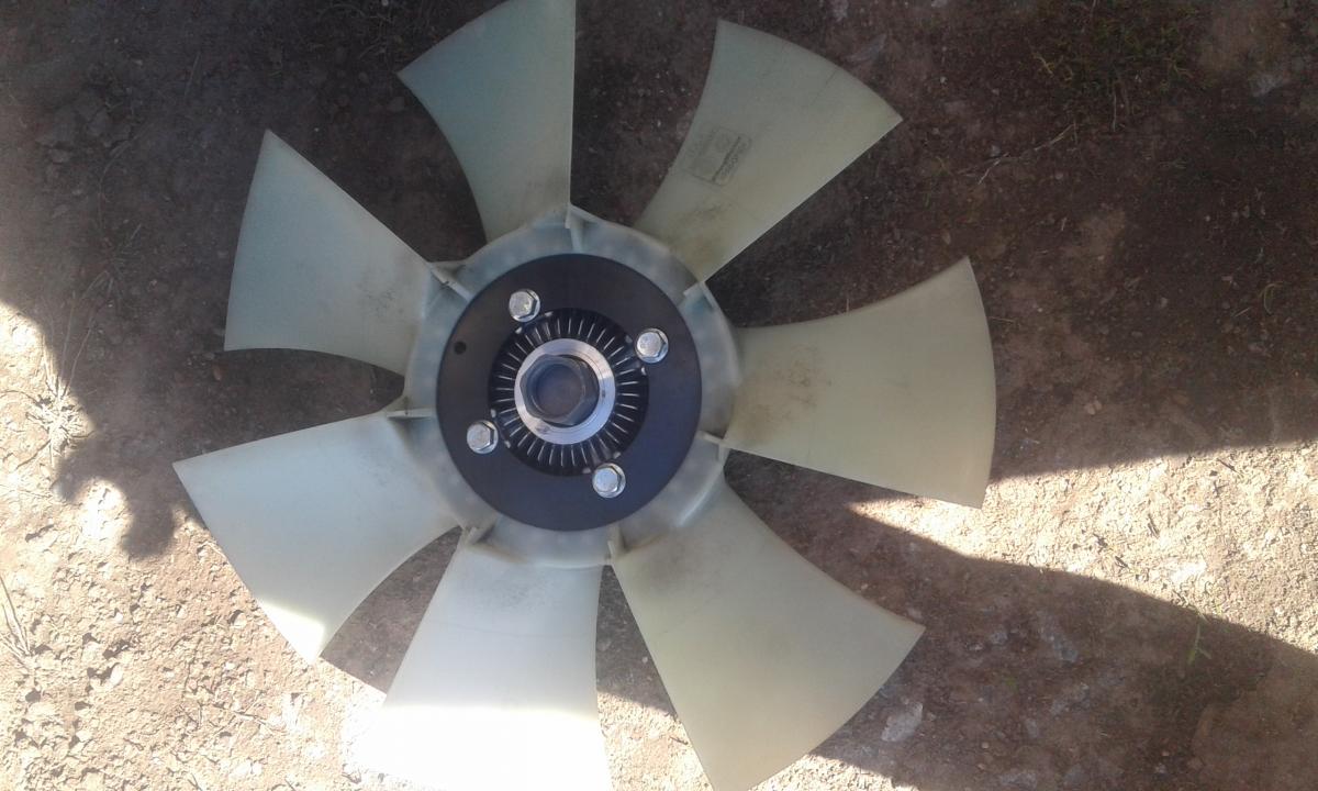

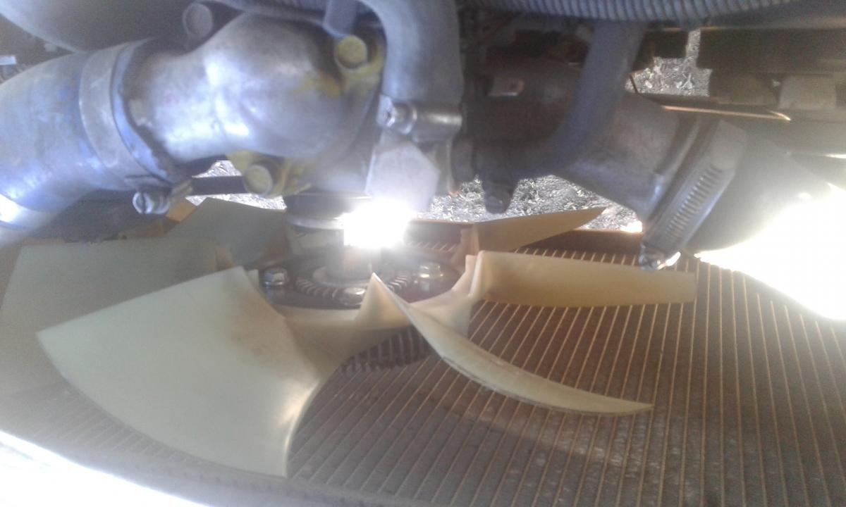

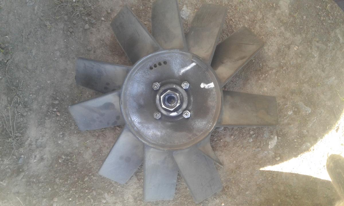

Надоел этот шумный вентилятор.
Еще и лопасть куда-то дел
Вадим прислал с Перми чудо вентилятор от уаза
диаметр 42,против 37 газелевского
Работает гораздо тише, хотя еще не нагревал мотор.
Может прошлый вентилятор вообще не мог отключить виску

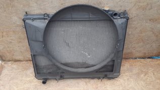

rusgg, диффузор уже не нужен? Он  тоже хорошо помогает.
rusgg
газель2005, попробую от Терано поставить, должен по идее подойти

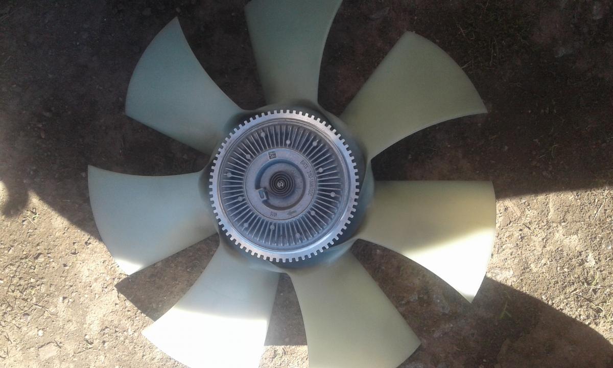

ВадимВ
Рустем, привет! Нормально доехала? Вроде не плохая муфта?
rusgg
Да все отлично, работает хорошо.
Но виско оказалась немного другой, не критично.
ВадимВ,спасибо !
ВадимВ
а какой должен быть?
rusgg
На помпу посадка у всех одинаковая.
Вот вентилятор твой на мою виску не встает, нужна шайба переходная.
Но твоя виска тоже рабочая , даже я бы сказал почти новая.

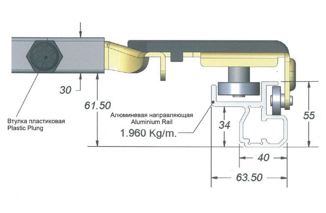

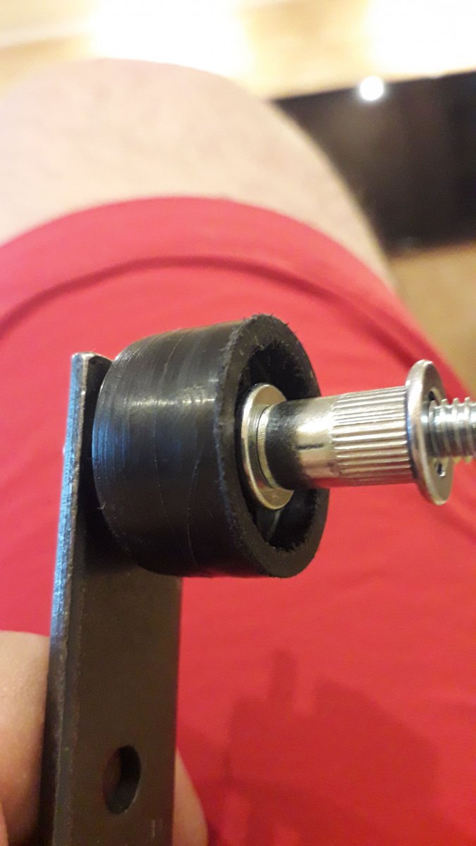

Ролики из магазина мебельного,по 12 рублей пойдут на крышу?
Alex030569
1 час назад, rusgg сказал:
Если найдешь под них направляющую лыжу,то почему бы и нет.Посмотри у кого делали штору в АТЦ,там недорогая форнитура,но работает хорошо.
rusgg
Направляющие из трубы профильной делать уж,под ролики.
Цены смотрел, упрощённая конструкция пугает,а нормальная за 100 цена.
52RUS
У меня прям подшипники вместо роликов, но ужастного качества, лопаются только в путь
Alex030569
Завтра,если не забуду,сфоткаю свою штору.У меня ролики резиновые на подшипниках.Работают хорошо.Только в мороз тяжеловато толкать,но не критично.
rusgg
8 часов назад, 52RUS сказал:
Подшипники тоже видел,у нас по 40 рублей есть,что то пугает вес их .
Как понять лопаются?
Не очень понятно какая там нагрузка.
8 часов назад, Alex030569 сказал:
Саму роликовую тележку надо.
Так то уже много посмотрел,но вариант выше больше понравился.
