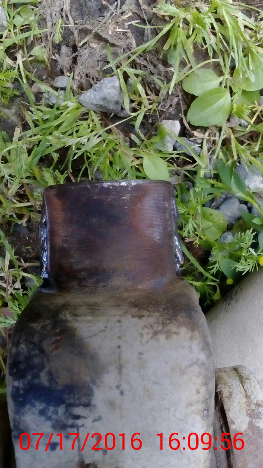

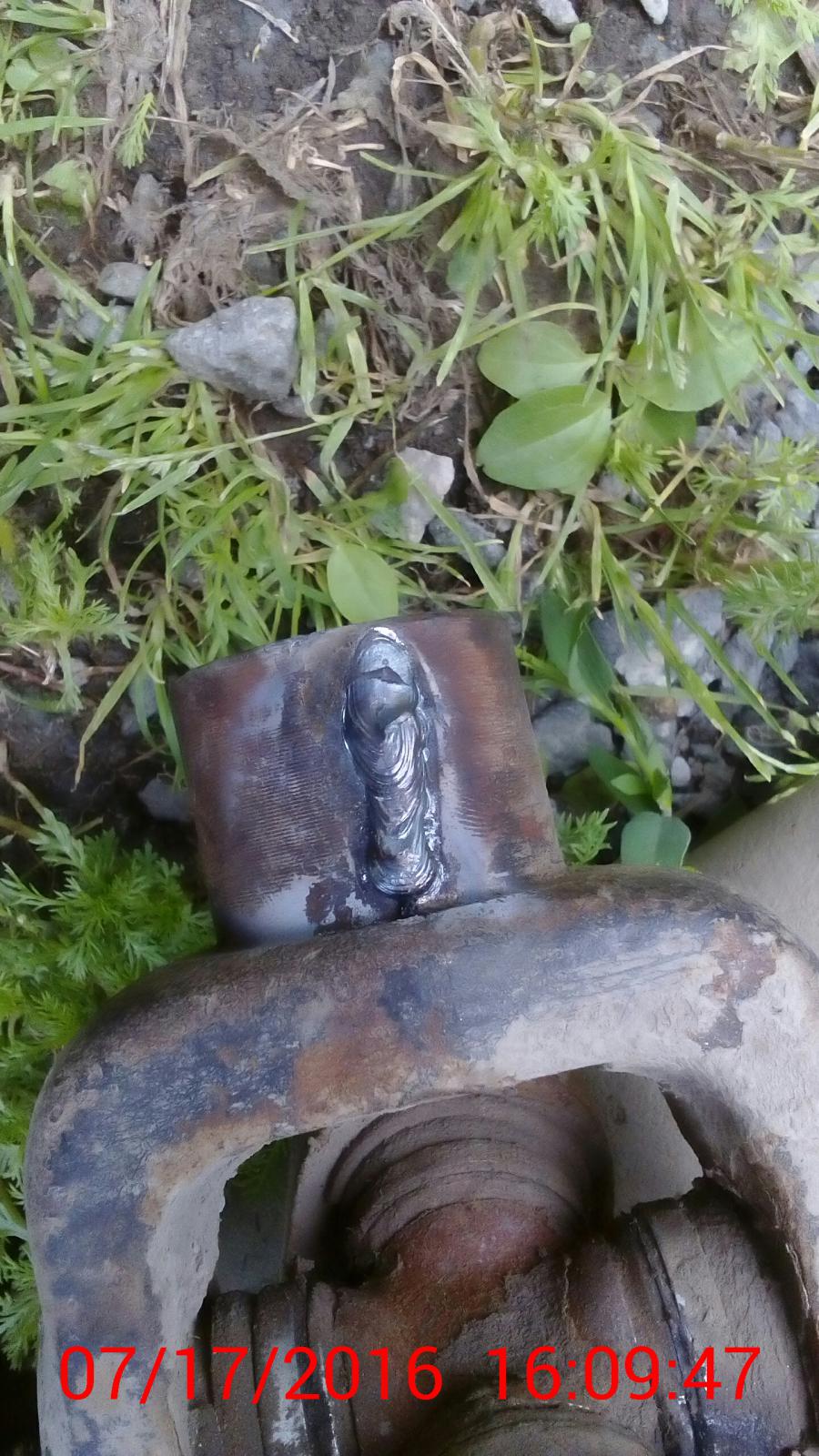

rool 782 Опубликовано 17 июля, 2016 Может и не придумал велосипед, но вроде не слышал об этом. Суть - редкие, звонкие щелчки в кардане. Ну думаю крестовина "наелась". Осмотр показал люфт в шлицевом соединении, возле подвесного. Вылечил так:Вот неуверен прав или нет, но время покажет, а люфт ушёл. Поделиться сообщением Ссылка на сообщение Поделиться на другие сайты

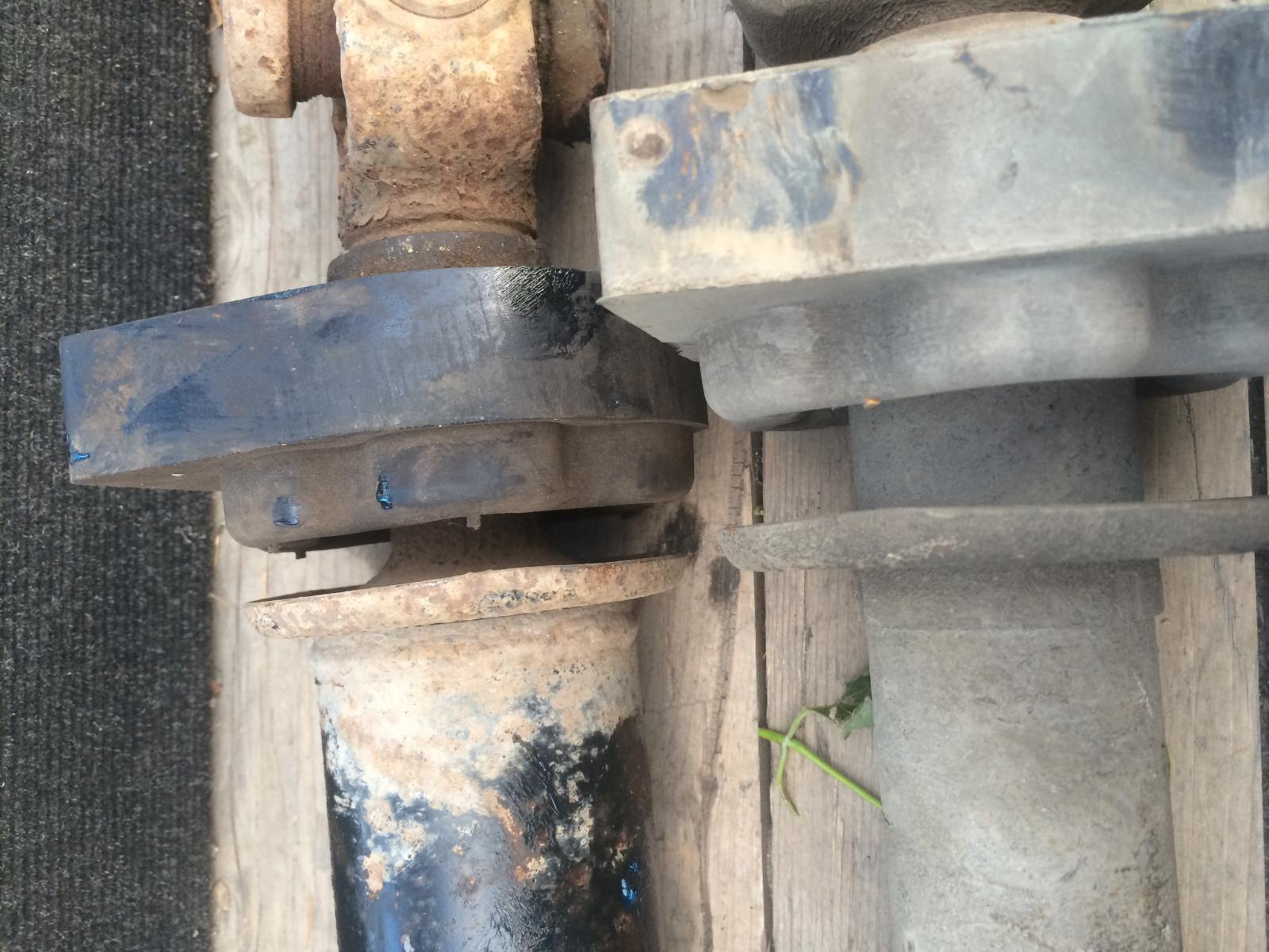

Shin-shila 143 Опубликовано 30 августа, 2016 Вчера менял свой кардан на б.у. Заметил, что передняя часть одного из карданов значительно толще. Кто знает подскажите, почему так? Поделиться сообщением Ссылка на сообщение Поделиться на другие сайты
Сухов А. 196 Опубликовано 30 августа, 2016 Вчера менял свой кардан на б.у. Заметил, что передняя часть одного из карданов значительно толще. Кто знает подскажите, почему так?Вчера менял свой кардан на б.у. Заметил, что передняя часть одного из карданов значительно толще. Кто знает подскажите, почему так?Да их кто только не делает , главное чтоб по длине подходил . Не забивай голову ставь. Поделиться сообщением Ссылка на сообщение Поделиться на другие сайты
Maks52 642 Опубликовано 30 августа, 2016 Вчера менял свой кардан на б.у. Заметил, что передняя часть одного из карданов значительно толще. Кто знает подскажите, почему так?Кардан Нового образца -передняя труба Толстая, старого образца -тонкая. Поделиться сообщением Ссылка на сообщение Поделиться на другие сайты
