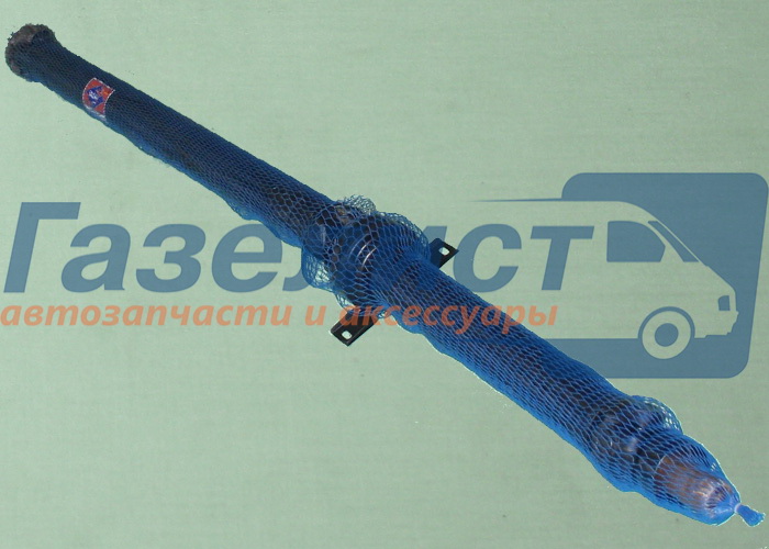

Vovka31 534 Опубликовано 4 марта, 2017 Еще видел как то у себя в городе вот такой. производитель Арзамас в синей сетке упакован, обе трубы толстые, крестовины сменные, а подвесной сделан по типу бизнесовского Турецкого. Поделиться сообщением Ссылка на сообщение Поделиться на другие сайты
slash98 245 Опубликовано 4 марта, 2017 производитель Арзамас именно с такой наклейкой недавно был куплен такойже кардан, у нас в Янино (МирГазелей) только с простым подвесным, продавец убеждал, что это именно Арзамас. Может конечно это был и Арзамас, но очень давно. А потом его сначала ктото выкинул, а потом ктото нашёл, перебил крестовины и покрасил. Вобщем, кардан был со следами эксплуатации и ремонтов. Честный Арзамас должен стоить около 10000 ру. Но даже цена не даёт гарантии, что это будет заводской Арзамас, был случай когда в Газдеталях за нормальные деньги было продано восстановленное г. Так что, вопрос карданов, даже в Питере большой вопрос. Чего там на заводе не могут придумать хотябы проверку по штрихкоду и смске, сейчас это не проблема вроде. Поделиться сообщением Ссылка на сообщение Поделиться на другие сайты

aleks2 1 343 Опубликовано 4 марта, 2017 Еще видел как то у себя в городе вот такой. производитель Арзамас в синей сетке упакован, обе трубы толстые, крестовины сменные, а подвесной сделан по типу бизнесовского Турецкого.Наверно оригинал,себе заказывал на прямую такая же сетка и главное наклейка . Поделиться сообщением Ссылка на сообщение Поделиться на другие сайты
slash98 245 Опубликовано 4 марта, 2017 там заводского,только вывеска,по франшизе у них там магазин-магазину рознь. В любом случае оригиналы у них там покупать дешевле чем гдето ещё. Другое дело, что нужно знать куда смотреть, у них там тоже есть соблазн купить по дешевле, а продать по дороже. Но за ГазДетами хотя-бы присматривают, Балткам сам марку пытается держать как может. А вот что твориться в магазинах которые никому, ничем не обязаны, Вояжах, Фучиках, МирахГазелей, Бибиках и им подобных, я могу рассказывать истории очень долго, чего из них только не привозили. Хотя покупатели сами от части виноваты, большинство абсолютно уверено, что они покупают тоже самое, только в два, а под час три раза дешевле чем в фирменном магазине, ага. Поделиться сообщением Ссылка на сообщение Поделиться на другие сайты
