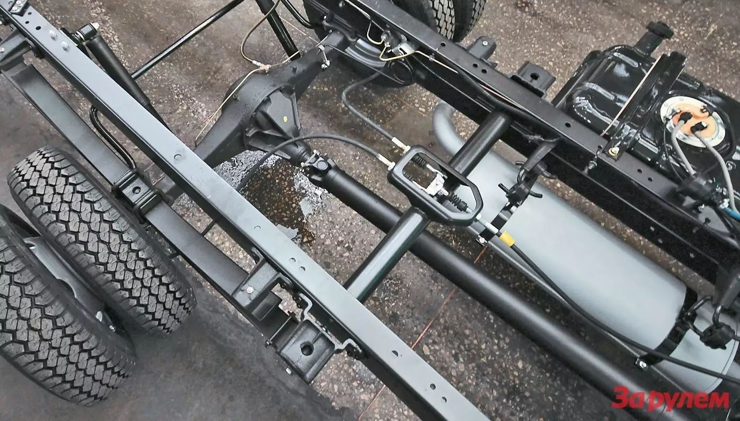

Колюпан 59 Опубликовано 30 марта, 2022 Народ. Подскажите такой вопрос. Газель Некст. Кардан удлиненный. Родная траверса для подвесного стоит на месте, далее нее стоит траверса с простой газели, на ней закреплен первый подвесной. Вопрос в том, что передняя часть кардана идет под углом до первого подвесного, так должно быть или все таки кардан должен идти параллельно лонжерона рамы? Поделиться сообщением Ссылка на сообщение Поделиться на другие сайты
L2140 1 835 Опубликовано 30 марта, 2022 7 минут назад, Колюпан сказал: Газель Некст не Газель Некст 7 минут назад, Колюпан сказал: так должно быть так может быть конструктивно Поделиться сообщением Ссылка на сообщение Поделиться на другие сайты
B.V.A 4 684 Опубликовано 30 марта, 2022 @Колюпан , если наклон идёт от КПП в сторону зад моста то норм.. точнее так даже лучше.. Меньше будет нагрузка на шлицевую с подвесным.. , а если наоборот то косяк.. 1 Поделиться сообщением Ссылка на сообщение Поделиться на другие сайты
Колюпан 59 Опубликовано 30 марта, 2022 В вертикальной плоскости так и есть. Меня больше смущает смещение в горизонтальной плоскости. Поделиться сообщением Ссылка на сообщение Поделиться на другие сайты
L2140 1 835 Опубликовано 30 марта, 2022 6 минут назад, Колюпан сказал: В вертикальной плоскости так и есть. Меня больше смущает смещение в горизонтальной плоскости. При заводской схеме с ISF по-моему первая труба параллельно продольной оси автомобиля. А вторая - под углом. Силовой агрегат вправо смещен. Поделиться сообщением Ссылка на сообщение Поделиться на другие сайты
Колюпан 59 Опубликовано 30 марта, 2022 Да, мотор смещен вправо по ходу движения. Поделиться сообщением Ссылка на сообщение Поделиться на другие сайты
L2140 1 835 Опубликовано 30 марта, 2022 4,6т Дизель Некст дизель я считаю нужно переднюю трубу ставить, так как она стояла на базовом Нексте. Т.е. замерить расстояние от кромки лонжерона до первого отверстия в поперечине под пром. опору кардана и соотнести с новой поперечиной. Потому что шарнира сзади первой трубы нет и компенсировать смещение будет только резиновая обойма опоры. Поделиться сообщением Ссылка на сообщение Поделиться на другие сайты
L2140 1 835 Опубликовано 30 марта, 2022 17 минут назад, L2140 сказал: 4,6т Дизель Некст дизель я считаю нужно переднюю трубу ставить, так как она стояла на базовом Нексте. Т.е. замерить расстояние от кромки лонжерона до первого отверстия в поперечине под пром. опору кардана и соотнести с новой поперечиной. Потому что шарнира сзади первой трубы нет и компенсировать смещение будет только резиновая обойма опоры. И не штатные углы надо избегать. Поделиться сообщением Ссылка на сообщение Поделиться на другие сайты
