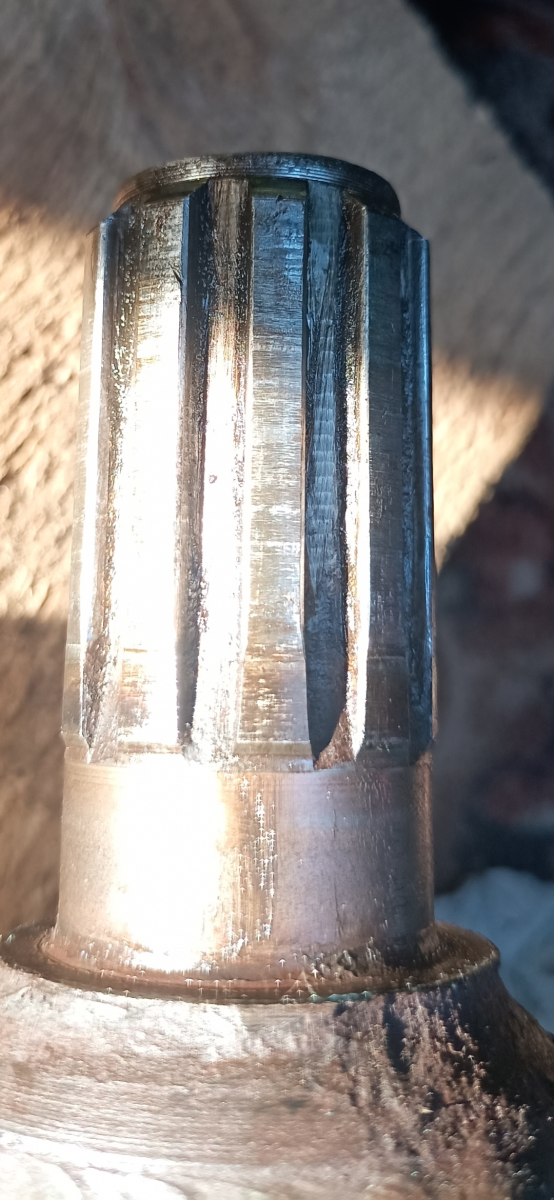

Белочка 0 Опубликовано 31 августа, 2023 (изменено) Доброго дня, уважаемые форумчане! Спрошу в этой теме, чтобы не создавать новую. Имеется баргузин, 2006г.в. Засвистел подвесной, при снятии обнаружено - подшипник просто болтается на оси промежуточного вала.. (примерка нового подшипника, тоже самое - вместо тугой посадки - люфт) Что-то можно сделать, или только полностью менять кардан? VID-20230831-WA0001.mp4 Изменено 31 августа, 2023 пользователем Белочка Поделиться сообщением Ссылка на сообщение Поделиться на другие сайты
L2140 1 779 Опубликовано 31 августа, 2023 10 минут назад, Белочка сказал: Что-то можно сделать, или только полностью менять кардан? можно отремонтировать, можно поменять. способов ремонта несколько. Их осуществление зависит от исполнителя. Т.е. если у Вас есть кому ремонтировать - то вопросы к нему. Если нет никого, то замена кардана. Поделиться сообщением Ссылка на сообщение Поделиться на другие сайты

Сухов А. 196 Опубликовано 31 августа, 2023 @Белочка тут даже по фото видно износ большой, меняй, ерундой не занимайся. 1 Поделиться сообщением Ссылка на сообщение Поделиться на другие сайты

Белочка 0 Опубликовано 6 сентября, 2023 Всем спасибо за советы, кардан поменян на новый В 31.08.2023 в 14:55, Белочка сказал: Доброго дня, уважаемые форумчане! Спрошу в этой теме, чтобы не создавать новую. Имеется баргузин, 2006г.в. Засвистел подвесной, при снятии обнаружено - подшипник просто болтается на оси промежуточного вала.. (примерка нового подшипника, тоже самое - вместо тугой посадки - люфт) Что-то можно сделать, или только полностью менять кардан? VID-20230831-WA0001.mp4 Поделиться сообщением Ссылка на сообщение Поделиться на другие сайты
