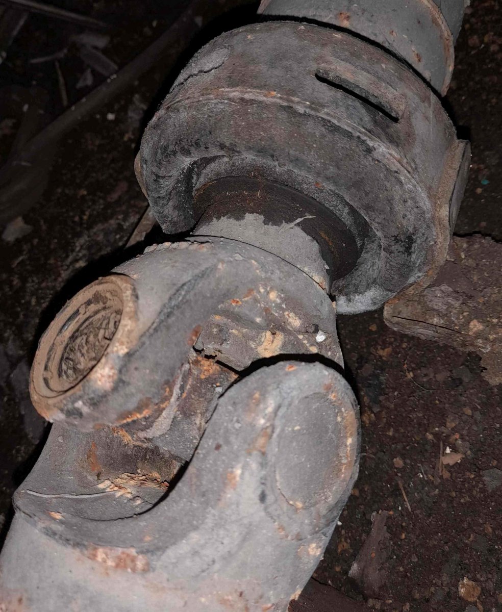

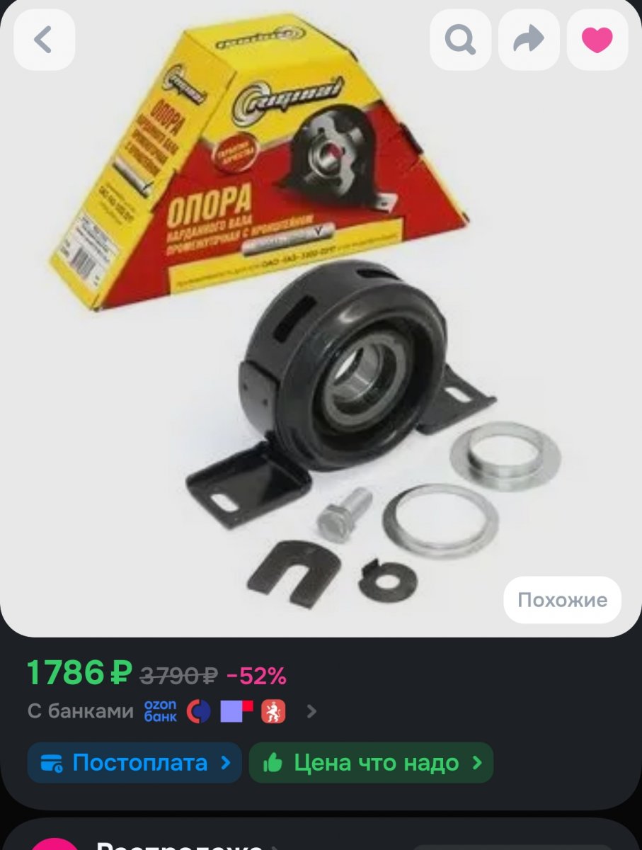

я то- же не слышал ранее. А начал заказывать на озоне- поразило обилие вопросов в отзывах, спрашивают именно про внутренний диаметр подшипника. Начал смотреть сами товары- да, есть и 30 и 35 и 40 и 45, и все для газелей 3302, среди них и бизнес и некст и волга. Мне было понятно что искать (о чём пишет L2140), если бы стоял родной кардан, а то непонятно что за зверь установлен, вот я пытаюсь по фото узнать от опытных, кто дело имел. Тирсан например, имеет кресты утопленные снаружи в гнёздах и как бы раскернивание по кругу. А у моего чашки крестов торчат наружу из гнёзд.

ZAN57
Слазил спеиально в подвал... Снятый лет 6 назад кардан похоже был Тирсановский, судя по крестам с утопленными и раскерненными чашками и отсутствию маслёнок. Вот для этого подвесные вроде 45мм идут. А для бизнеса родные стояли 30мм как я понял.
Короче не понятно какой заказывать... Придётся вначале снимать и разбирать кардан.

Так я покупал у Мамонта новый кардан в 2020г, говорю же. Я про него говорю, тот который на машине стоит сейчас, к нему надо понять диаметр...  А до 2020г стоял что на последнем фото, гв 2011 бизнес 3221. Тот наверное и стоял Тирсан, и твои слова подтверждают, но значения не имеет- перебирать его невозможно... кресты разбиты, подшипник отсырел за 6 лет, скрипит, да и люфтит.

Фотку со старого кардана в подвале не вставил...
вот он.
Утопленые чашки крестов, отсутствие маслёнок, характерные точки квадратные на вилке, со стороны подвесного.
В Инете есть фильм замены подвесного именно на таком, называют его Тирсаном
megaladon
8 минут назад, ZAN57 сказал:
вот он.
Да, это Тирсан. Я сам недавно подвесной на нём поменял у себя%)

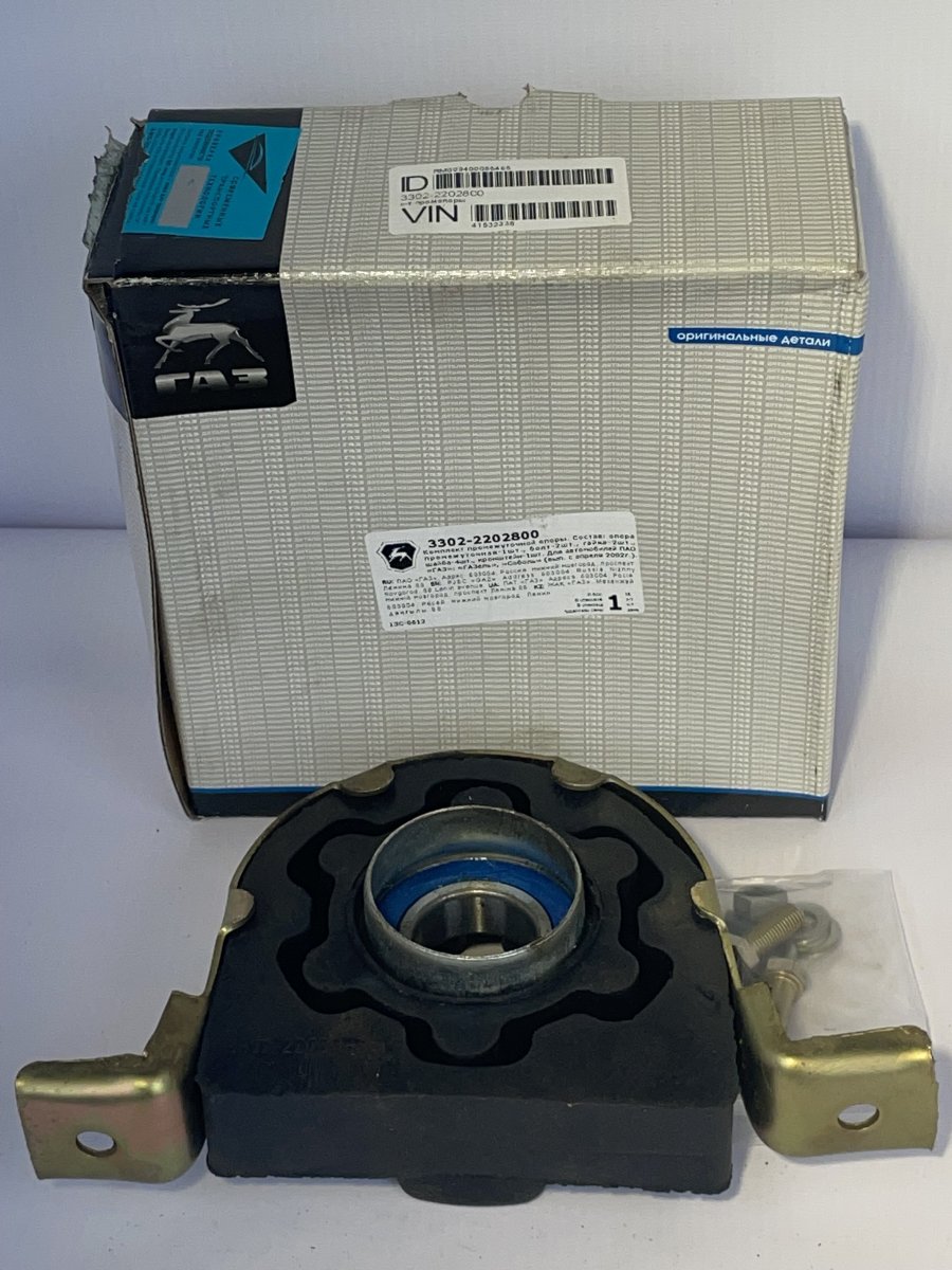

L2140

У тирсана нет различий бизнес и не бизнес. Есть два варианта пром опор. Старого образца . Она на фото в подземелье. И нового образца. Различаются они увеличенным подшипником и брызговиком пром опоры на трубе для нового о образца

@ZAN57 я написал и номер детали и диаметр посадочный. И картинку оригинала предоставил
