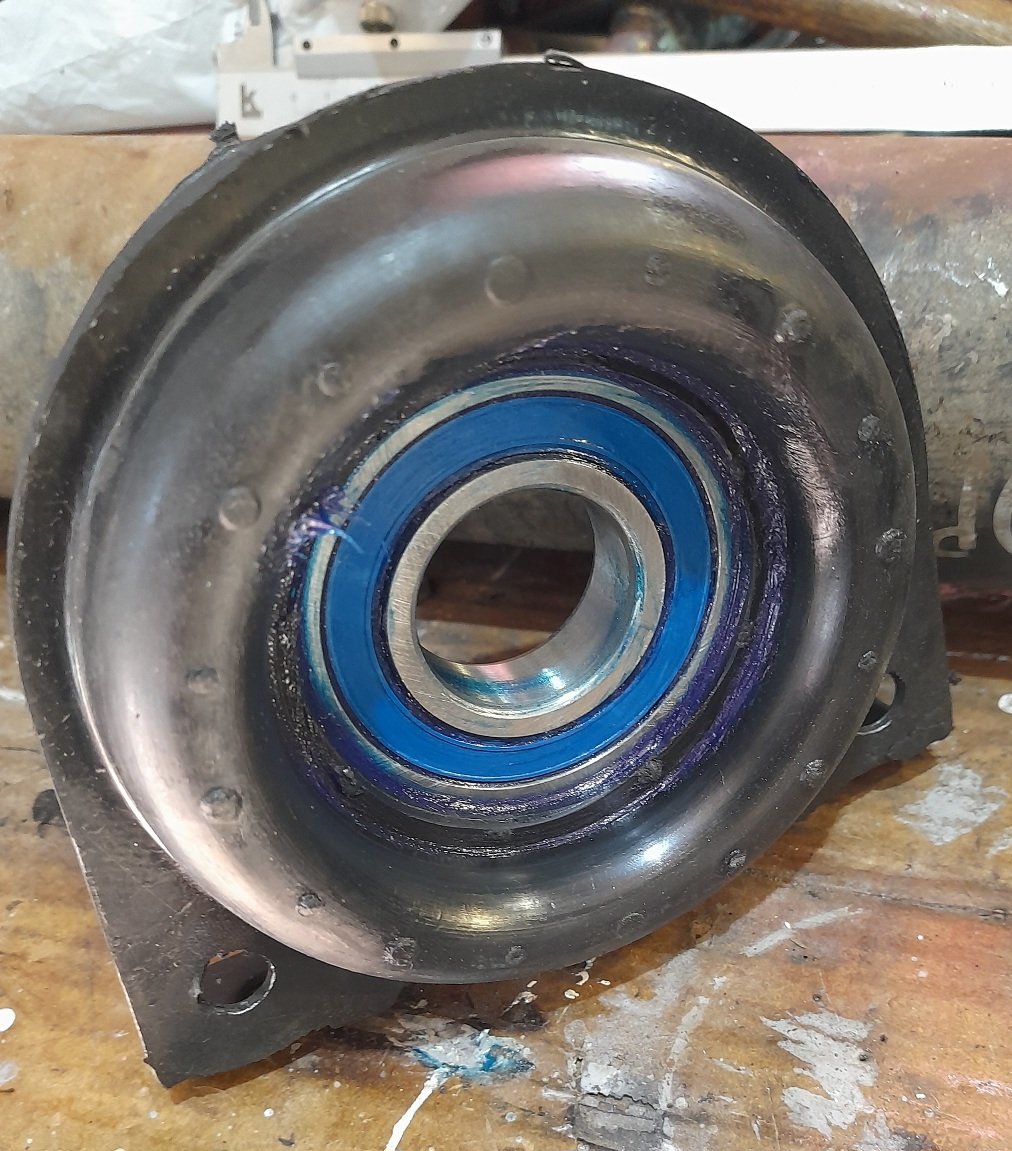

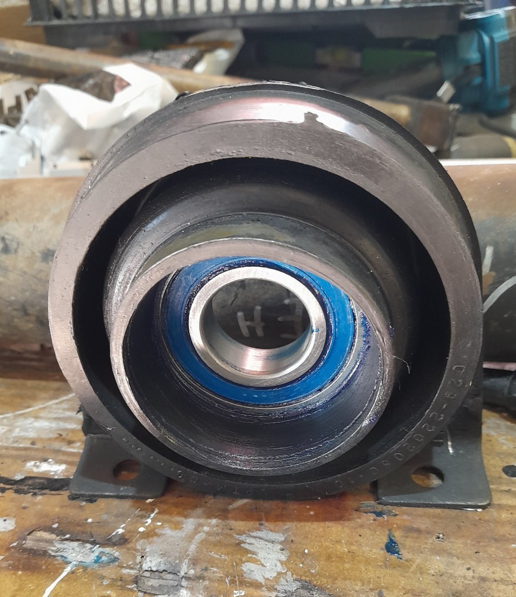

ZAN57
Какой стороной ставить вперёд? Ищу в инете.
Этой?
Или этой, с длинным козырьком?
По идее длинным козырьком назад, вилку закрывать
Илюх
да, так и ставить - назад козырьком.
aleks2
4 часа назад, ZAN57 сказал:
Этой?
Первой фоткой вперёд.
ZAN57
Встал нормально, дырки совпали сразу до мм. Идёт тихо. Что интересно, практически исчезли толчки/рывки при езде на 1 и 2 передаче на ХХ.

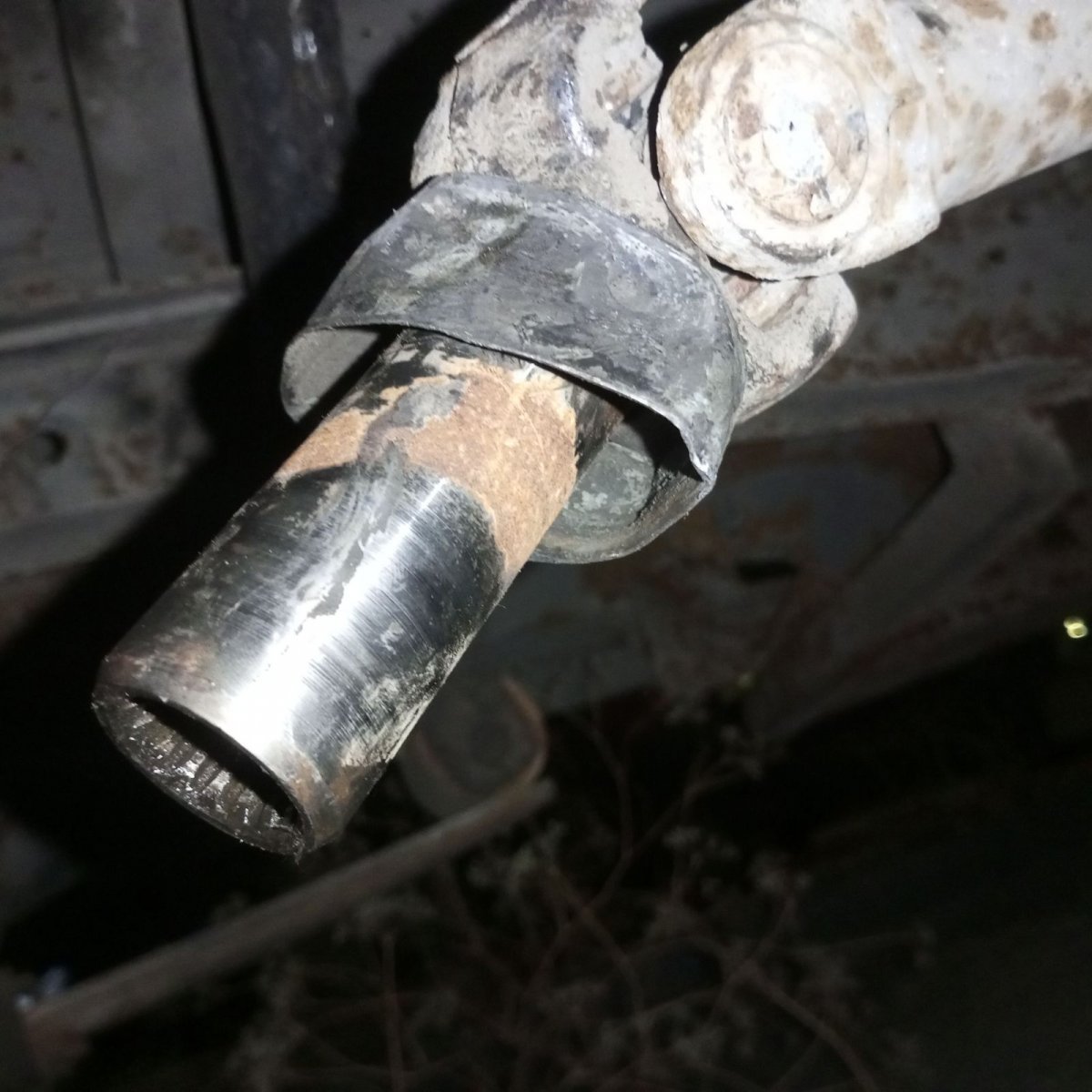

Денис Волгоград
Всем доброго дня. Снял коробку на перебор, а машину срочно пришлось переставить на 30 метров. Вроде кардан закрепили надёждно, но оказалось, что казалось - развязался и начал по днищу колотить. Короче, вот этот стакан, не знаю как его правильно назвать, *опа ему. Отстучать его не получится. Как отдельная запчасть он вроде не продаётся, не нашел. Планирую его срезать и что-то приколхозить.
Правильно я понимаю, это просто как бы защитный кожух стыковки КПП с карданом, задача защитить от пыли и грязи. Что туда можно приколхозить, какую-нибудь консервную банку? Полуавтоматом можно прихватить. Что-то пластиковое со временем отлетит, наверное.
вилли
Помоему для жестянщика ерунда воррос...
Alex030569
@Денис Волгоград на авторазборе купи кардан и поменяй эту часть. Только надо будет отбалансировать потом.
А та часть, что со шлицами, посадочное место под сальник не побило?
Денис Волгоград
11 часов назад, вилли сказал:
То для жестянщика, а ваш покорный слуга как ни старался, даже снять её пока не смог, поэтому и возникла светлая мысль спилить её.
9 часов назад, Alex030569 сказал:
Это если по-уму, то да, но замороченно. Да и баллансировать не где. А дудка со шлицами визуально не пострадала, этот стакан как раз принял всё на себя.
dtrans
Alex030569
3 часа назад, dtrans сказал:
У меня таких вилки штуки три в гараже валяются. Центруешь ей, когда КПП вставляешь. Сейчас лежат, надо в металлолом сдать. В любом автосервисе дадут такую вилку.
Денис Волгоград
3 часа назад, Alex030569 сказал:
Неа, не дают. Заказал вилку на вб, если не слетит заказ, то дней через 5 придёт. В тоже время сегодня залез, толстой отверткой деформированный тазик отковырял. Сам вал оттёр от следов мастики (как билась об днище), осмотрел. Повреждений на дудке ни визуально, ни тактильно на ощупь нет. Вот если бы сами тазики продавались или что-то аналогичное примастырить...блин. Не хочется тратиться и ковыряться с крестовиной.
Вопрос к знающим. При замене только вилки, кардан обязательно баллансировать или не критично?
L2140
20 часов назад, Денис Волгоград сказал:
 Я могу найти инструкцию, где будет указано на обязательность.
А так, для скользящей вилки такого обязания нет исходя из практики и других инструкции.
Андрюха73rus
Вибрацию почуешь , отбалансировать не долго . у меня с двумя подвесными , последняя часть идет с нашей крестовиной , все остальные , Турция . так было дело ошибся при замене крестовины в попыхах , ни чего , вибрации не какой нет . при следующей замене , вернул обратно , все нормально .
Денис Волгоград
В 25.08.2026 в 20:15, L2140 сказал:
Я это и имел в виду. Тоже думал, что не столь кратично как, например, центральный фрагмент.
