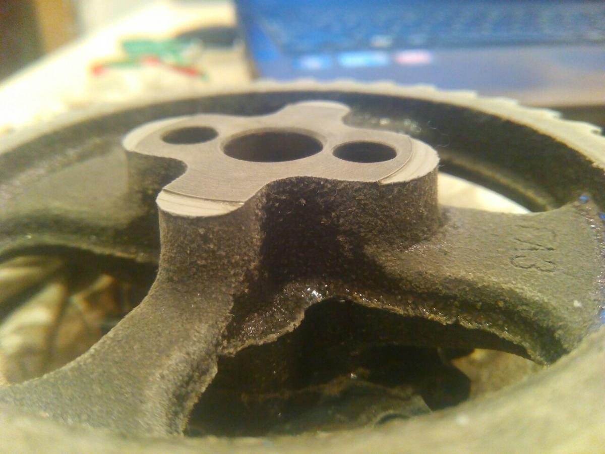

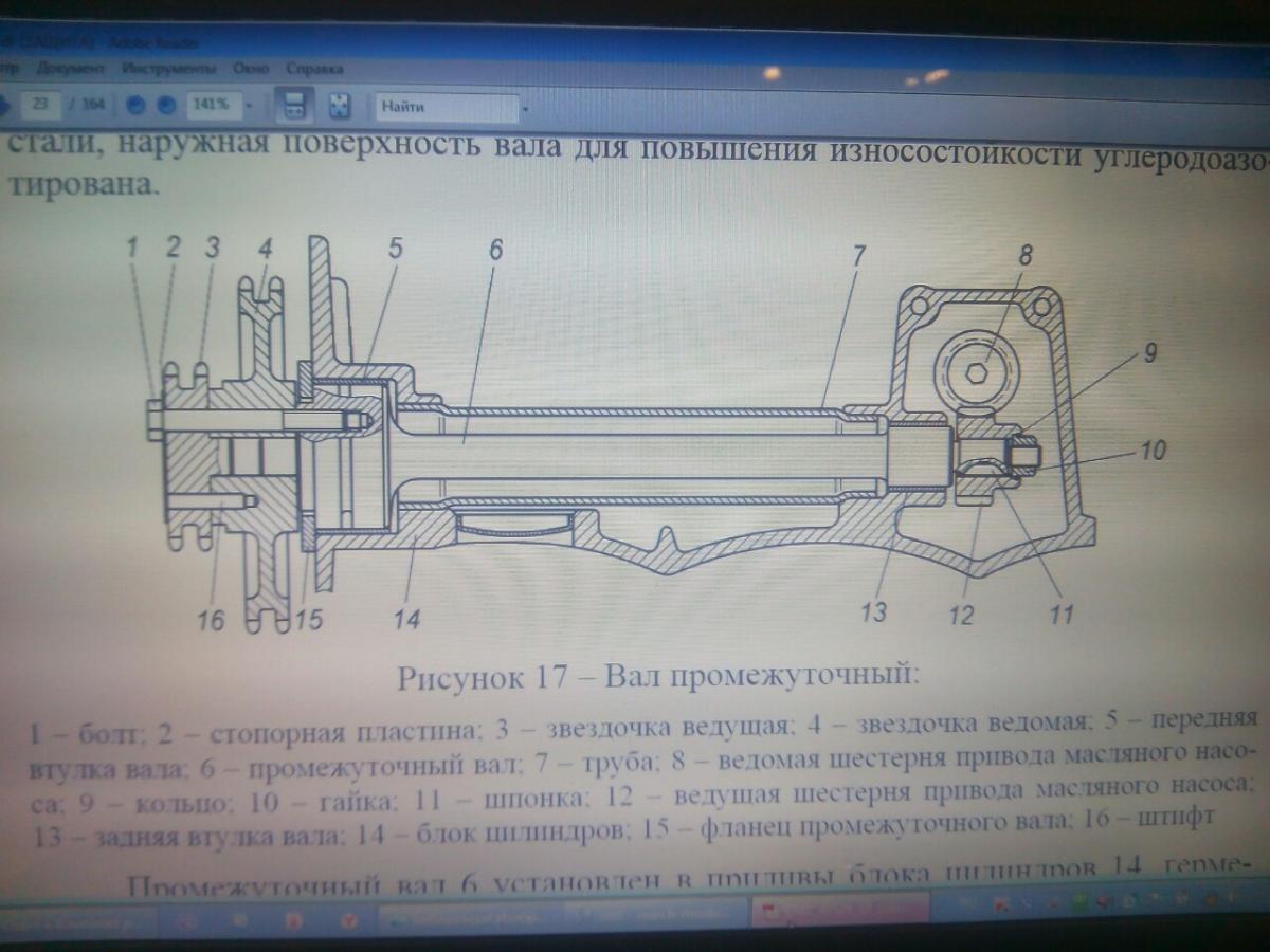

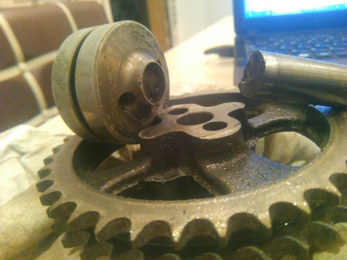

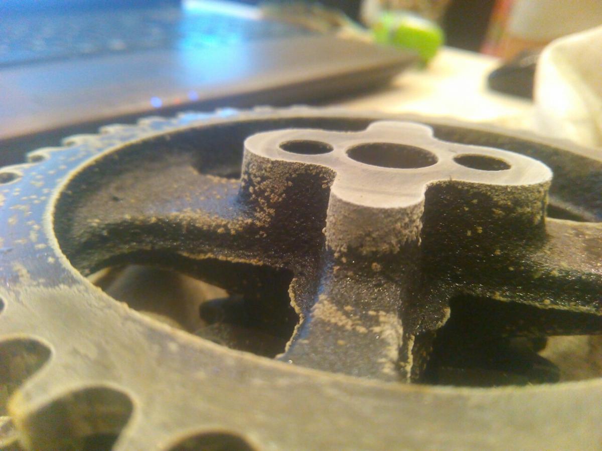

bugra 1 Опубликовано 15 декабря, 2016 (изменено) Привет всем. 10тыс назад поставил комплект купленный у производителя. Прогресс идеальная фаза евро 3. Сейчас при осмотре увидел, что съело фланцем крепления пром.вала промежуточную шестерню. Вал двигается по оси туда-сюда.Сломало не болты крепления шестерни, а сам вал. Вот тут было.Сейчас ставлю новый вал и если поставить съеденную шестерню обратно, то может снова где-нибудь оторвать.Для примера старая шестерня 190 тыс пробега. На ней выработки нет, но при этом она сломала установленный на заводе фланец крепления вала из пластика. По этому и был ремонт. Но у неё выработка по зубьям.Как поступить?Ставить шестерню обратно или нужно её менять?Кто-то в курсе про гарантию Прогресса?Почему вал бегает туда-сюда по своей оси?Если эту шестерню сьело, то и следующая тоже может пострадать? Изменено 15 декабря, 2016 пользователем bugra Поделиться сообщением Ссылка на сообщение Поделиться на другие сайты
Crady 8 673 Опубликовано 15 декабря, 2016 Почему вал бегает туда-сюда по своей оси?в стороны?или в перёд назад? Поделиться сообщением Ссылка на сообщение Поделиться на другие сайты
Костик-НСК 376 Опубликовано 15 декабря, 2016 в стороны?или в перёд назад?А если вперед назад? Поделиться сообщением Ссылка на сообщение Поделиться на другие сайты
Crady 8 673 Опубликовано 15 декабря, 2016 А если вперед назад?пластина фиксирующая и шестерни.туда смотреть надо Поделиться сообщением Ссылка на сообщение Поделиться на другие сайты
Костик-НСК 376 Опубликовано 15 декабря, 2016 пластина фиксирующая и шестерни.туда смотреть надоСпасибо! Поделиться сообщением Ссылка на сообщение Поделиться на другие сайты
bugra 1 Опубликовано 15 декабря, 2016 (изменено) Да, вперёд-назад. Задняя шестерня ограничивается только втулкой. Удерживает вал только фланец и шестерня.Почему в этом месте съело? Может просто качество шестерни в этом месте сырое?Или маслонасос сильно сопротивлялся вращению, что вызывало биение по оси?Шестерни маленькие без изъянов.Что делать-то? Ставить старую или покупать новую? Изменено 15 декабря, 2016 пользователем bugra Поделиться сообщением Ссылка на сообщение Поделиться на другие сайты
bugra 1 Опубликовано 18 декабря, 2016 (изменено) Спросил я у Прогресса:Здравствуйте. Я приобрёл у Вас Комплект ремонтный привода ГРМ "ИДЕАЛЬНАЯ ФАЗА" Евро3 арт.406.3906625-05. 22.09.2016г.На данный момент комплект прошёл 10 тыс км. При осмотре обнаружилась выработка на ведущей звёздочке пром вала со стороны фланца крепления пром вала. Появился продольный люфт промежуточного вала более 1 мм.Почему так произошло? Существует-ли какая-то гарантия на эти детали?В остальном комплекте всё работает хорошо. Мотор ЗМЗ 405.24 И получил ответ:По существу вопроса сообщаем, что выработка на звездочке пром вала это не причина, а следствие продольного люфта.Обратите внимание на выработку фланца промежуточного вала, состоянию шестерен привода маслонасоса. При замене привода ГРМ следует уделять особое внимание устранению продольных люфтов промвала и распределительных валов! Как-то так...Купил звезду большую Танаки. Всё поставил. Давление при заводке поднимается до 6-ти. На холостом 2 кгс. На сколько хватит этой сборки не известно.Мотор молотил час на холостом и начались звуки как у дизеля. Газанёшь, нету, через какое-то время снова начитает тарахтеть. Грешу на компенсаторы. Заменил 4 штуки - продавливались пальцем. Видимо брак попался. Или это натяжители? Изменено 18 декабря, 2016 пользователем bugra Поделиться сообщением Ссылка на сообщение Поделиться на другие сайты
