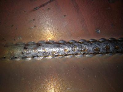

БРОДЯГА74 5 679 Опубликовано 22 июля, 2013 (изменено) :blink: да хоть бы держалось ...а красоты мне хватит...покрасится и будет она- красота! ;) КЛТ что это? Серёга, ты болгаркой-то не сильно упражняйся, швы и так не очень а ты их почти на чисто зачищаеш, там шва почти не остаётся!!!Пусть лучше будет некрасиво, чем лопатся потом начнёт!!!Даааа и уголок не самый лучший усилитель, косынка лучше, толщина металла всей конструкции желательно одной толщины... Изменено 22 июля, 2013 пользователем БРОДЯГА74 Поделиться сообщением Ссылка на сообщение Поделиться на другие сайты
Alexq55 342 Опубликовано 22 июля, 2013 Серёга, ты болгаркой-то не сильно упражняйся, швы и так не очень а ты их почти на чисто зачищаеш, там шва почти не остаётся!!! Справедливое замечание (я тоже об этом думал). Как правило шов зачищают болгаркой для эстетики и в конструкциях, не испытывающих больших нагрузок. А платформа с рамой на кочках еще как "играют". Вот такой шов не надо трогать - он лишь усиливает конструкцию Поделиться сообщением Ссылка на сообщение Поделиться на другие сайты
БРОДЯГА74 5 679 Опубликовано 22 июля, 2013 Alexq55, На такой шов надо клеймо ставить, чёт не вижу :) ! Такое нам не по зубам..... Поделиться сообщением Ссылка на сообщение Поделиться на другие сайты
soldador 248 Опубликовано 22 июля, 2013 Alexq55, На такой шов надо клеймо ставить, чёт не вижу :) ! Такое нам не по зубам..... Не расстреливайся, шовчик-то автоматом сделан... :D Поделиться сообщением Ссылка на сообщение Поделиться на другие сайты
БРОДЯГА74 5 679 Опубликовано 22 июля, 2013 Не расстреливайся, шовчик-то автоматом сделан... :DНеее, не растраивался, чего могу то могу, но тренируюсь иногда,... :P Поделиться сообщением Ссылка на сообщение Поделиться на другие сайты
