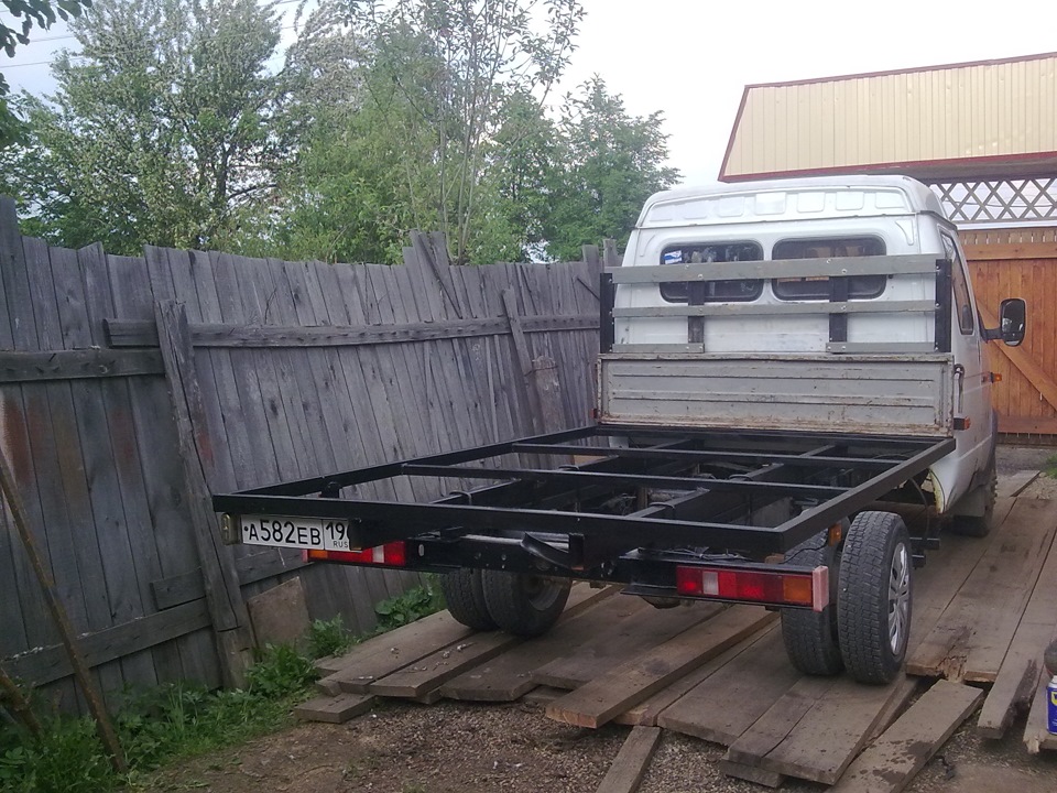

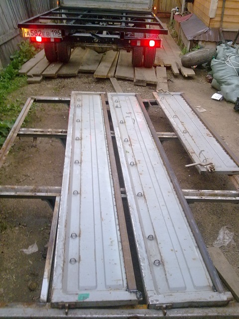

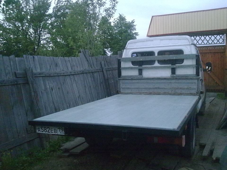

alexgop
подрамник. платформа. покраска

Maks52
Каркас крепится к трубе 40х20, которая приваривается вдоль платформы
Внутренний размер в данном случае получается 199см
Идеальным вариантом будет заменить эту трубу на 40х40, тогда внутри будет 203см, что удобнее в эксплуатации.
Чтоб задний борт был вровень с каркасом, эта труба должна быть немного длинней платформы
Если делать под ворота, то это лишнее...
У меня штатные засовы срезаны, и тент до самого низу по кругу.
