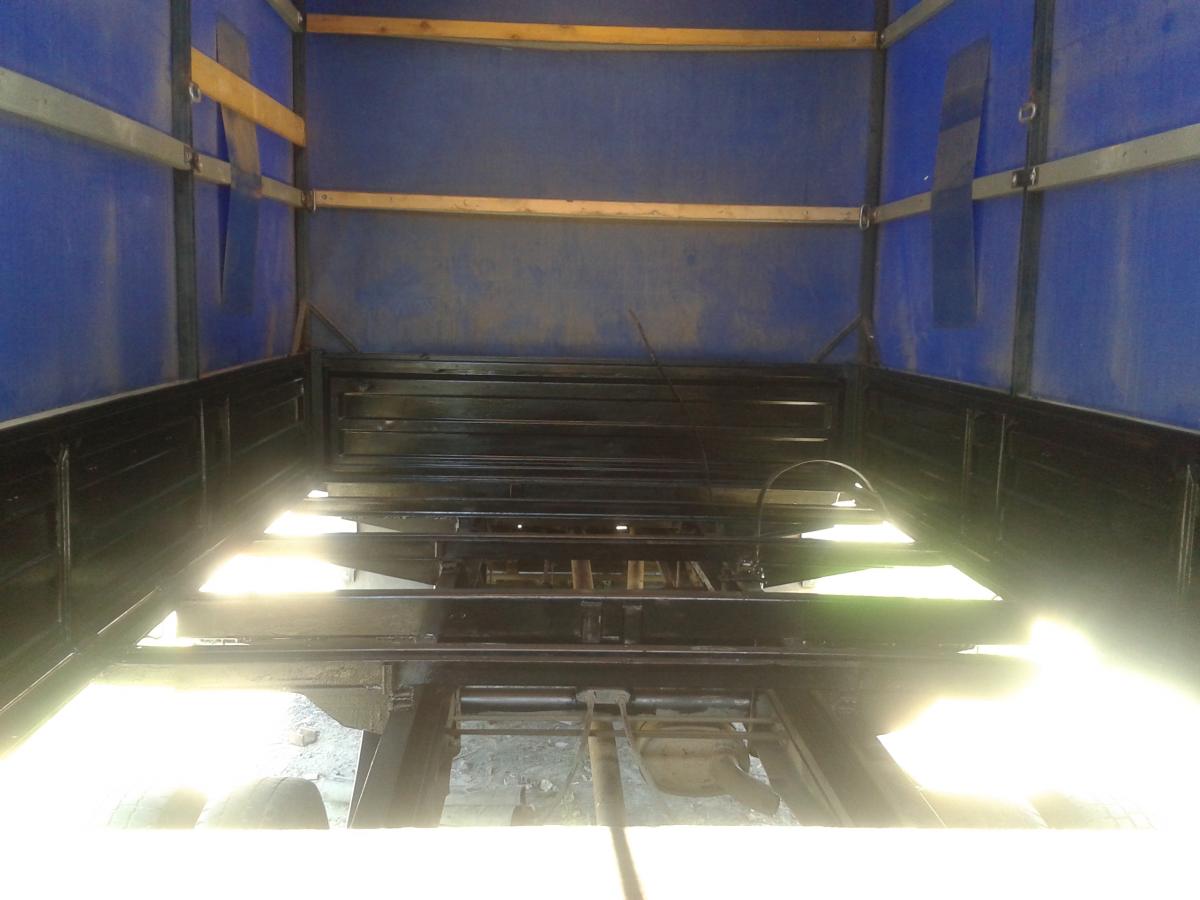

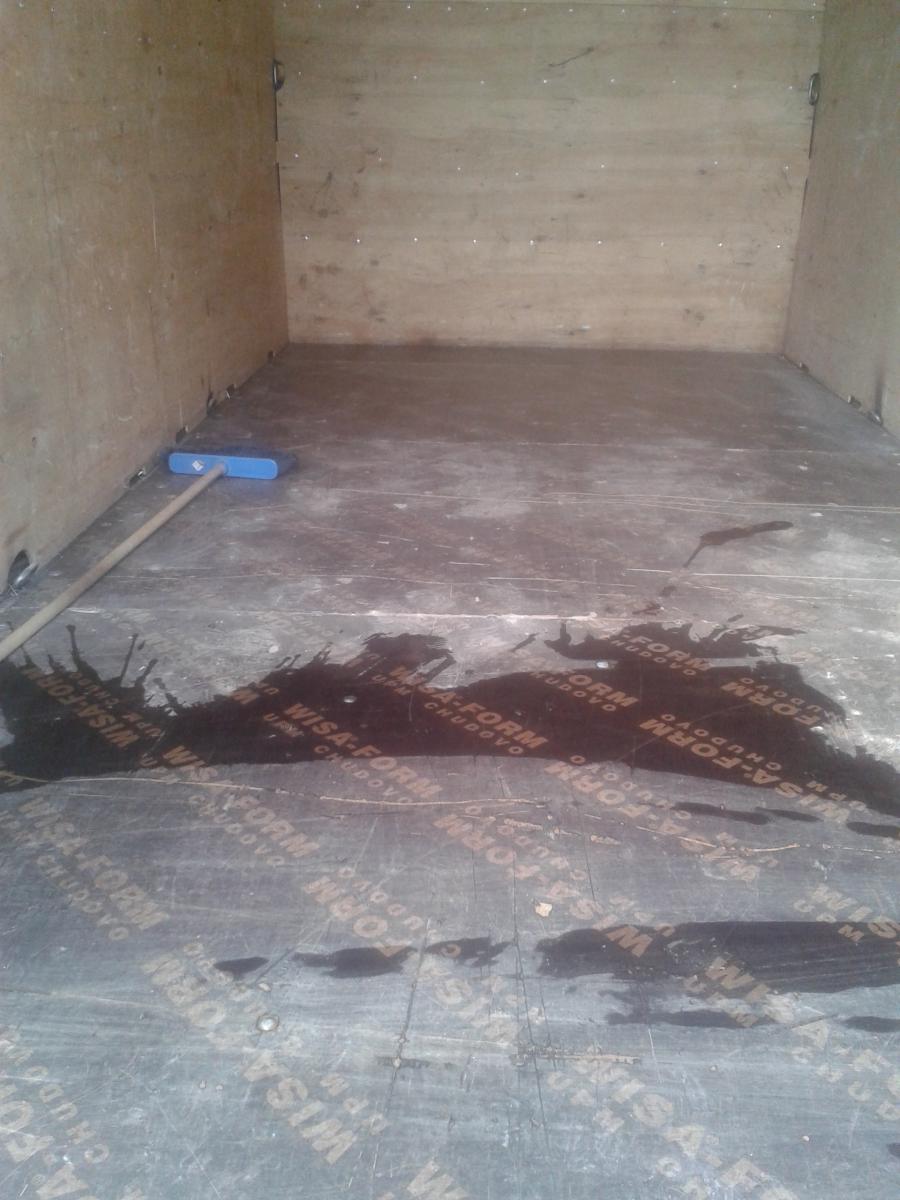

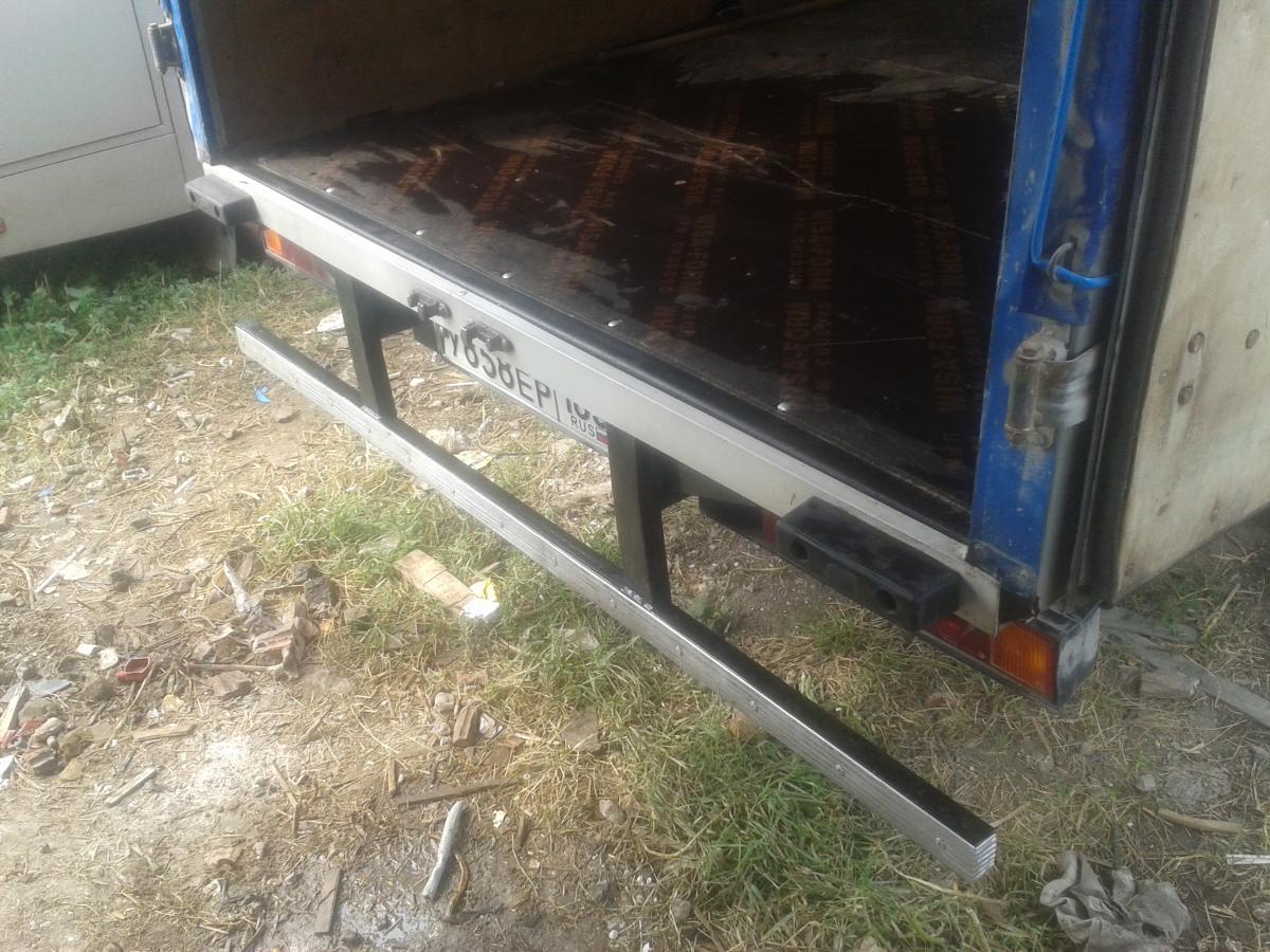

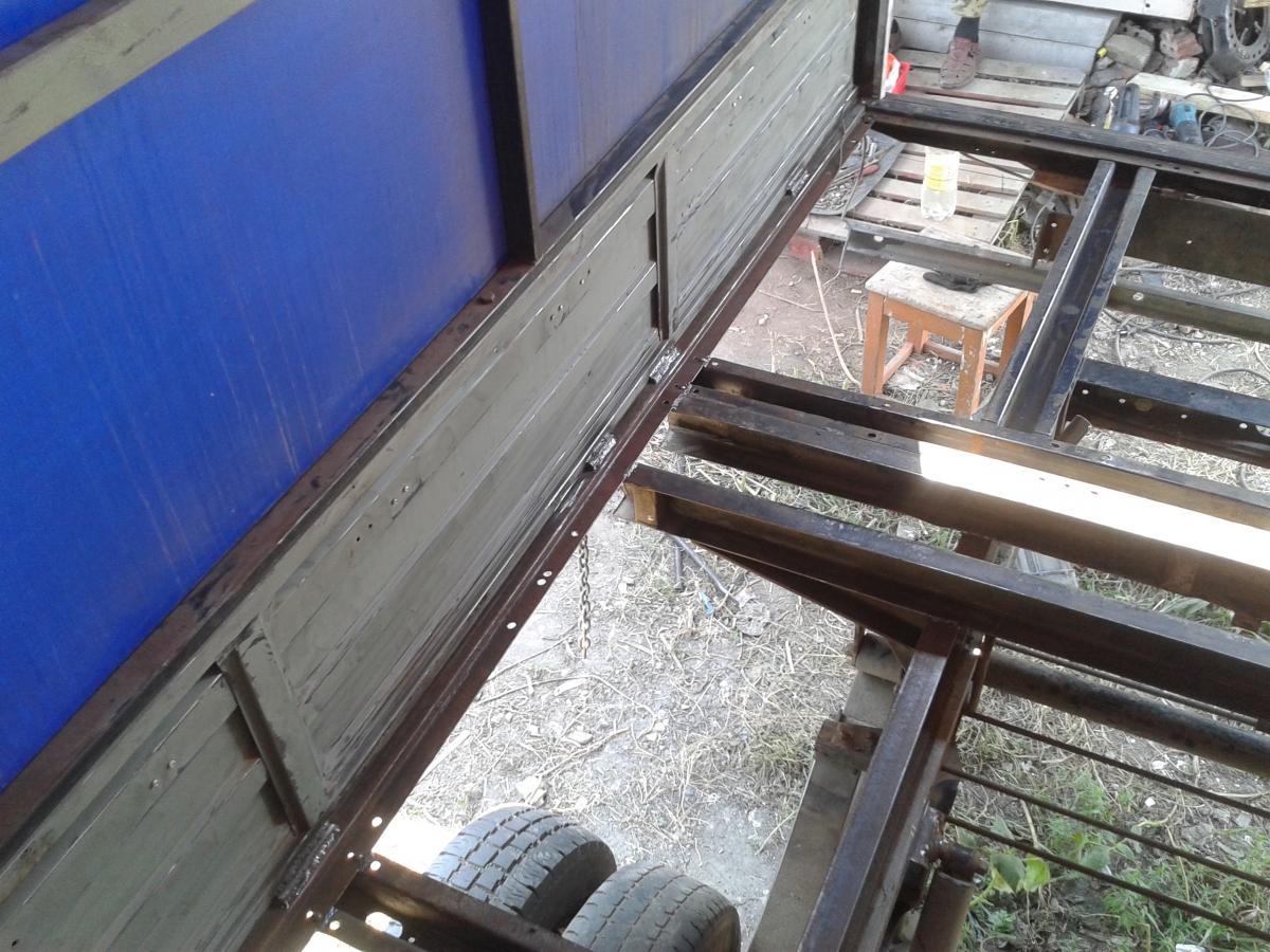

колобок 7 168 Опубликовано 7 июля, 2015 обещанные фотки кстати: на материалы ушло около 50 тыр Поделиться сообщением Ссылка на сообщение Поделиться на другие сайты
Gaz865 171 Опубликовано 7 июля, 2015 колобок Во истину зачёт! Двери вааще вечные.пол срочно застелить сменными листами фанеры. а лучше бакфанерой( она же финская) Поделиться сообщением Ссылка на сообщение Поделиться на другие сайты

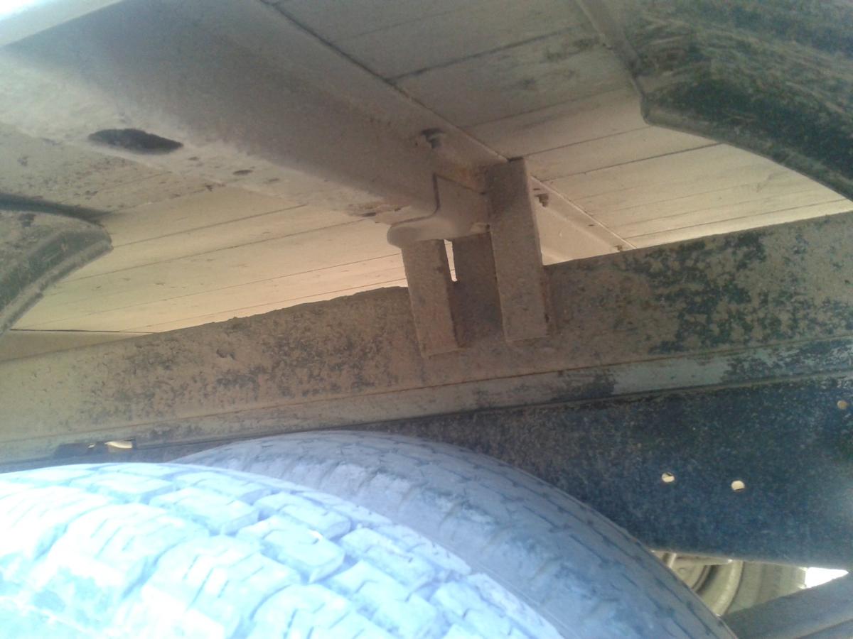

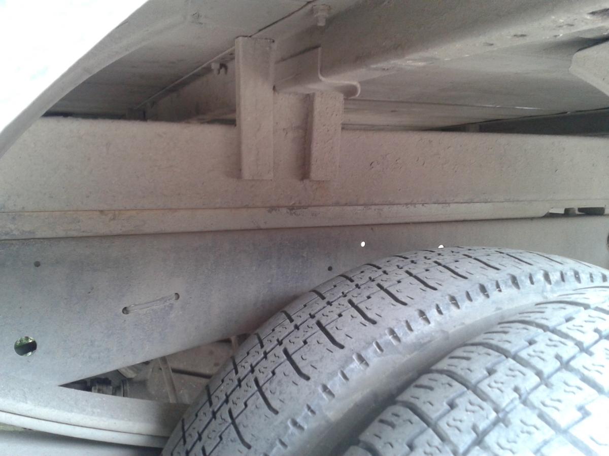

Буль-буль 69 Опубликовано 6 мая, 2016 Парни вопрос. Бывший хо-ин авто, подрамник (швеллер) прикрутил болтами к раме, на каждой стороне по четыре болта, помимо стремянок.Я переделываю кузов полностьюИ вот задумался, а стОит-ли ставить эти болты, не будит-ли рвать раму? Поделиться сообщением Ссылка на сообщение Поделиться на другие сайты
frol1958 72 Опубликовано 6 мая, 2016 (изменено) Парни вопрос. Бывший хо-ин авто, подрамник (швеллер) прикрутил болтами к раме, на каждой стороне по четыре болта, помимо стремянок.Я переделываю кузов полностьюИ вот задумался, а стОит-ли ставить эти болты, не будит-ли рвать раму? Между подрамником ( швеллером ) и рамой ставится деревянный брусок и одними стремянками притягивается подрамник к раме . Первый раз слышу, чтобы подрамник к раме прикручивался. Это что в раме дыры просверлены? Изменено 6 мая, 2016 пользователем frol1958 Поделиться сообщением Ссылка на сообщение Поделиться на другие сайты
Буль-буль 69 Опубликовано 6 мая, 2016 Ну да, причём дыр в верхней полке много, но закручено только на четыре болта.Брус деревянный был.Думаю может нарезать полосы из 5-ти мм. метала под болты сантиметров по 10, типа шайб? Поделиться сообщением Ссылка на сообщение Поделиться на другие сайты
vladimir79 309 Опубликовано 6 мая, 2016 Это что в раме дыры просверлены?Посмотри у тебя они тоже есть. Поделиться сообщением Ссылка на сообщение Поделиться на другие сайты
Slavyan 991 Опубликовано 6 мая, 2016 Ну да, причём дыр в верхней полке много, но закручено только на четыре болта.Брус деревянный был.Думаю может нарезать полосы из 5-ти мм. метала под болты сантиметров по 10, типа шайб? Я бы не ставил их на твоём месте. 4 а лучше 6 стремянок, ну и пластины можно поставить с боков (у меня 4 пластины стоят) Поделиться сообщением Ссылка на сообщение Поделиться на другие сайты
Буль-буль 69 Опубликовано 6 мая, 2016 Посмотри у тебя они тоже естьСкорее всего. Отверстия для крепления кузова.пластины можно поставить с боков ещё насверлить дыр? Нет. Поделиться сообщением Ссылка на сообщение Поделиться на другие сайты
vladimir79 309 Опубликовано 6 мая, 2016 пластины можно поставить с боков ещё насверлить дыр?Да и с боков их сверлить не надо, их и так хватает. Поделиться сообщением Ссылка на сообщение Поделиться на другие сайты

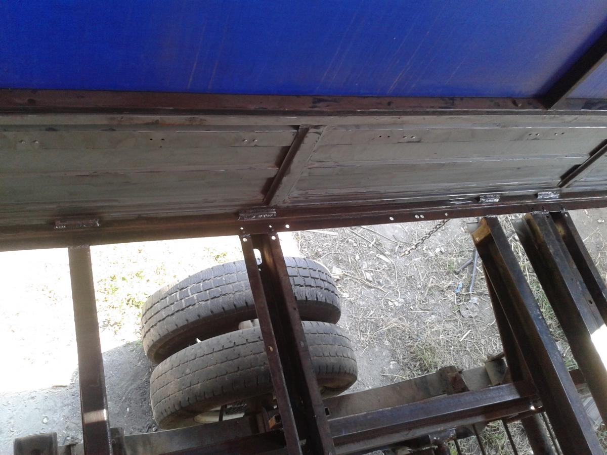

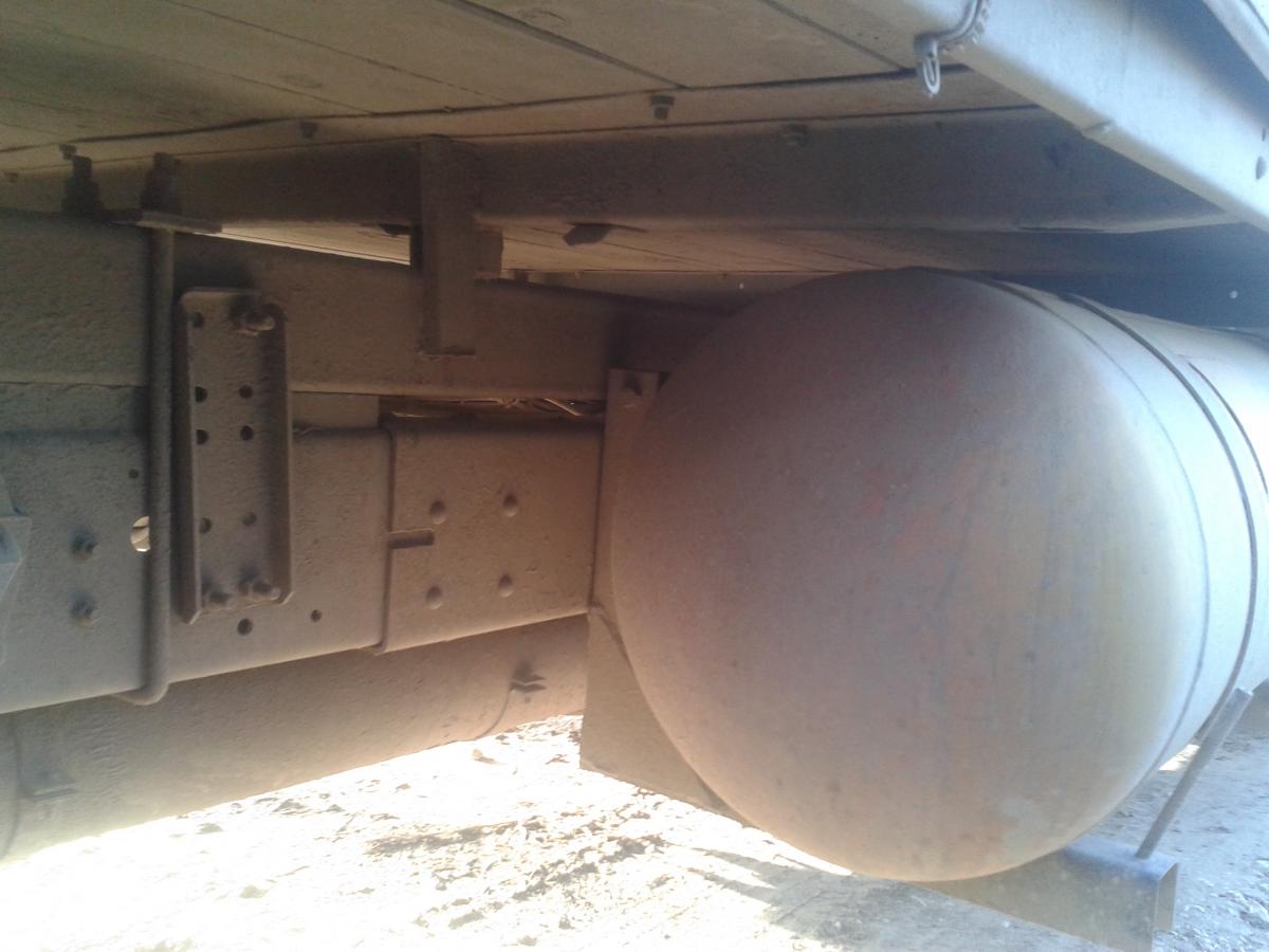

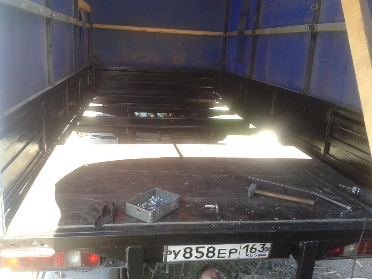

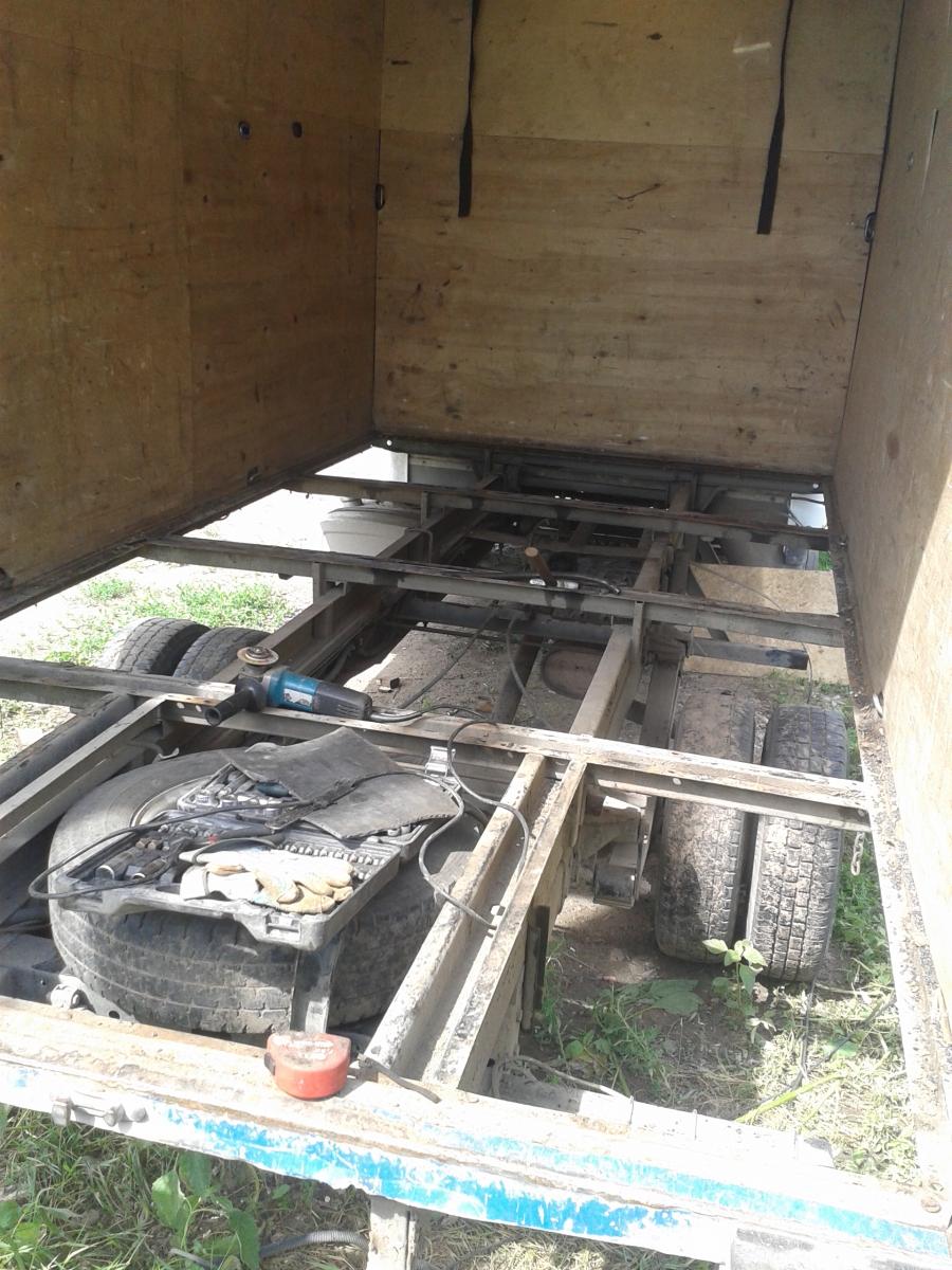

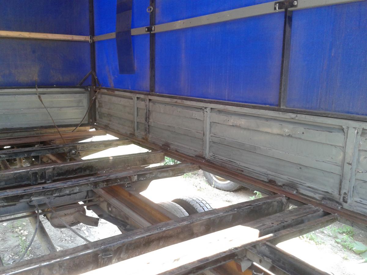

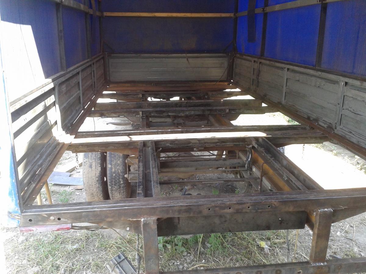

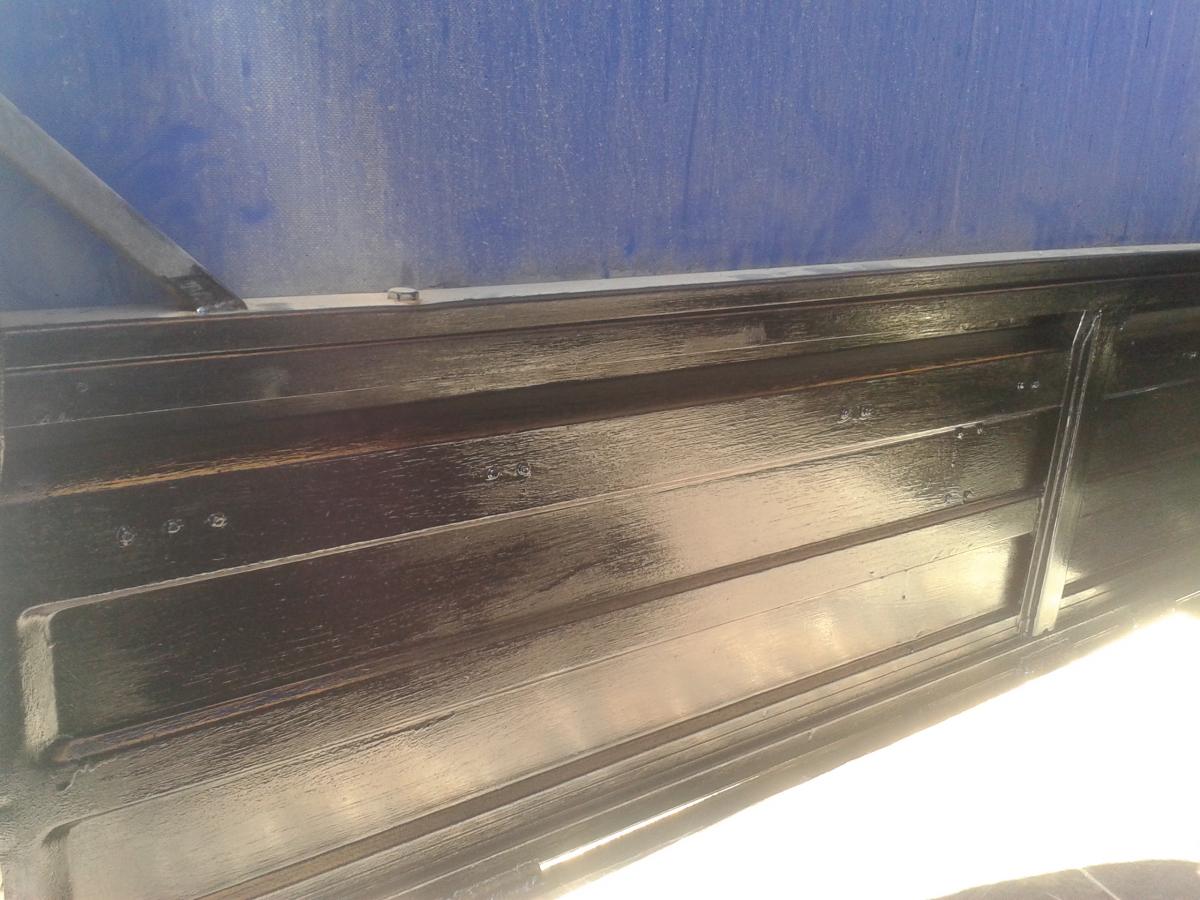

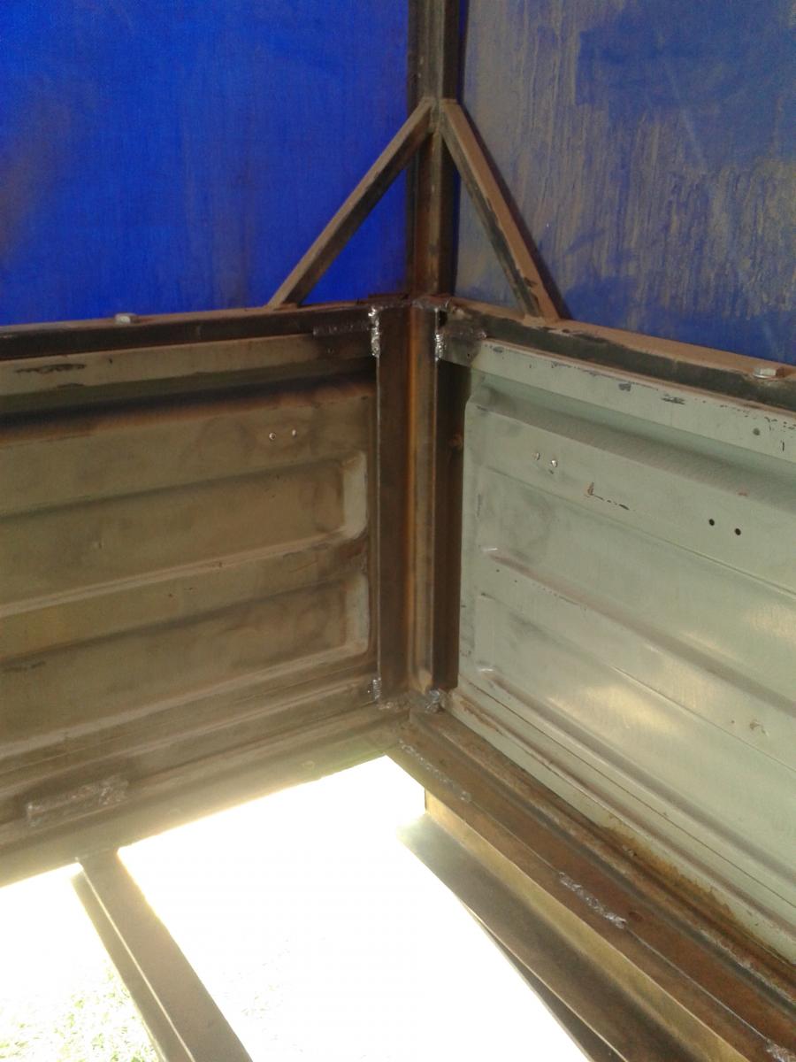

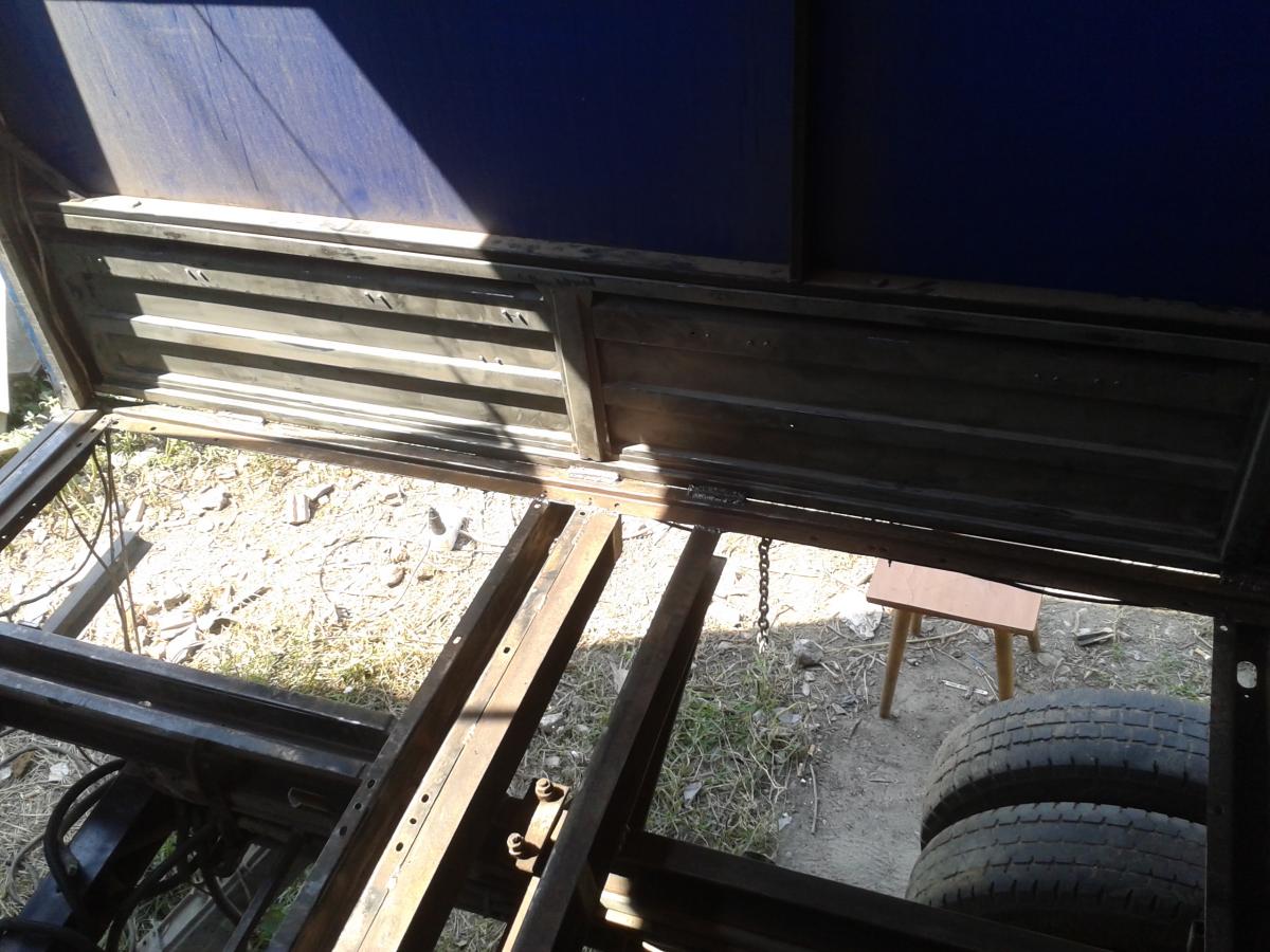

chebukin63 144 Опубликовано 19 сентября, 2016 Этим летом переделывал платформу, подрамник, луидоровская конструкция кузова отвратительна (это мягко сказано ещё) машине 5 лет и 120 тыс/км пробегу всего и это без перегрузов…В общем надоело разобрал всё и понеслось.Родные продольные швеллера гнутые пошли на дополнительные поперечины, вместо них горячекатаный швеллер 10-ый, расположение поперечных швеллеров под листы фанеры, косынки из того же 10-го швеллера, дополнительные стремянки теперь по 5 шт. на каждой стороне, доски с пола в утиль вместо них фанера транспортная 20-ка, крепил фанеру мебельными болтами шляпа потай ушло примерно 100 шт, борта тоже разварил так как не пользуюсь боковой погрузкой, всё зашкурил и покрасил кузбасслаком три слоя.P/s Может кому будет полезен данный опыт. Фото как было:Как стало: 2 Поделиться сообщением Ссылка на сообщение Поделиться на другие сайты
Edo 8 Опубликовано 17 января, 2017 Хорошая работа,только не понятно,зачем было еще поднимать. Не проще крепить поперечины к швеллеру,как делали многие в этой теме. Из плюсов, ниже погрузочная высота. Поделиться сообщением Ссылка на сообщение Поделиться на другие сайты
chebukin63 144 Опубликовано 21 января, 2017 Хорошая работа,только не понятно,зачем было еще поднимать. Не проще крепить поперечины к швеллеру,как делали многие в этой теме. Из плюсов, ниже погрузочная высота.А запаску куды? Там места тогда не будет. Поделиться сообщением Ссылка на сообщение Поделиться на другие сайты
