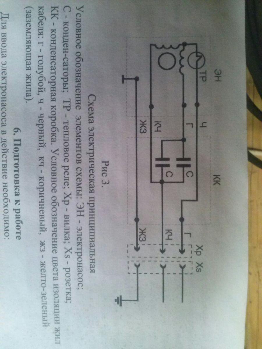

Alex030569 6 712 Опубликовано 1 октября, 2017 (изменено) Схема скважинного насоса.Можно ли с конденсаторной коробки КК объеденить два провода Ч и Г в один и соответственно в насос ввести уже с этого одного провода? Другими словами-КК находится в помещении,насос в скважине.Пока кабель заведен по земле.До скважины, под землей, проложен эл.кабель из трех жил.По схеме же идет 4 жилы.Как выйти из положения. Изменено 1 октября, 2017 пользователем Alex030569 Поделиться сообщением Ссылка на сообщение Поделиться на другие сайты
Татарин 7 487 Опубликовано 1 октября, 2017 И что, ты хочешь скрутить фазу с нолём? Будет пых,и вырубит автомат. :D 1 Поделиться сообщением Ссылка на сообщение Поделиться на другие сайты
колобок 7 166 Опубликовано 1 октября, 2017 Как выйти из положенияземлю отдельно кинуть Поделиться сообщением Ссылка на сообщение Поделиться на другие сайты
Симбир 917 Опубликовано 1 октября, 2017 И что, ты хочешь скрутить фазу с нолём? Будет пых,и вырубит автомат. :Dда не...тут главное заизолировать нормально...синей изолентой Поделиться сообщением Ссылка на сообщение Поделиться на другие сайты
Alex030569 6 712 Опубликовано 1 октября, 2017 И что, ты хочешь скрутить фазу с нолём? Будет пых,и вырубит автомат. :DЯ не силен в эл.схемах.Придется тогда использовать третью жилу ЖЗ под фазу, которая идет с КК на ЭН,на ТР.Пусть будет пока без заземления.Его у меня все равно нет пока. землю отдельно кинутьНе получится уже просунуть "землю"под землей. Поделиться сообщением Ссылка на сообщение Поделиться на другие сайты
Татарин 7 487 Опубликовано 1 октября, 2017 А что тебе мешает забить штырь заземления рядом со скважиной? 1 Поделиться сообщением Ссылка на сообщение Поделиться на другие сайты
колобок 7 166 Опубликовано 1 октября, 2017 Не получится уже просунуть "землю"под землей.да и не надо,штырь забитый рядом с колодцем решит эту проблему 1 Поделиться сообщением Ссылка на сообщение Поделиться на другие сайты
Alex030569 6 712 Опубликовано 1 октября, 2017 Пока единственное жилое помещение на участке это баня.В дальнейшем конечно все питание будет из дома и заземление то же будет рядом с домом.Просто сейчас заложил в траншею из бани до скважины и кабель(3 жилы)и трубы водоснабжения. Поделиться сообщением Ссылка на сообщение Поделиться на другие сайты
Татарин 7 487 Опубликовано 1 октября, 2017 Я просто в толк не возьму.Насос, где-то там, на глубине ,в воде.Ну пробьёт например на корпус,так он уже считай в земле находится.В скважину ведь ты не залезешь, что-бы тебя там шваркнуло.Или залезешь? :D Зачем ему земля? 1 Поделиться сообщением Ссылка на сообщение Поделиться на другие сайты
Alex030569 6 712 Опубликовано 1 октября, 2017 Я просто в толк не возьму.Насос, где-то там, на глубине ,в воде.Ну пробьёт например на корпус,так он уже считай в земле находится.В скважину ведь ты не залезешь, что-бы тебя там шваркнуло.Или залезешь? :D Зачем ему земля?В паспорте написано-заземление обязательно.Я хз. Поделиться сообщением Ссылка на сообщение Поделиться на другие сайты

шурик 60 492 Опубликовано 1 октября, 2017 (изменено) Капец Вы жгёте! :DЛяктричество пойдёт по пути наименьшего сопротивления, тобиш в воду колодца и далее в грунт, насос сам по себе получается уже заземлён. Если и имеет смысл что то заземлить исключительно для перестраховки, так это какой не будь стальной или латунный элемент арматуры водопровода, типа кран на вводе и т\п. Изменено 1 октября, 2017 пользователем шурик 60 Поделиться сообщением Ссылка на сообщение Поделиться на другие сайты
rusgg 4 002 Опубликовано 2 октября, 2017 Просто если насос без заземления , то доставать его нужно аккуратно, предварительно отключив от сети.Когда насос в колодце ему земля не нужна А так насосу нужно три провода, он как бы двух фазный Поделиться сообщением Ссылка на сообщение Поделиться на другие сайты

Татарин 7 487 Опубликовано 2 октября, 2017 Так здесь выходит на насосе две обмотки.Одна пусковая .другая рабочая.На вибрационнике насосе.Который всё лето в колодце живёт ,тоже нет заземления.Правда знаю случай, когда от него убило человека.Полез в пруд чего-то поправить,а насос пробитый на корпус работал в это время.Своим пацанам сказал,на пруд купаться пойдёте если такой насос работает ,даже не думайте лезть в пруд и ребятню прямо шкварник оттаскивайте.От беды подальше. Поделиться сообщением Ссылка на сообщение Поделиться на другие сайты
Alex030569 6 712 Опубликовано 2 октября, 2017 Капец Вы жгёте! :DЛяктричество пойдёт по пути наименьшего сопротивления, тобиш в воду колодца и далее в грунт, насос сам по себе получается уже заземлён. Если и имеет смысл что то заземлить исключительно для перестраховки, так это какой не будь стальной или латунный элемент арматуры водопровода, типа кран на вводе и т\п.Везде пишут,что ток пойдет не по пути наименьшего сопротивления,а по закону Ома.Просто если насос без заземления , то доставать его нужно аккуратно, предварительно отключив от сети.Когда насос в колодце ему земля не нужнаА так насосу нужно три провода, он как бы двух фазныйПоставил УЗО,думаю лишним не будет и когда понадобится,оно сработает. Поделиться сообщением Ссылка на сообщение Поделиться на другие сайты
