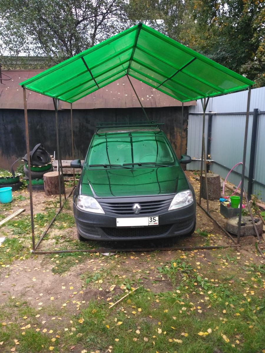

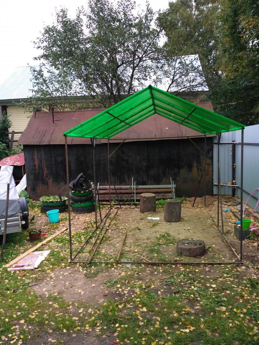

Дмитрий 1 343 Опубликовано 13 сентября, 2017 Сварил небольшой навес для зимовки автомобиля брата так как он зимой не ездит и машина всю зиму стоит во дворе, а летом можно использовать как беседку. Варил из профиля 25х25 но получилось что он вихляется как глиста, стяжки вдоль наварил стало по жестче, а вот в бока так и вихляется и стяжек ведь не наваришь т.к машине нужно заезжать, сзади одну приварил стало немного по прочней. Может кто посоветует как придать жесткости в этом случае? Поделиться сообщением Ссылка на сообщение Поделиться на другие сайты

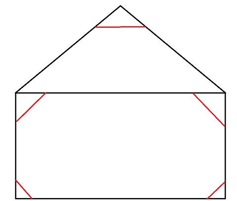

Симбир 917 Опубликовано 13 сентября, 2017 (изменено) Дмитрий, Про поперечины между стропил правильно пишут, не жёсткая конструкция получилась, сделай хотяб спереди и сзади.Задняя укосина просто абзац :D от неё толку нет. Обвяжи хоть так...нижний этаж норм,верхний нужны усилители от середины катетов к середине гипотенузы-получится нормальная ферма Изменено 13 сентября, 2017 пользователем Симбир Поделиться сообщением Ссылка на сообщение Поделиться на другие сайты

Дмитрий 1 343 Опубликовано 14 сентября, 2017 Приварил сзади поперечину и скосы вроде по жестче стало там, но перед вихляется, а варить там что то поперечину не хочется, весь вид портить будет (( Уже жалеть начал, что взялся сам делать, думал с экономлю, но по плану было 6 штук профилей, а в реальности уже куплено 10шт по 450р +карбонат 2600р итого 7тр и все вихляется не надежно (( можно было каркас под теплицу купить и на половину закрыть карбонатом было бы прочней и приличней и по цене не на много дороже всего, ладно хоть плюс это опыт сварки, сейчас уже более менее швы начинают получатся. Хотел ещё качели сварить ребенку из профиля 50х50 теперь уже думаю стоит ли оно того (( проще наверно купить будет Поделиться сообщением Ссылка на сообщение Поделиться на другие сайты

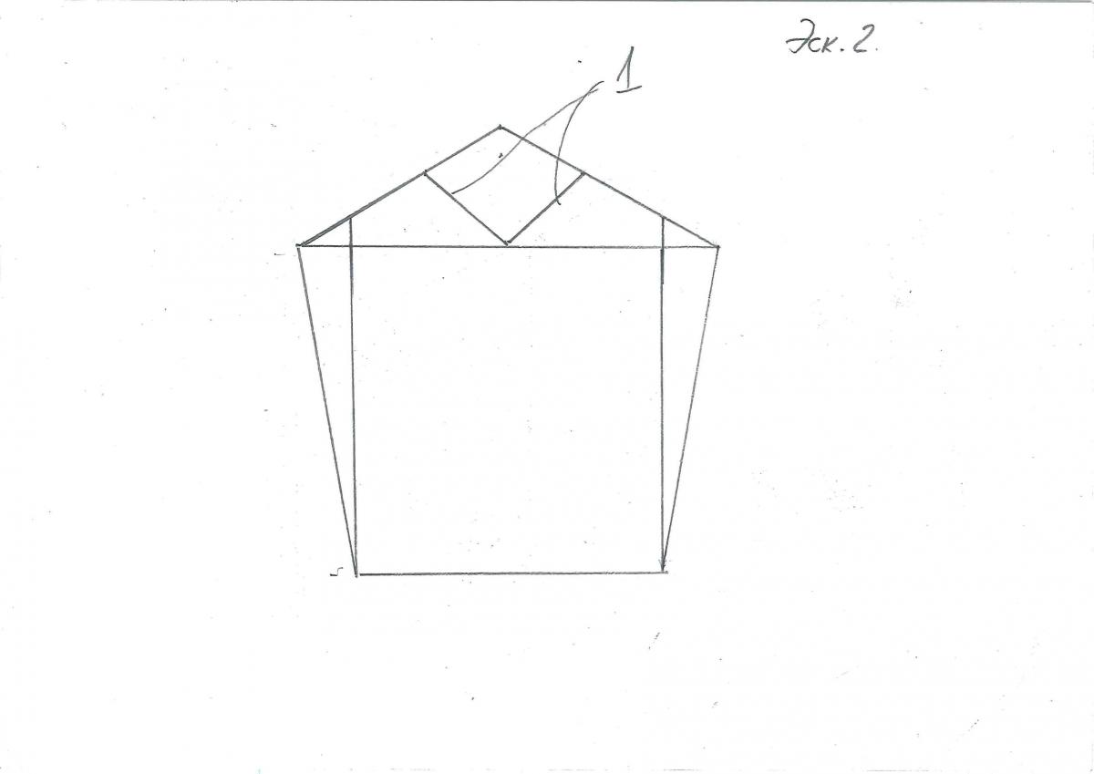

ZAN57 3 766 Опубликовано 15 сентября, 2017 (изменено) 1.Простейший способ, как сейчас спасти ситуацию, с созданием поперечной жесткости- развязать диагональными связями используя забор.2. Поперечина (затяжка) по верху стоек обязательна, таким образом это превратится в затяжку по нижним поясам ферм и в треугольник. То- есть хотя бы крыша превратится в фермы (жесткие треугольники), иначе не только вся конструкция может лечь набок от бокового ветра или ассиметричного снега, но и может разъехаться верхний угол (его просто разогнет моментом от веса снега) между наклонными стропилами, и навес с вертикальными стойками превратится в навес с наклонными наружу стойками, а может и вообще прогнуть крышу внутрь, видел не раз. После введения затяжки узловой момент в вернем сочленении исчезает (если только не начнут прогибаться сами профили). А местная маленькая затяжка в верхем узле (которую рисует Шурик 60) и призвана спасти верхний узел от разъезжания апри прогибе профелей, даже при наличии затяжки по низу крыши.3. Если к забору разваривать проблемно, а внутренние связи невозможны, и локально- угловые внутренние усиления- короткие связи (как рисует Шурик-60) будут мешать, то то- же самое делается усилениями наружу, смысл жесткого угла на восприятие момента останется тем- же. Ещё эффективнее поставить наружные диагональные связи, хотя бы в полуметре от существующих стоек. превращать их в полноценные фермочки, как пишут, правильно, но не обязательно, достаточно треугольника, с диагональю от верха стойки к анкеру внизу. Посередине диагональ лучше связать со стойкой поперечиной, по причине гибкости диагонали и возможному уходу из плоскости, когда по направлению ветра будет работать на сжатие.4. Вообщето целесообразно было верхний треугольник крыши делать шире чем стойки, чтобы:а. появился карниз для воды, не льющий на машину.б. Он бы и явился основой узлового усиления. Изменено 15 сентября, 2017 пользователем ZAN57 1 Поделиться сообщением Ссылка на сообщение Поделиться на другие сайты

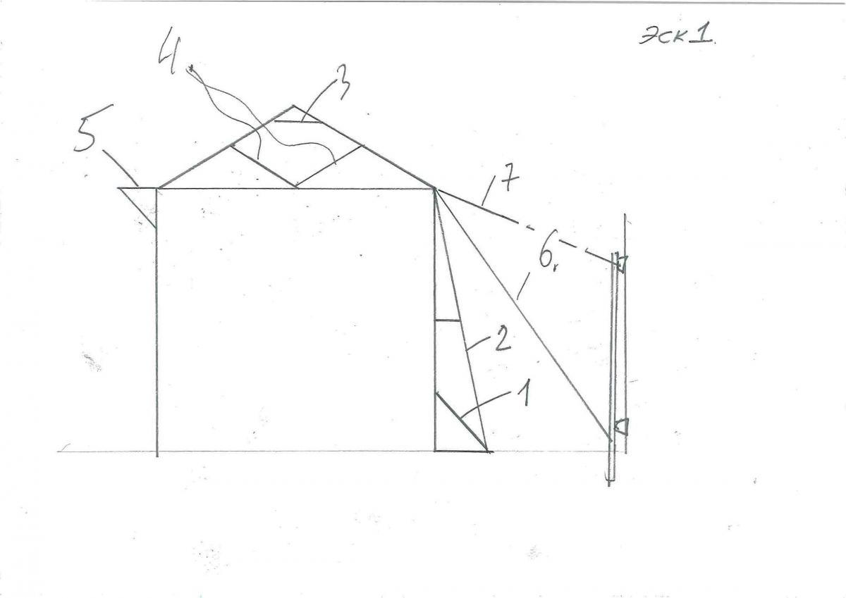

ZAN57 3 766 Опубликовано 15 сентября, 2017 (изменено) На эскизе 1 разные варианты усиления. Варианты 1 и 5- то что Шурик 60, но наружу, что бы не мешалось внутри. Вариант 3 не обязателен, если есть раскосы варианта 4 (зрительно стропила крыши выглядят очень хило для нагрузки от снега, поэтому 4 точно не повредит. Вместо 1 лучше сделать 2 (по габаритам не дальше, а свяжет жестко), с перемычкой между диагональю и стойкой посередине. Можно связать с забором - вариант 6. Если мешает детям, то хотя бы 7.Но я бы конечно изначально сделал по другому- эскиз 2. Вытащил бы карнизы за стойки, чтобы вода не лила на машину, тем более при даже малом боковом ветре и солнце не попадало внутрь. Эти карнизы бы и явились основой для создания жесткости. При этом габарит понизу, где ходят люди, фактически не увеличивается. Это называется наружная обвязка каркаса на устойчивость. Изменено 15 сентября, 2017 пользователем ZAN57 1 Поделиться сообщением Ссылка на сообщение Поделиться на другие сайты
