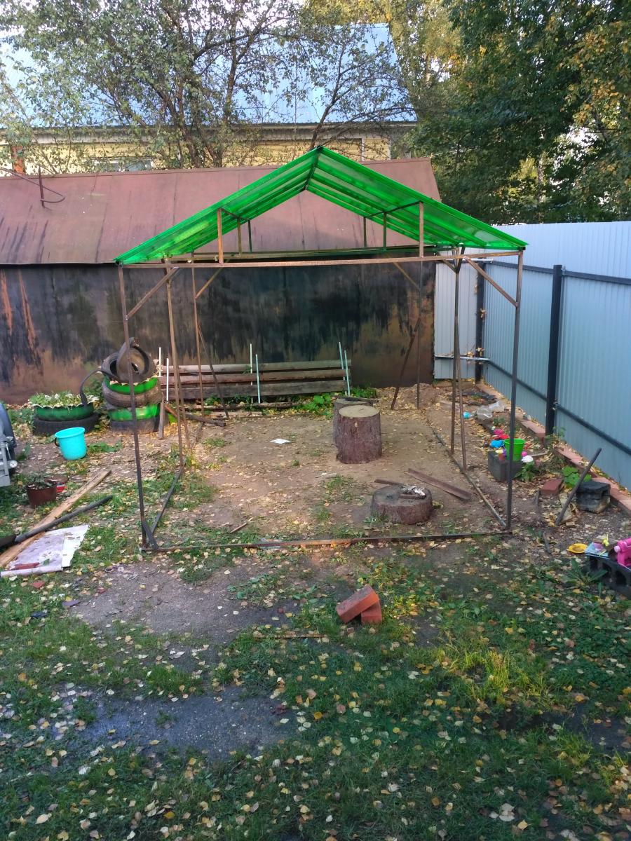

Дмитрий 1 324 Опубликовано 16 сентября, 2017 Допилил вот так вроде стала по жёстче, но уже выглядит как гараж (( Поделиться сообщением Ссылка на сообщение Поделиться на другие сайты
Татарин 7 861 Опубликовано 16 сентября, 2017 Допилил вот так вроде стала по жёстче, но уже выглядит как гараж ((IMG_20170916_1739061.jpgДима ,это поправимо.Подвесь в углы фонарики,подцепи на стены сетку пластиковую и засади по кругу диким виноградом ,хмелем.Вобщем чем нибудь вьющимся.Осенью всё осыплется,и будет продувать,а летом будет приятная тень.Правда могут комары проклятущие доставать.Но их спиралями от Раптора выкурить можно. 1 Поделиться сообщением Ссылка на сообщение Поделиться на другие сайты
PanDiman 2 168 Опубликовано 16 сентября, 2017 Скоро советами он из навеса себе дом построит ))) 1 Поделиться сообщением Ссылка на сообщение Поделиться на другие сайты
игнат 1 303 Опубликовано 16 сентября, 2017 Если не закрыть бока в этом навесе,тем же поликарбанатом,то ни какой защитной функции от дождя и снега он нести не будет, при наличии ветра. Вот веранда 5 на 3 метра,представьте её без стен,только навес(так было изначально),так вот при дожде и ветре,заливало практически всю,поэтому пришлось всё заделать и застеклить. В качестве беседки, при дожде и ветре крыша мало ,чем поможет.(всё из собственной практики). Поделиться сообщением Ссылка на сообщение Поделиться на другие сайты
Brovkin 899 Опубликовано 16 сентября, 2017 За одну ночную метель может выпасть 50 кг на квадрат. Это 40см примерно, минимум пол зимы надо, а не ночь. Фантазёр. :) Поделиться сообщением Ссылка на сообщение Поделиться на другие сайты

sergei032 39 Опубликовано 17 сентября, 2017 Приветствую всех ! По поводу навеса, у меня их на участке 3 , все делал сам. Трубы, те что в землю 80×80 , дальше обвязка 50×50, ну , а остальное25×25. Лексан 10мм. Уклон по скату минимальный, так что снегу порой под метр лежит. Но все в порядке, держит! Парни! Я думаю, на себе экономить не стоит! Бог с ней с машиной... а если человека придавит! Мой совет, переделай! Пока погода позволяет! Ну, да , рубля 3 придется добавить, за то потом желеть не будеш! Поделиться сообщением Ссылка на сообщение Поделиться на другие сайты

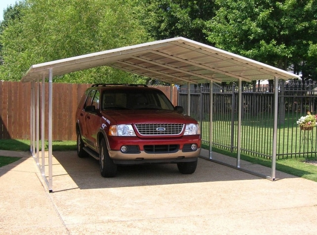

Дмитрий 1 324 Опубликовано 17 сентября, 2017 По поводу навеса, у меня их на участке 3 , все делал сам. Трубы, те что в землю 80×80Мне нужно было, что бы он был мобильный, то есть его можно было перетащить в другое место, а так да со столбами в землю намного проще. В обще делал примерно по этой фотке Ну, а вышло ((( Поделиться сообщением Ссылка на сообщение Поделиться на другие сайты
Crady 8 677 Опубликовано 17 сентября, 2017 В обще делал примерно по этой фоткемдя.судя по модельке машины,и по соотношению квадрата к размерам машины.если бы ты из 50 мм квадратной трубы то же сварил,то не шатало бы.правда с переносить уже проблема возникает :D Поделиться сообщением Ссылка на сообщение Поделиться на другие сайты
игнат 1 303 Опубликовано 17 сентября, 2017 Мне нужно было, что бы он был мобильный, то есть его можно было перетащить в другое место, а так да со столбами в землю намного проще. В обще делал примерно по этой фотке1_20111220_1639967331.jpg Ну, а вышло (((Осень зима ,с дождями ,метелями покажут, вот тогда сделаете все выводы для себя(от сюда будут доработки). Поделиться сообщением Ссылка на сообщение Поделиться на другие сайты
