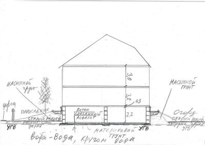

ZAN57 3 533 Опубликовано 20 марта, 2019 Вот примерная схема, как посадить дом с подвалом на воду. УГВ в среднем стоял 0,5м от ДПГ. Без подвала строить, это даже не обсуждалось среди родни. Единственный спор возникал- гараж делать под домом или нет. Если бы в подвале, то он однозначно без ямы. не катит. Кроме того, уже за 2 года до обмена квартиры на дом с участком у меня был РАФ (с 93г), и это наводило на мысль, что ворота должны быть под любую машину, вплоть до 3м. Даже просто УАЗ, Буханка- более 2м. У меня тогда многие друзья мучались с гаражами, приобретя УАЗы и джипы- и перекрытие поднимали, и въезд в гараж делали с опущенной колеёй... маразм. А вдруг грузовичок возьму на время стройки? Грузовичок не грузовичок, но буханку взял, в помощь РАФу... Если внутри гараж 3м и ворота 3м, то это всяко от УГВ + 0,3 - 0,4м, да перекрытие 0,3м. Если посадить подошву фундамента не копая котлован, а просто срезав растительный грунт, а потом обваловав дом насыпным грунтом, то в случае гаража в подвале, надо делать фундамент минимум высотой 3,2м, или подушка + 5 рядов блоков. А строить начинал в 95/96г... денег нет... Хотя на 3,5 ряда ВБС достались почти даром, часть выбраковка с ЖБИ, часть с разобранного брошенного строительства. Кроме того, дом торчал бы полом первого этажа 3м над старым рельефом... Конечно обваловывать уже тогда было решено, иначе не выкрутиться с УГВ, утеплением, подвалом. Но лишний метр обваловывать, это лишние 100-150 м3 грунта... Ну и самое главное- гараж без ямы. Да нафиг, это значит зимой ничего не сделать. А теперь у меня и гараж аналогично схеме , просто не нарисовал, у него пол пониже пола 1го этажа, так въезд комфортней, да и высота гаража внутренняя 3,5м в среднем, и яма под гаражом (по сути сплошной подвал под гаражом) высотой 1,8м.На схеме видно, что УГВ практически на одном уровне с твердым грунтов- гравелистый с песком, чуть ниже скала. Поэтому просто снял растительный грунт под пятном застройки, посадил подушки шириной 60см на твердый грунт, на них 4 ряда блоков. Между подушкой и блоками хорошая гидроизоляция. На твердый грунт накатал 8см срезанного асфальта, что кучами лежал по всему городу, замешав его со своей любимой уже 40 лет мастикой- битум сваренный с маслоотработкой. Асфальт размяк от масла, засопливел, стал удобоукладываемым, подвергался уплотнению. Практически водонепроницаем. А сверху 8см бетона. Ничего не мокнет. Снаружи обваловал привозным грунтом... ну как привозным, просто облегчил соседям, что бурно строились на этом "Беверли Хилз" на АМЗ- все олигархи и массоны туда ринулись, расчухали- курортная зона, побережье питьевого вдхр, городской бор и парк, пионерлагеря и профилактории, знаменитый карьер Изумруд. Как то я успел... потом цены относительно других районов взлетели в 2-3 раза. Камазики не знали куда вывозить грунт от строящихся домов- я им помог. штук 25 ушло на обваловку. Еще 12 в проулок рядом, поднял его из болота. Теперь у меня дом красуется примерно на 1,5- 1,8м выше огорода и улицы. Палисадник с подъемом идет от дороги к дому. Конечно на схеме я сжал, всё не так круто, более полого. В огород з спуска- один плавный для машин, от ворот гаража, и тележек, один со ступеньками, лестница из гранита, другой ступеньки прямо с крыльца. Въезд в гараж и стоянки на 3 машины перед ним из проулка, с общим повышением до порога на 1,2м, на 12м это не много. Такое решение оправдало себя на 121%. Соседи, что посадили дом почти на рельеф, теперь в опе- дорога поднялась за 23 года на 60см, все дома вокруг от 1 до 2м задрали пол от старого рельефа, кто всего на метр, у того теперь пол чуть выше дороги... В подвале не холодно, стены не промерзают. В одном углу даже утепление цоколя сделал худым, и регулируемую вентиляцию, тк там отгородил овощную яму. Поделиться сообщением Ссылка на сообщение Поделиться на другие сайты
БРОДЯГА74 5 704 Опубликовано 20 марта, 2019 (изменено) ZAN57, Поднял на фундаменте, и обсыпали грунтом? Если по простому, но это далеко не подвал. Изменено 20 марта, 2019 пользователем БРОДЯГА74 1 Поделиться сообщением Ссылка на сообщение Поделиться на другие сайты
Brovkin 899 Опубликовано 20 марта, 2019 дорога поднялась за 23 года на 60см, Наблюдаю подобное и в нашем посёлке, по идее можно бы время от времени срезать дорогу, однако строятся все по разному. Лет через 100 это будет выглядеть совсем комично. это далеко не подвал. Грунтом засыпал = под землёй. :) Поделиться сообщением Ссылка на сообщение Поделиться на другие сайты
ZAN57 3 533 Опубликовано 20 марта, 2019 (изменено) И чем же это не подвал? Чз пару лет никому и в голову не приходило при взгляде на дом, что раньше тут было на 1,5м ниже всё- заросло травкой, цветами, ёлочки появились. Все одобрительно лишь кивали- хорошее место купил для дома- на холме. Поверьте как ГИПу и строителю- что вкопать дом на 2м, что поднять и обваловать на 2м равносильно, но выигрыш ещё и в УГВ, а так же в сетях (особенно канальи), дорожках, ландшафтном дизайне. У меня появилась возможность сделать красивую лестницу вниз, к саду, 2х каскадный водопадик, полисадник с уклоном к дороге, с морем цветов и ёлками всегда смотрится выигрышнее, чем горизонтальный, тротуар от дороги вдоль дома к веранде то- же с подъемом, красиво в перспективе. И талые воды, ливневые легко уходят от дома. А что отрицательного?Вообще это принятый прием в архитектуре и градостроительстве. Очень часто сооружения обваловывают, это дает экономию и выигрышный рельеф. А для некоторых сооружений, как раз подземных, иногда это единственный выход- например бомбоубежища, резервуары воды, цокольные этажи...Для перспективного развития городов так часто делают с точки зрения планировки рельефа (что я и сделал), тк иногда садят микрорайон, а вопросы переломов рельефа по дорогам для водоотвода не решены, непонятно на каких отметках будут потом решены сети, дороги и т.д. И вообще, на сколько поднимется техногенно рельеф за 20-50 лет...И преступлением является садить микрорайоны без запаса по высоте на техноген и развитие, что у нас и сделали на Северо- западе, в районе тополиной аллеи- последующие микрорайоны поднялись выше первых, по сути утопив их, и ливневки некуда выводить- кругом выше отметки. не потечёт. УВЫ! Изменено 20 марта, 2019 пользователем ZAN57 Поделиться сообщением Ссылка на сообщение Поделиться на другие сайты
БРОДЯГА74 5 704 Опубликовано 20 марта, 2019 ZAN57, Считал как-то сколько надо грунта завезти , чтобы поднять на пол метра участок. Ценник получается нехилые, подвал того не стоит. И вообще закончим эти споры, работы выше отметки "0" дешевле в два раза чем ниже...думаю это тебе известно. Поделиться сообщением Ссылка на сообщение Поделиться на другие сайты
ZAN57 3 533 Опубликовано 21 марта, 2019 (изменено) 1."Считал как-то сколько надо грунта завезти , чтобы поднять на пол метра участок. Ценник получается нехилые, подвал того не стоит." "работы выше отметки "0" дешевле в два раза чем ниже...думаю это тебе известно."- Это не есть так.2. Зачем поднимать весь участок?3. Грунта лишнего навалом, с ним мучаются в городах, не зная куда вывести, ещё и бешеные деньги платят за талоны на полигоны, либо вываливают где- то незаконно... не выходя за границы поселка АМЗ всегда вижу в сезон вывозку грунта, достаточно рукой показать куда везти... Еще ковыряюсь, выбирая какой грунт и с какого горизонта. Аналогично у ворот почти любой стройплощадки.4. Закончить можно, думаю позже сам поймешь, что лишить себя возможности спуститься в тапочках в подвал с другом, чтобы налить разного винца из разных партий, похвалиться консервацией... это не есть гуд. Но этот вопрос касается многих, мы не только с тобой обсуждаем. Будут вопросы по хитростям, как выкрутиться из той или иной не стандартной ситуации- обращайтесь. Изменено 21 марта, 2019 пользователем ZAN57 Поделиться сообщением Ссылка на сообщение Поделиться на другие сайты
