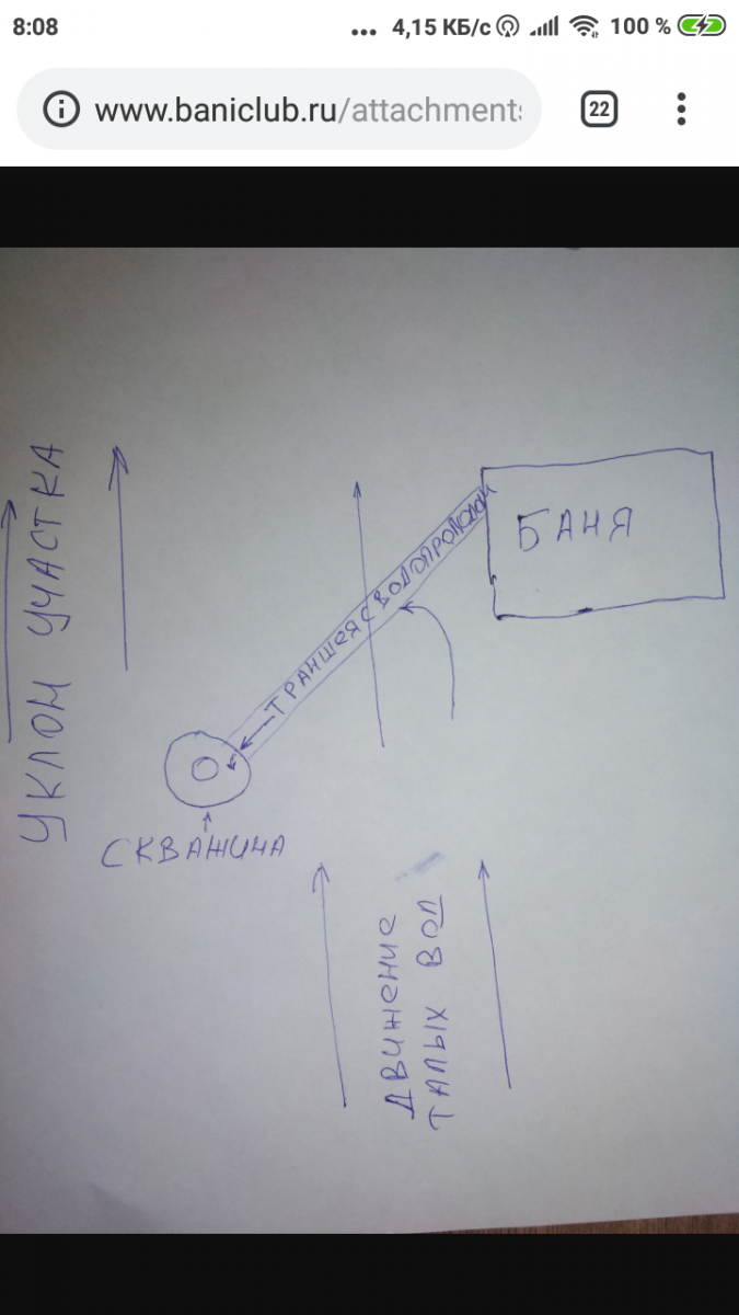

Alex030569 6 531 Опубликовано 7 апреля, 2019 Топит "кессон"-колодец под скважину.Три года назад копал от него траншею 12 метров,для прокладки водопровода в баню.После обратной засыпки в первый год был холмик по всей траншее и весной талые воды из за этого холмика стояли как в запруде.Естественно земля в засыпанной траншее ещё не осела и вода нашла лазейки и затопила колодец.В том году решил,что земля уже осела полностью и я срезал этот холмик.Но видать ходы водяные остались-вода и в эту весну затопила колодец.Как выйти из положения? Поделиться сообщением Ссылка на сообщение Поделиться на другие сайты
valemat 1 603 Опубликовано 7 апреля, 2019 и это,на сколько сваи должны в ростверк входить?(т.е. сначала заливаются сваи,потом собирается опалубка и заливается ростверк) Всё за один раз лучше. Поделиться сообщением Ссылка на сообщение Поделиться на другие сайты
ZAN57 3 442 Опубликовано 8 апреля, 2019 А зачем вообще нужен кессон над скважиной? Разве нельзя поднять выше оголовок скважины, вообще без кессона, сделать малозаглубленную трассу (или вообще над землей на 3-4м высоты), а сам водопровод сухотрубом? С разуклонкой в одну или 2 ве стороны. По- моему с год назад писал, как сосед мучался с водопроводом 10м от колодца до дома... И подогрев вставлял (большей глупости редко встретишь), даже компрессор подключал- после каждого наполнения резервуара в подвале продувал водопровод... Бесполезно, все равно замерзало. Я ему посоветовал глупость. на первый взгляд- вытащить водопровод наоборот на ветер и мороз, повыше, чтобы хорошо обдувало ветром.. :). И уклон в обе стороны от середины (в оду сторону не получалось, перепад большой), обязательно свободный спуск в оба конца, возможно придется обратный клапан вставлять в середину... Он "сделал" (руки бы оборвать), понятно сразу замерзло. Пошли смотреть- а он от середины, задранной вверх, понаделал по пути к концам местных мешков, больше по высоте чем сечение шланга. и оба конца без спускников. Пояснил на пальцах, почему замерзает вода. Покупать какую- нибудь трубу пожестче (например садовую ПНД, металлопластик, ПП), чтобы не образовывалось мешков, он отказался... Ну ладно, в его хозяйстве нашлись обычные жерди и горбыль. Привязали в точках крепления, на столбах, на крыше чтобы провисаний не было (жерди выполняли роль по сути кабель- каналов для прямоты линии). Над насосом прокололи маленькую дырочку, конец шланга в подвале подняли на пару см выше уреза воды. Думал придется ставить в верхней точке обратный клапан (как над насосами ставят, у меня стоит), но обошлось... как говорил кот Матроскин- "заработало..." Это делали временно, для эксперимента, но он не переделывает на постоянку уже лет 6... Поделиться сообщением Ссылка на сообщение Поделиться на другие сайты

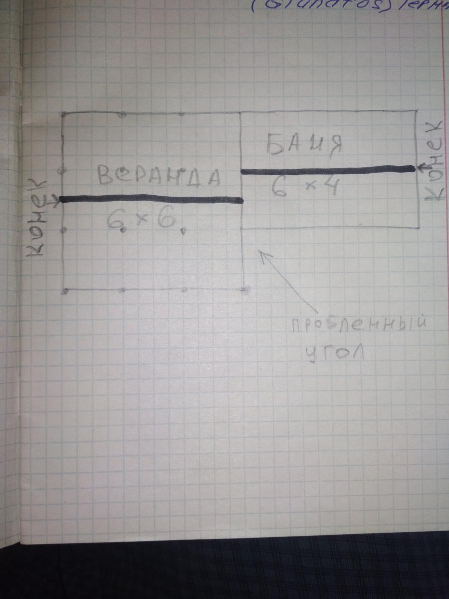

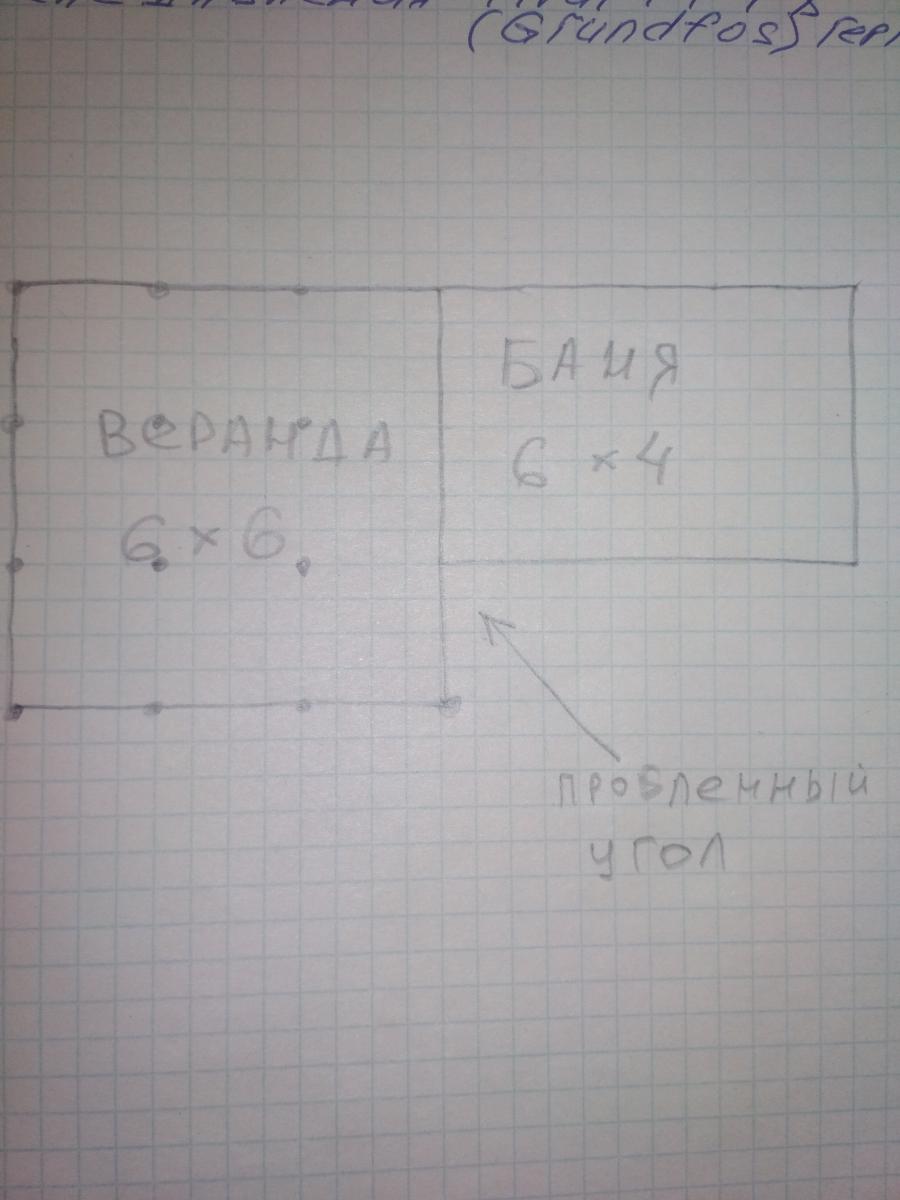

Alex030569 6 531 Опубликовано 8 апреля, 2019 ZAN57,нельзя.Потому как в траншее заложены трубы на отопление бани газом из дома и горячее водоснабжение то же заложено. Лучше подскажи,если сделаю веранду-каркасник таким способом,будет ли образовавшийся угол проблемным местом-снег будет собираться,летом ветер будет загонять туда весь мусор и т.д.И на каком фундаменте поставить веранду,если баня стоит на ленточном,мелкозаглубленный.УГВ примерно на 2,5 метров,суглинок,глубина промерзания 1,9. Поделиться сообщением Ссылка на сообщение Поделиться на другие сайты
ZAN57 3 442 Опубликовано 8 апреля, 2019 Веранда к бане? Или это вставка между домом и баней? Проблемный угол это что то новое... Бывают обычно проблемные переломы крыши по высоте- там действительно снежный мешок и т.д. А вертикальные углы домов и строений сплошь и рядом... Зато отстреливаться если что есть из-за откуда!. :)А вот с фундаментом- по идее сблокированные строения должны иметь либо единый, либо одинаковые по глубине и конструкции фундаменты. Иначе будет корежить относительно друг друга. Так что повторить похожий фундамент, либо ставить каркасник на малозаглубленные тумбочки из бетона с легким ростверком (на одном уровне с лентой по- низу). Каркаснику не очень страшны подвижки. Еще вариант- делают и разные фундаменты, скажем можно сделать полноценный фундамент под веранду, заглубленный ниже 2м, скажем БНС с ростверком, но в этом случае баню от веранды отделяют деформационным швом. Его герметизируют чем- то упругим, эластичным... Либо стену примыкания делают у каждого строения свою, они будут гулять относительно друг друга, в этом случае герметизировать проще- вокруг двери из строения в строение. Поделиться сообщением Ссылка на сообщение Поделиться на другие сайты

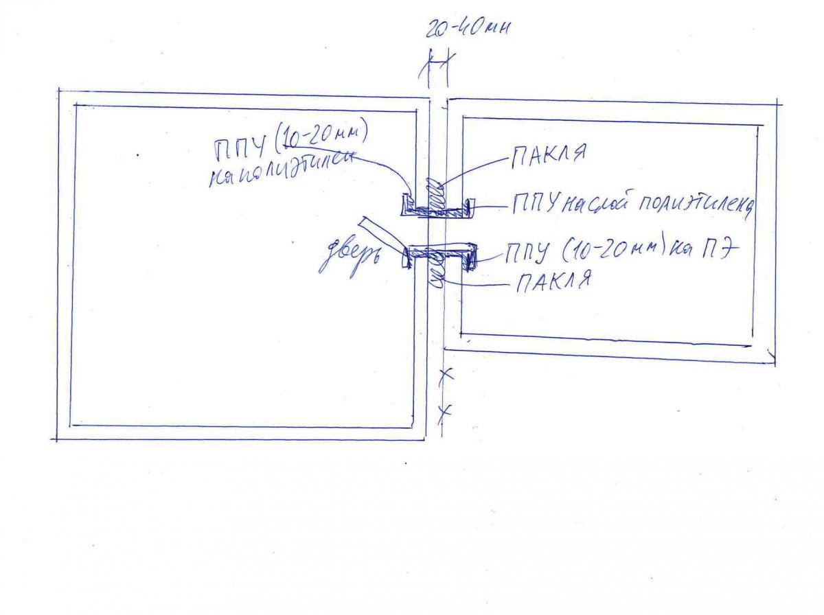

ZAN57 3 442 Опубликовано 8 апреля, 2019 Сомнительно. Может и выдержит, вес то небольшой. Но обычно рвет . Если не по уголку твоему, так кусок стены разорвет, бревна расширит по щелям. Я ж говорю- проще сделать все 4 стены у веранды, и с деформационным швом между Б и В, а коробка двери из бани на веранду в виде манжеты на старую и новую стену. Пусть гуляют друг относительно друга. Затрат то- лишний кусок каркасной стены длиной 4м. Её, смежную, можно и тоньше сделать. Поделиться сообщением Ссылка на сообщение Поделиться на другие сайты
ZAN57 3 442 Опубликовано 8 апреля, 2019 Примерно такПонятно, что слой ППУ на полиэтилене( для свободного перемещения) должен быть и сверху и снизу дверной коробки. Особенно зазор с ППУ надо сверху- снизу сделать. Я бы по 7-8см на всякий случай сделал. Ещё- желательно эластичный жгут со стройки с панельных домиков вложить по периметрам щелей с обоих сторон. Если качественный жгут, пористый, упргугий, то можно и без ППУ. Так же вместо пакли можно жгут вложить. Будет по смыслу что то вроде гофрорезиной двери между вагонами. Так делают (ну не совсем так, но по смыслу для того же), между сооружениями в оборонке. Например примыкания потерн к стволу, к карпому, ДГ и т.д. 1 Поделиться сообщением Ссылка на сообщение Поделиться на другие сайты
Alex030569 6 531 Опубликовано 8 апреля, 2019 Примерно такПонятно, что слой ППУ на полиэтилене( для свободного перемещения) должен быть и сверху и снизу дверной коробки. Особенно зазор с ППУ надо сверху- снизу сделать. Я бы по 7-8см на всякий случай сделал. Ещё- желательно эластичный жгут со стройки с панельных домиков вложить по периметрам щелей с обоих сторон. Если качественный жгут, пористый, упргугий, то можно и без ППУ. Так же вместо пакли можно жгут вложить. Будет по смыслу что то вроде гофрорезиной двери между вагонами. Так делают (ну не совсем так, но по смыслу для того же), между сооружениями в оборонке. Например примыкания потерн к стволу, к карпому, ДГ и т.д.Интересное решение-приму к сведению.Малозаглубленый ленточный не хочу опять делать-слишком уж трудозатратный.А везти 2 куба бетона миксером за 30 км от города,вообще бессмысленный получается. Поделиться сообщением Ссылка на сообщение Поделиться на другие сайты
ZAN57 3 442 Опубликовано 8 апреля, 2019 (изменено) Плавающая манжета вообще то на деформационных стыках и должна делаться, только часто забывают, что проход из сооружения в сооружение организован ЧЗ дефшов. И удивляются потом, что дверь перекосоё.ливает, стены трескаются... Изменено 8 апреля, 2019 пользователем ZAN57 Поделиться сообщением Ссылка на сообщение Поделиться на другие сайты

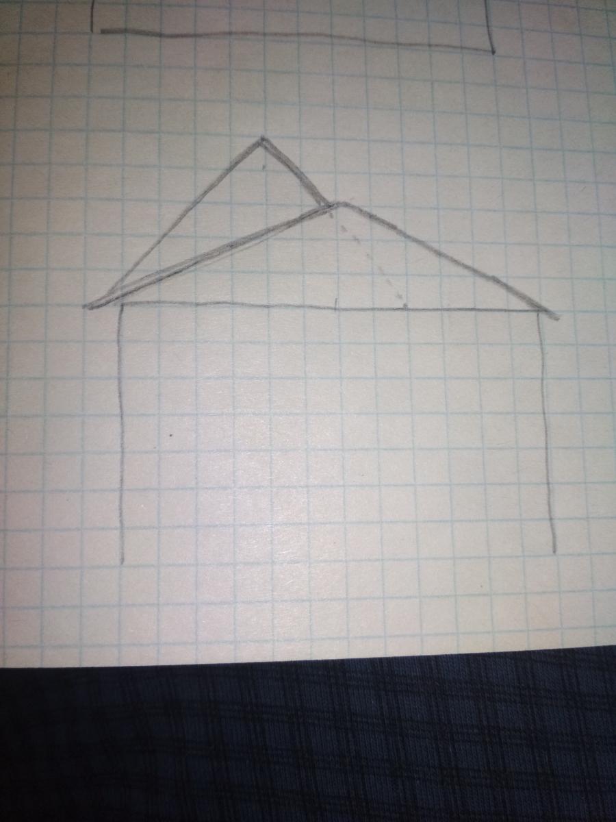

Alex030569 6 531 Опубликовано 8 апреля, 2019 (изменено) Тут сразу другой вопрос,как поведут себя разные кровли,вернее две крыши,расположенные на разных фундаментах.На бане конек идёт по длинне сруба.На каркаснике хочу так же пустить,только получится смещение конька относительно бани. Изменено 8 апреля, 2019 пользователем Alex030569 Поделиться сообщением Ссылка на сообщение Поделиться на другие сайты
valemat 1 603 Опубликовано 8 апреля, 2019 (изменено) А что мешает тебе на веранде крышу продолжить как на бане остаток 2 метра сделать как односкат. Понял как? Изменено 8 апреля, 2019 пользователем valemat Поделиться сообщением Ссылка на сообщение Поделиться на другие сайты
