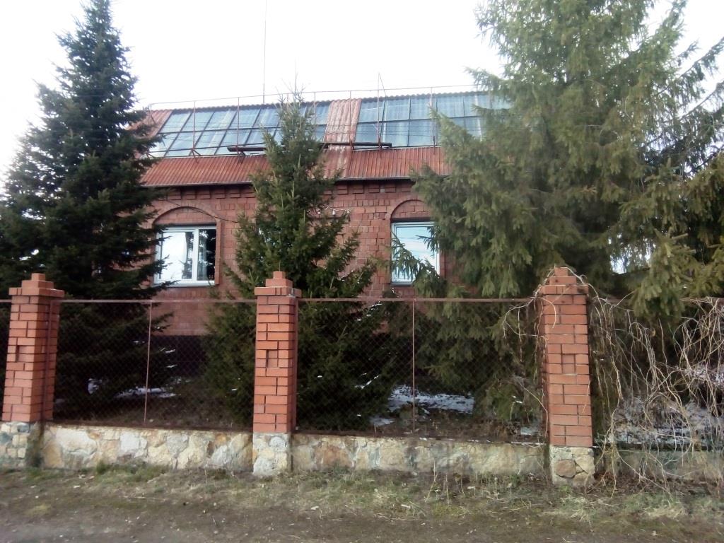

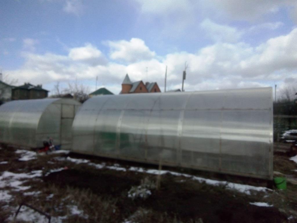

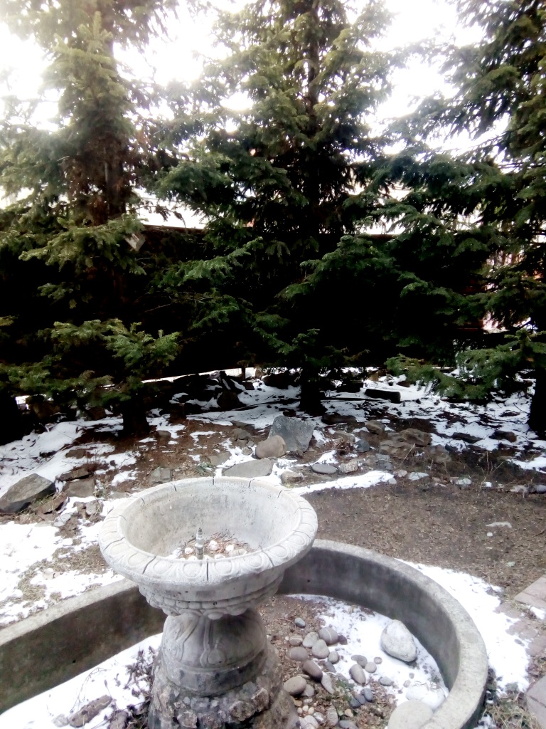

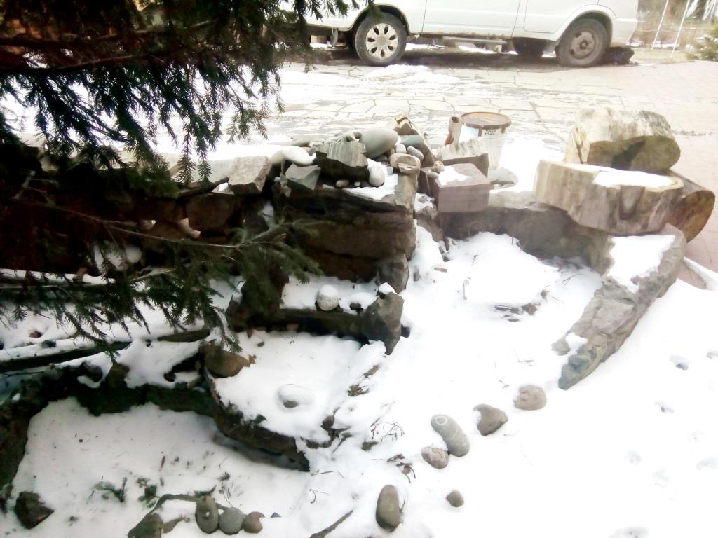

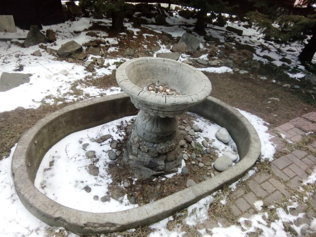

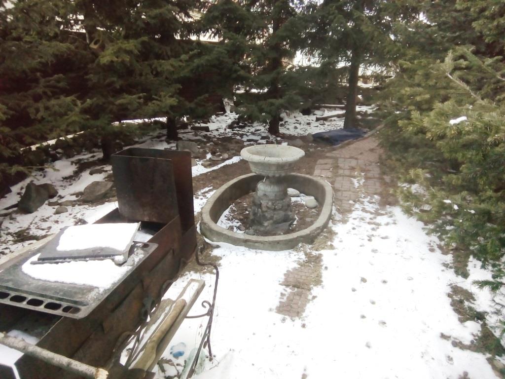

ZAN57 3 542 Опубликовано 18 апреля, 2019 (изменено) Здравствуй уважаемый совсем не старый клапан! А я еще хотел назвать Кентушка, сокращенно от кентаврина подружка... не сильно и ошибся. Вчера поснимал немного дома, но на трубку, фотик найти что то не могу. Качество так себе, снимки какие то плоские, мрачные, да еще снег как грязь. Летом всё сочно... Вот мой фонтанчик с маленьким бассейном внизу. Вазу приспособил от цветочной вазы из бетона- купил у фирмы, которая делает для украшения в городе. Весит что то 120кг. Чз неё проходит трубка от насоса в колодце, летом насаживаю распылитель фонтанный. Ну и из чаши переливается равномерными струйками вниз, с журчание, чз попилы что в ребрах сделал болгаркой. В бассейне вода набирается до переливных труб, птом уходит под землю, там дренирует в колодец. Рядом мангальная зона, на этой "лесной опушке" из пихт и елей, удобно в этот бассейн и фотнан водовку толкать, коньячок.А это водопадик... 3 регистра по высоте, каждый поёт на свой тон, камнями тон настраивается. Внизу бассейнчик, вода по каналам течет к пихтам, елям. Журчит просто на радость. Каждый под настроение настраивает себе звук. Очень не понятно со снегом, надо летом... Наверху камень со слоистым малахитом. Галька с моря понятно., и есть с горных речек с наших Че гор. Камень гранит местный разных цветов, им же площадка замощена мозаикой. Да, фигово получается- краска спринтер стоит, пеньки навалены на спине водопадика... Парапетная стенка не доделана вдоль площадки... как и всё в этом доме за 20 лет. Изменено 18 апреля, 2019 пользователем ZAN57 1 Поделиться сообщением Ссылка на сообщение Поделиться на другие сайты
Старый клапан 1 470 Опубликовано 18 апреля, 2019 пеньки навалены на спине водопадика...Здорово! Надо-бы ещё приладить "Девушку с веслом" Дарю идею! Тогда была-бы полная иллюзия погружения в старый парк... Поделиться сообщением Ссылка на сообщение Поделиться на другие сайты

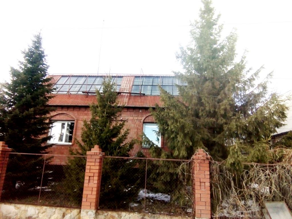

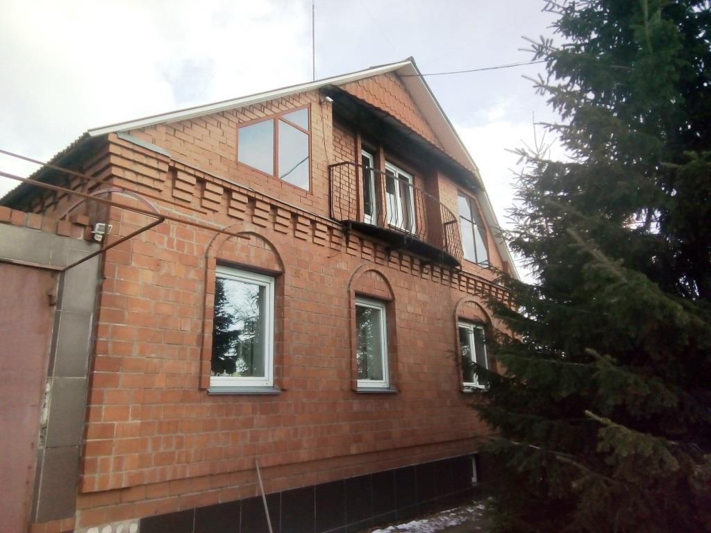

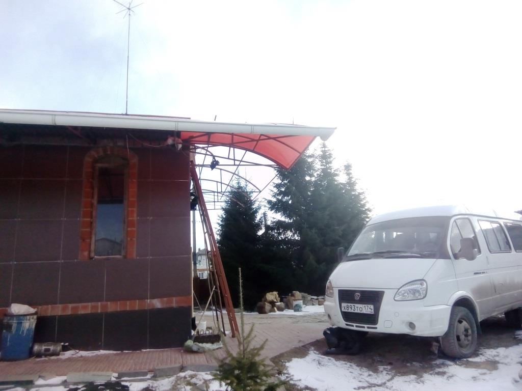

ZAN57 3 542 Опубликовано 18 апреля, 2019 (изменено) А тут Василич дом с юга. Совсем неудачный снимок, надо переснять... верхняя часть крыши, выше стеклянной , получилась не видна, у неё угол наклона получается равен углу наклона растра фотика. т.е не виден конек толком. кажется, что дом справа выше, на самом деле он на 30см ниже. Охо- хо, шифер то облез. Но красить не буду, запланирована замена этого шифера (делал временно, в спешке, лишь бы закрыть от дождя. бабок не хватало. В этом году запланировал вывод трубы от камина выше стекла и замена шифера на сайдинг. Стекло по высоте 1,2 +1,2м, всего 2,4м. длина крыши 13,5м. Цоколь из керамогранита. Ни фига не видно, четкости нет, надо дома смотреть фото с нормального фотика. Летом цветы конечно. Видно, что от дороги приличный подъем к дому идет, да цоколь с юга 90см, до пола 1го этажа 1,3м от отмостки.Гы... Эти пеньки- следствие вовремя не нарубленных дров с зятем для бани... А спринтером придавливал сиденья и кровать в Газели при примерке... Изменено 18 апреля, 2019 пользователем ZAN57 Поделиться сообщением Ссылка на сообщение Поделиться на другие сайты

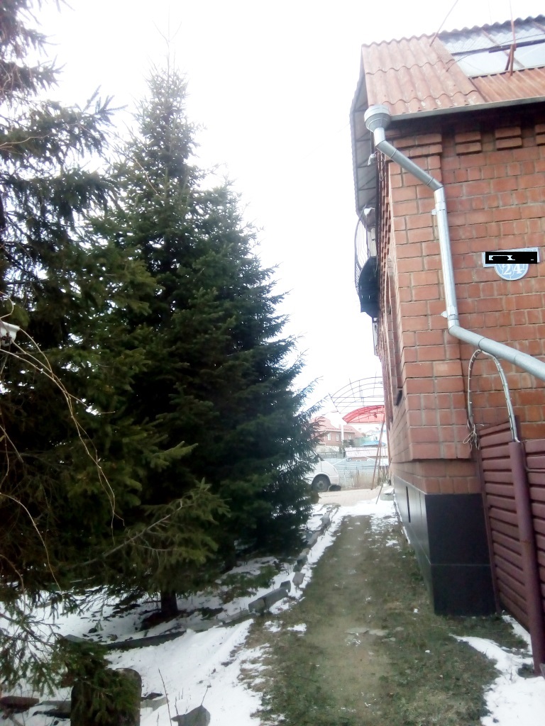

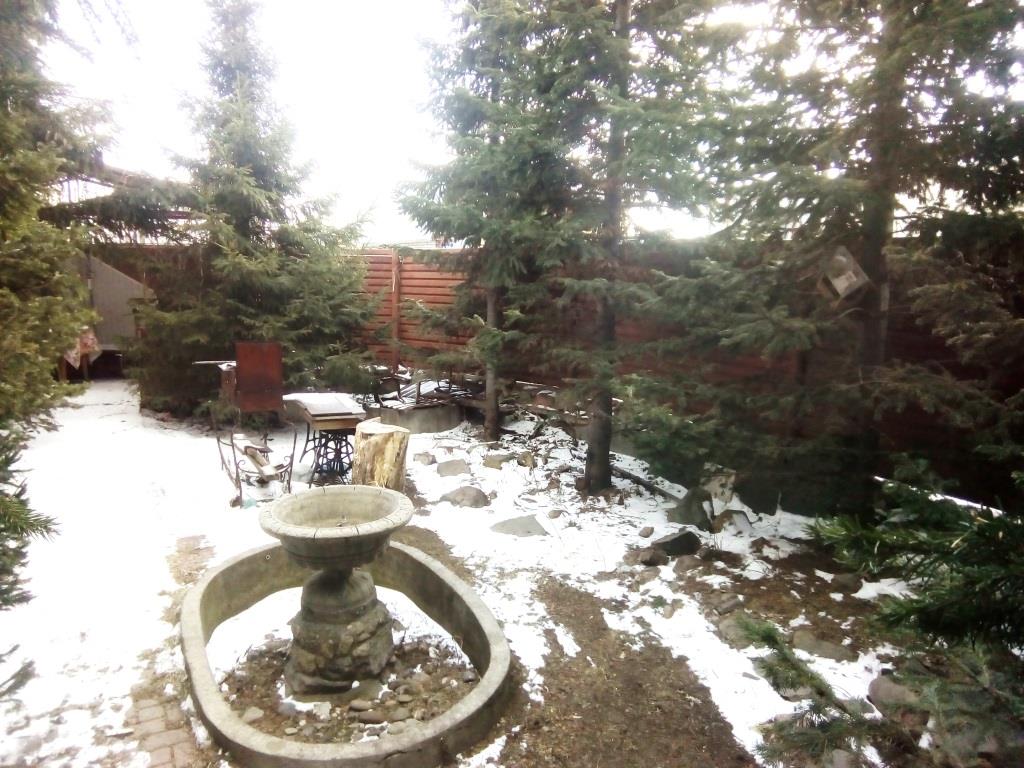

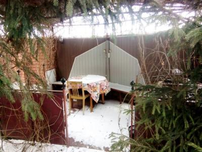

ZAN57 3 542 Опубликовано 18 апреля, 2019 А это беседка со стороны мангальной поляны... ии со стороны входа на усадьбу. Искажает, как будто крыши нет над частью беседки- солнце. Беседку начал делать не ожиданно. Родился внук 12 лет назад. Жена заворчала- даже некуда выйти с внуком с коляской, спрятаться от дождя и солнца. Подвинул елочки (они тогда были по 70см высотой) прямо в углу забора (он не под 90гр, а дважды переламывается под тупым углом), воткнул закладушки с бетоном, сделал профили, по ним пол, потом стойки, крышу. За неделю сляпал. Правда потом изнутри европанелями пластиковыми в 2 цвета закрыл с утеплителем, иначе жар от забора шёл- южная сторона... человек 10 свободно внутри размещаются...Публикуюсь не для ожидания похвал, наоброт ругайте, .. а для того, что возможно кому идеи по стройке в голову придут... Поделиться сообщением Ссылка на сообщение Поделиться на другие сайты

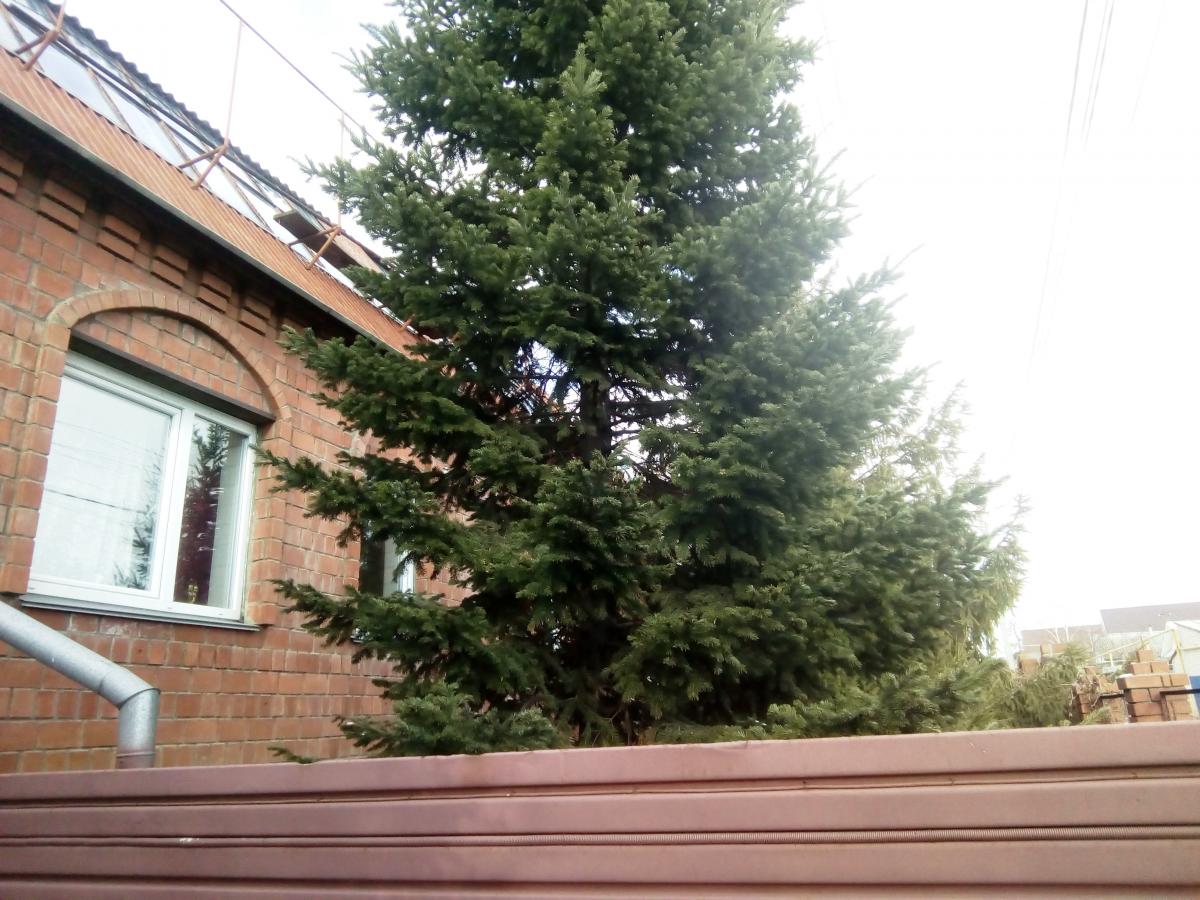

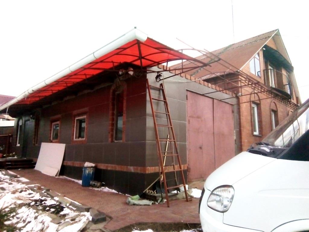

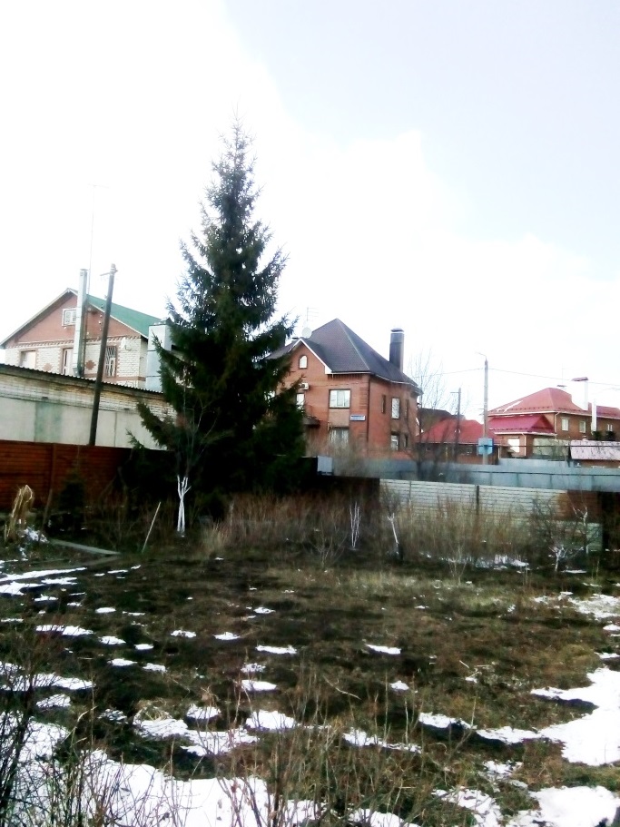

ZAN57 3 542 Опубликовано 18 апреля, 2019 (изменено) Ну тут вид со двора- всё 3й год не доделаю навесик над тротуаром и воротами гаража.Над гаражом так и напрашивается терраса, тк 70м2. В углу у крыльца лестницу наверх и с террасы прорубить вход сразу на 2й этаж...Теплички, елка в дальнем углу.Дом в холке 10м, 12,4*12,4 + гараж/веранда 5,5*12.4. Изменено 18 апреля, 2019 пользователем ZAN57 Поделиться сообщением Ссылка на сообщение Поделиться на другие сайты
