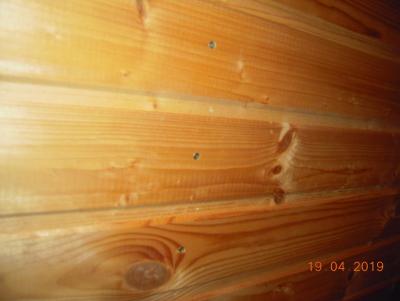

колобок 7 167 Опубликовано 19 апреля, 2019 Жидкие гвозди и держат жидко.силиконовый герметик и не оторвать Поделиться сообщением Ссылка на сообщение Поделиться на другие сайты

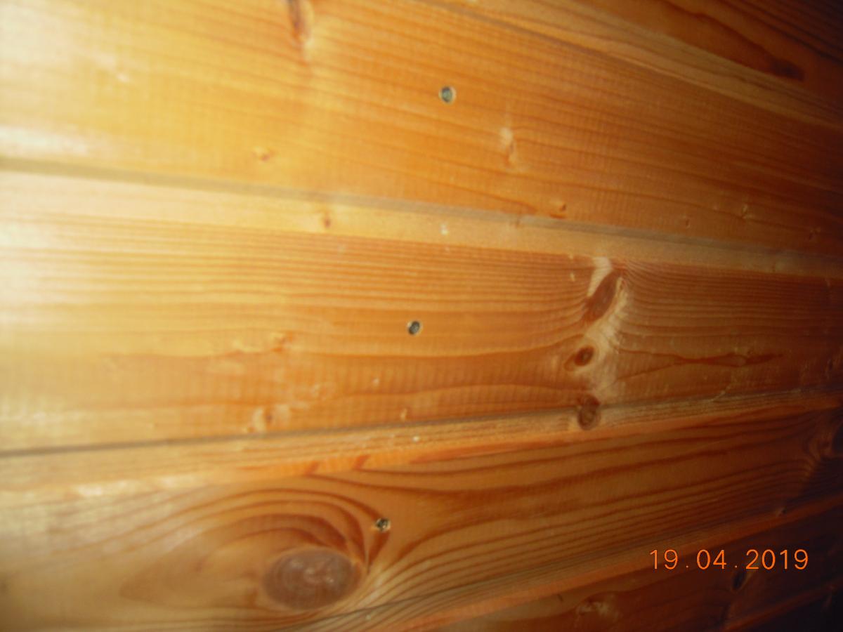

Brovkin 899 Опубликовано 19 апреля, 2019 На финишные гвозди ни кто не пробовал? Удержат-ли? Или отбросить всё это баловство, и на саморезы крутить?Есть у меня на финишных и на саморезах, меня последние не смущают, если разобрать что, то проще. Поделиться сообщением Ссылка на сообщение Поделиться на другие сайты
mishem 1 188 Опубликовано 19 апреля, 2019 Финишные бьются в торец вагонки, а не так как на фото. Или на клипсах Поделиться сообщением Ссылка на сообщение Поделиться на другие сайты
mishem 1 188 Опубликовано 19 апреля, 2019 Извиняюсь, начало темы не читал. Я в свое время зарекся с вагонкой вообще работать, с сосной имею ввиду. Тем более в не отапливаемом помещении. Порвет ее к чертям в итоге. Разбирали один подобный объект. Это жесть была, вся вагонка на выброс. Хоть хозяин и говорил, что сушили как надо, и все технологии соблюдались. Не учли, что дом зимой не отапливался. Я уж на крайний случай склоняюсь к пластиковым панелям, а не к вагонке и тем более к мдф. По теме, крепи в торец. Ничего там сложного и нудного нет. Бей, да бей. Пробойничек как на картинке выше и молоти. Про жидкие гвозди уже где то говорил,Titebond. Именно в бежевой тубе, как на картинке. Зубами не оторвешь, но для вагонки я не стал бы использовать. Гвозди, и только гвозди. Поделиться сообщением Ссылка на сообщение Поделиться на другие сайты

Brovkin 899 Опубликовано 20 апреля, 2019 Финишные бьются в торец вагонки, а не так как на фото. Всегда выбираю как проще, а не как положено. :) Поделиться сообщением Ссылка на сообщение Поделиться на другие сайты
Татарин 7 699 Опубликовано 20 апреля, 2019 Что-то вот подумал,а если например, вагонку не целыми досками шить,а метровками? Стыки нащельниками прикрыть.По идее, её уже не должно сильно крутить.А? Поделиться сообщением Ссылка на сообщение Поделиться на другие сайты
mishem 1 188 Опубликовано 20 апреля, 2019 Всегда выбираю как проще, а не как положено.В туалет, под себя проще ходить. ;):) А с другой стороны,а как-же дома обшитые вагонкой снаружи? Стоят ведь.Они краской покрыты. И все равно со временем лопается. И клямеры говно полное.Они на дилетантов и рассчитаны. По идее, её уже не должно сильно крутить. Кручение это ерунда. От обрешетки не оторвет. Гвозди и соседние вагонки будут держать. Рвет шипы. Т.е. "папу". "Мама" при высыхание зажимает "папу", тело вагонки продолжает усыхать и в итоге по правилу "где тонко там и рвется", в тонком месте рвется. Т.е. шип отрывается от тела вагонки. Некая рваная щель получается. Можно подстраховаться и заднюю часть "мамы" срезать, но прибивать будет сложнее. Зато точно не порвет. ;) По хорошему ее нужно высушить. Обработать с обоих сторон чем нибудь, например олифой, лаком и т.д. Любым материалом который не даст дереву впитывать влагу. Ну а после уже прибивать. вагонку не целыми досками шить,а метровкамиЕсли у тебя вагонку уже повело, то короткими кусками сложнее будет стыковать. Я не говорю что не возможно, но сложно. Чем короче, тем больше сопротивление. Но никто не отменял сортировку. Можешь и короткими делать. На любителя, кому как нравится. Если ее сильно повело, сделай обрешетку почаще. Для вагонки расстояние обрешетки не должно быть больше 40 см. Поделиться сообщением Ссылка на сообщение Поделиться на другие сайты

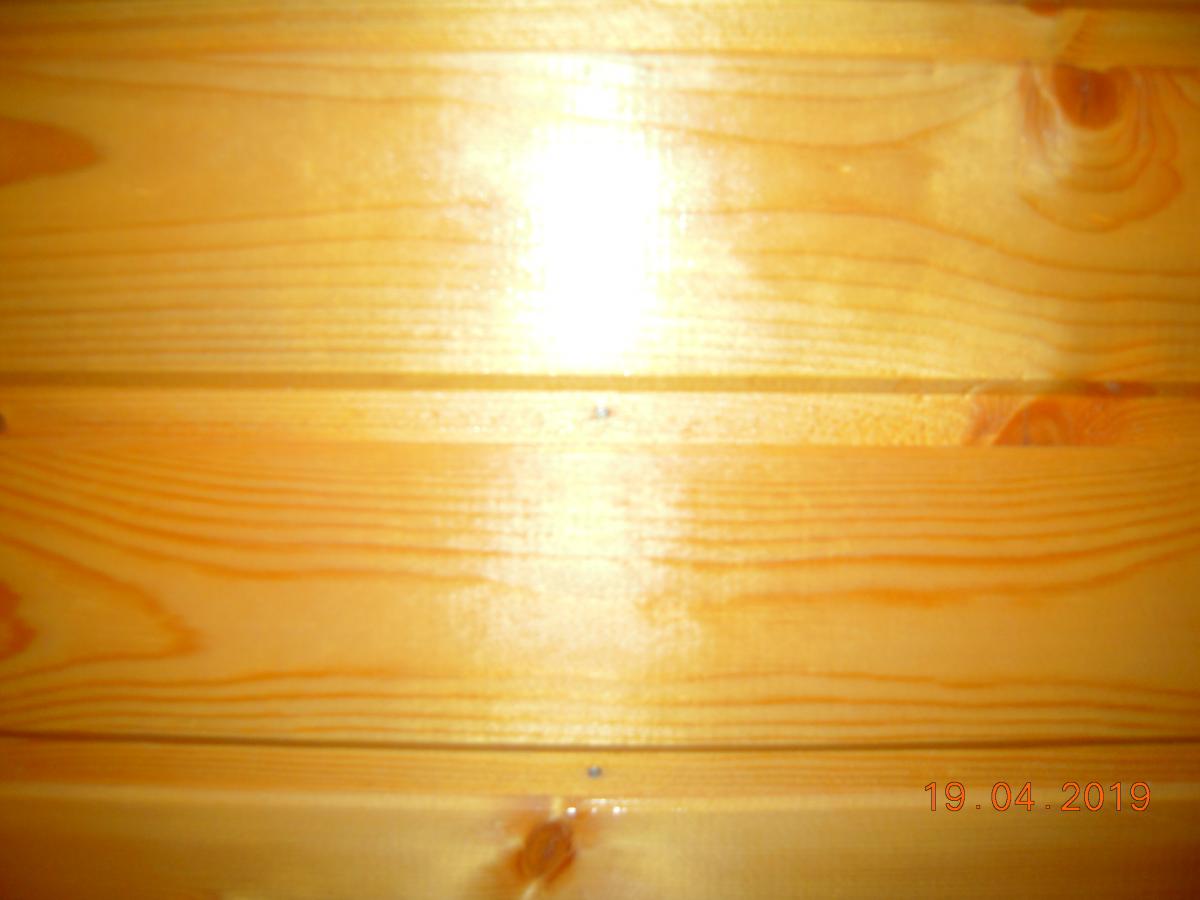

valemat 1 886 Опубликовано 20 апреля, 2019 Они? Ты хорошо думаешь обо мне я банально откусывал шляпки. Поделиться сообщением Ссылка на сообщение Поделиться на другие сайты
Татарин 7 699 Опубликовано 20 апреля, 2019 Ты хорошо думаешь обо мне я банально откусывал шляпки.Так ,отскочит-же нафиг.На сарайке, я всё пытался красоту сохранить.Потом плюнул слюнями, и прямо в центр,прямо гипрочным саморезом, со всей пролетарской ненавистью.В этом году приехал.Стоит. Хохотнул.-Куда ты денешься? :D Покрашу краской ...и всё.А тут внутрянка. Поделиться сообщением Ссылка на сообщение Поделиться на другие сайты
Brovkin 899 Опубликовано 20 апреля, 2019 В туалет, под себя проще ходить. Не передёргивай давай :) На нащельниках или уголках почему-то не смущают гвозди - саморезы, а тут не положено, клал я на эти правила с высока.. :P 2 Поделиться сообщением Ссылка на сообщение Поделиться на другие сайты
Татарин 7 699 Опубликовано 20 апреля, 2019 Тихо-тихо.Давйте лучше про вагонку. Решим такскать, коллективным разумом.Как эту заразу оптимальнее прибить.И что-б она в этом состоянии, глаз радовала . Поделиться сообщением Ссылка на сообщение Поделиться на другие сайты
вилли 986 Опубликовано 20 апреля, 2019 Тихо-тихо.Давйте лучше про вагонку. Решим такскать, коллективным разумом.Как эту заразу оптимальнее прибить.И что-б она в этом состоянии, глаз радовала .Дак если нет возможности крепко прибивать,то нужно дать возможность хода в замках.Для этого кляммеры и шип-паз чтоб просторный был.Но это на этапе покупки надо выбирать надо было.Еще вагонку чем уже ,тем меньше ее коробит.А если уже куплена,то прибивать крепче и чаще,раз замок тугой. Поделиться сообщением Ссылка на сообщение Поделиться на другие сайты
valemat 1 886 Опубликовано 20 апреля, 2019 (изменено) Так ,отскочит-же нафиг. 10 лет на кухне не отскочило. правда кухня жилая. Изменено 20 апреля, 2019 пользователем valemat 2 Поделиться сообщением Ссылка на сообщение Поделиться на другие сайты

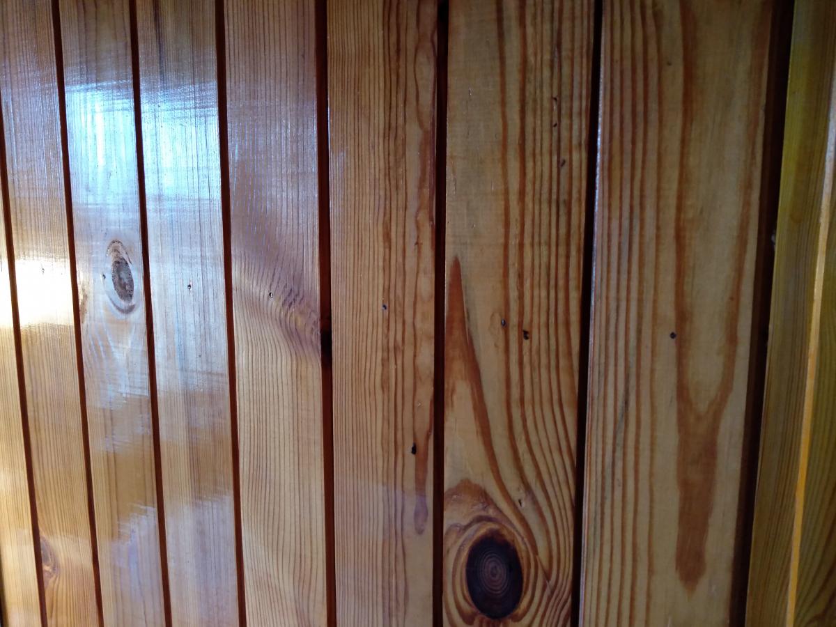

ZAN57 3 542 Опубликовано 22 апреля, 2019 Не передёргивай давай На нащельниках или уголках почему-то не смущают гвозди - саморезы, а тут не положено, клал я на эти правила с высока.. А я клал с размаху и ударом по столу- вообще шляпы саморезов видны, ну и что? Считаю даже симпатичней, свой стиль. 1 Поделиться сообщением Ссылка на сообщение Поделиться на другие сайты
Татарин 7 699 Опубликовано 22 апреля, 2019 А я клал с размаху и ударом по столу- вообще шляпы саморезов видны, ну и что? Считаю даже симпатичней, свой стиль.Да какой уж свой стиль? У девяти из десяти, такой стиль. :D И ладно-бы ещё хоть в какую-то линию,Так нет-же,как на душу легло, так и завёрнуто. Поделиться сообщением Ссылка на сообщение Поделиться на другие сайты
