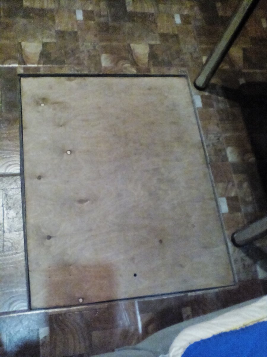

БРОДЯГА74 5 812 Опубликовано 27 октября, 2019 @mishem Вопрос как плиточнику. Есть люк в погреб, фанера 22мм, вокруг плитка, надо на люк тоже положить, как? Чтобы держалась. Поделиться сообщением Ссылка на сообщение Поделиться на другие сайты
mishem 1 188 Опубликовано 27 октября, 2019 Ну тут я тебе сразу не могу ответить. Надо видеть основание. На чем она лежит, на уголке, или просто одна фанера? Играет если наступить? Плитка какая? Коснись меня, вот так сразу без раздумий, себе делал бы на жидкие гвозди TiteBond желто - коричневая туба. Зубчатый шпателек мм.3 зубья и им протянуть слой, можно, да даже наверно нужно сразу на плитку. Именно TiteBond. Вот он кстати после высыхания эластичный, в меру и после хрен оторвешь. Фанера где? В доме? Фанера влаги боится, расслаивается. Поделиться сообщением Ссылка на сообщение Поделиться на другие сайты

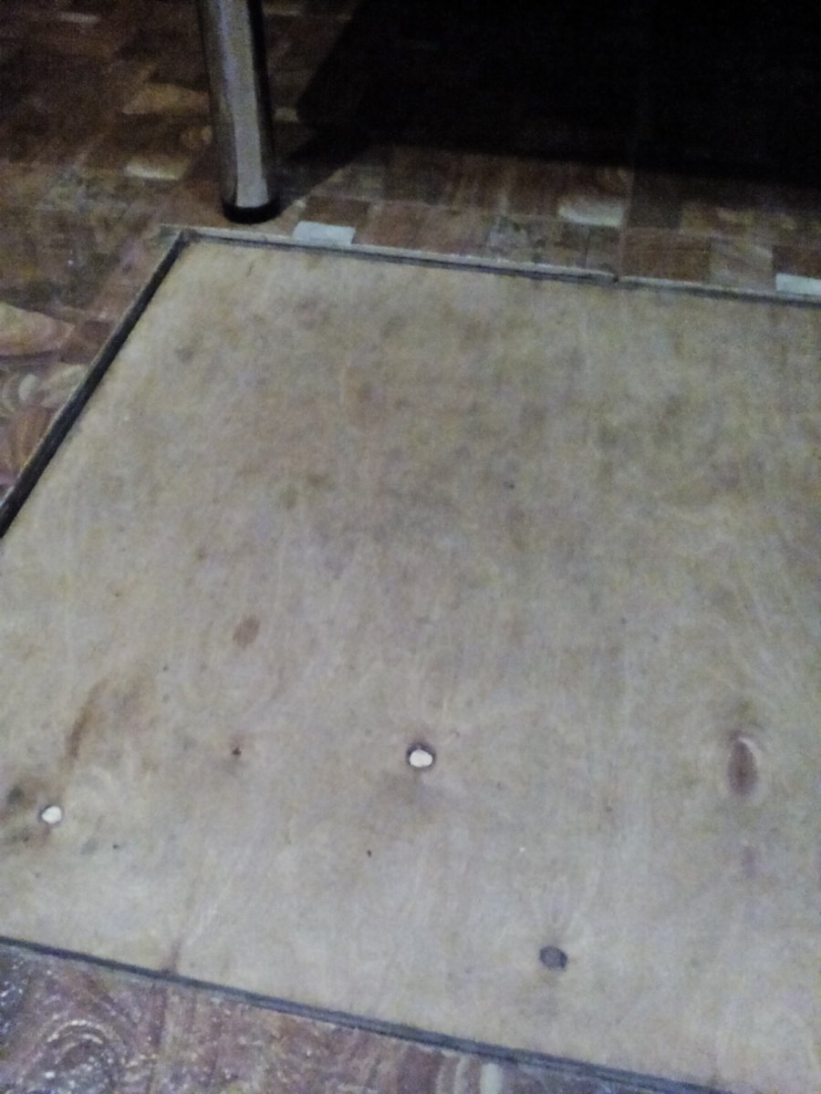

БРОДЯГА74 5 812 Опубликовано 27 октября, 2019 (изменено) Фанера лежит плотно на уголках в монолите. В доме, плитка керамогранит... Советовали на мастику приляпать, взял мастику смотрю на неё, а доверия нет, почему-то. Вот и гадаю...наступать на него будем, это точно. Эти гвозди?https://www.vseinstrumenti.ru/krepezh/klej/zhidkie-gvozdi/titebond/sverhsilnyj-montazhnyj-heavy-duty-zheltyj-kartridzh-5261/?gclid=EAIaIQobChMIoNKSh8G85QIVR-d3Ch1YowEFEAQYAyABEgJkp_D_BwE&utm_referrer= Изменено 27 октября, 2019 пользователем БРОДЯГА74 Поделиться сообщением Ссылка на сообщение Поделиться на другие сайты
mishem 1 188 Опубликовано 27 октября, 2019 Не видя я не могу всех нюансов учесть. Давать советы на расстоянии, опрометчиво. Тебе ж надо подогнать с плиткой которая лежит вокруг, вровень. Какое расстояние? Толщина плитки? Толщина слоя больше интересует? На фанеру можно плотный картон приклеить, хоть на ПВА, типа как гипсокартон, а на картон уже клей на что угодно. Но это в теории. На практике не делал ни разу. Можно сетку малярную наклеить, даже я бы сказал нужно. Она смягчит "игру" фанеры. Мастику намаж где нибудь, и после высыхания посмотри на нее, как ломаться будет. Вот для фанеры нужно обязательно что то эластичное, но в меру. Что бы прочное было, и гнулось. Фанера будет влагу в себя тянуть и "играть". Т.е. на что не посади, со временем отвалиться. Но вот за TiteBond я б тебе даже наверно гарантию дал бы, что не оторвется, даже без малярной сетки. 17 минут назад, БРОДЯГА74 сказал: плитка керамогранит Толщина? Ронять на нее ничего не планируете? :) Если только ходить и слой маленький, то TiteBond можно точками наносить. Другие "гвозди" не советую брать. В этом году туб пять разных производителей брал, TiteBond не мог найти, все фтопку пошли. А за то какая реклама! Фото можешь скинуть? Уголки вниз повернуты, или вверх? Фанеру вниз переместить можно, если уголки вниз повернуты, а сверху гипсокартон закрепить, а на него уже можно на что угодно клеить. Лишь бы слой тонкий был, что б люк поднять можно было. :) Еще как вариант, можно фанеру пройти мастикой, гидроизоляцией, а на нее уже опять же клеить на что угодно. На ту же мастику которую взял. Гидроизоляция не будет передавать деформацию фанеры на клей. Поделиться сообщением Ссылка на сообщение Поделиться на другие сайты
БРОДЯГА74 5 812 Опубликовано 27 октября, 2019 (изменено) @mishem Вот он. Уголок был в уровень со стяжкой 25мм, фанера 22 т.е. ниже на 3мм, + толщина клея плитки, короч на клей совсем мало маневра мм5-7 Изменено 27 октября, 2019 пользователем БРОДЯГА74 Поделиться сообщением Ссылка на сообщение Поделиться на другие сайты
mishem 1 188 Опубликовано 27 октября, 2019 Ну вот смотри, если мастика после высыхания не крошится, а хоть немного гнется (по идее так и должно быть), то бери шпатель, наноси мастику на фанеру тонким слоем, как шпаклюют. Сверху малярную сетку, и опять разглаживаешь шпателем, что б она скрылась. Можешь немного подождать, а можешь сразу (если уверен что сможешь) сверху наносить гребенкой мастику под плитку и укладывать.Фанеру предварительно желательно грунтануть олифой в один слой и хотя бы сутки дать просохнуть. Дерево как губка, первый слой всосет в себя. Можно просто грунтовкой, а еще лучше клеем ПВА, не разводя с водой. Клей можно прям шпателем разогнать по плоскости. Он создаст пленку, которая не будет пропускать влагу. Если не уверен что сможешь наносить мастику не задирая сетку, то подожди пока схватится первый слой и после укладывай плитку. Но лучше сразу. Лучше мастики тут вряд ли что то придумаешь. Главное что б мастика была хорошая, именно мастика, что б не становилась камнем после высыхания. Ну или как выше писал, картон приклеить, или ДВП. Только обязательно приклеить и как следует. ДВП 4 мм и на TiteBond как раз остается 1-3 мм. Если что и оторвется, то ДВП или слой фанеры. Но это не желательный пирог. Если только ДВП приклеить на тот же TiteBond. За TiteBond уверен, так как пытался спустя лет 20 от дерева зеркало оторвать. Не получилось. Пытался ножом срезать, тоже, та еще затея. По этому как в самом начале написал, я бы пошел этим путем, но ты раз уже мастику купил, можешь попробовать на нее. В крайнем случае к TiteBondу вернуться никогда не поздно. Но думаю если сеткой армировать, никуда не денется, будет держаться. 1 час назад, БРОДЯГА74 сказал: короч на клей совсем мало маневра мм5-7 Это много, особенно для TiteBond, расход слишком большой. 1 Поделиться сообщением Ссылка на сообщение Поделиться на другие сайты
