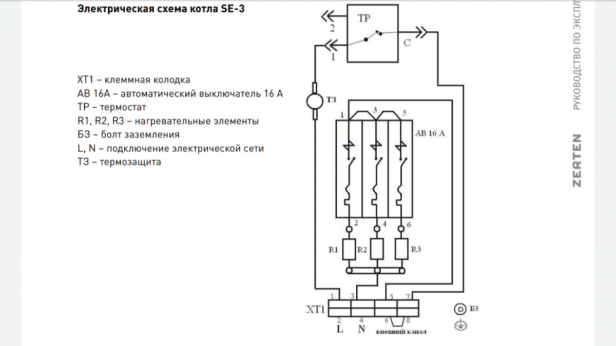

Alex030569 6 966 Опубликовано 31 октября, 2019 (изменено) На ФХ насоветовали черт знает что. Вот схема Эл.котла.Если убрать перемычку 6-8,то можно подключить внешний термостат.Сам котел на 3 кВт.Какая нагрузка проходит на контактах 6-8 ? Мое мнение,что там то же 3 кВт. На ФХ один говорит,что там нет большой нагрузки.Другой говорит,что там большая напруга проходит и посоветовал сделать через контактор Легранд 412501. Купил его,а он щелкает,что мертвого разбудит. Скажите,согласно схеме,между контактами 6 и 8 какая проходит нагрузка? Изменено 31 октября, 2019 пользователем Alex030569 Поделиться сообщением Ссылка на сообщение Поделиться на другие сайты
Рюрик35 562 Опубликовано 31 октября, 2019 3 кВт и проходит Поделиться сообщением Ссылка на сообщение Поделиться на другие сайты
Татарин 7 697 Опубликовано 31 октября, 2019 41 минуту назад, Alex030569 сказал: контактор Легранд 412501. Купил его,а он щелкает,что мертвого разбудит. Если он на жестяной монтажной панели будет висеть,так это как будильник в тазике. DIN рейку можно на виброразвязки прикрутить. Поделиться сообщением Ссылка на сообщение Поделиться на другие сайты
Alex030569 6 966 Опубликовано 31 октября, 2019 42 минуты назад, Татарин сказал: Если он на жестяной монтажной панели будет висеть,так это как будильник в тазике. DIN рейку можно на виброразвязки прикрутить. Эдик,он у меня на проводе просто висел,когда экспериментировал.Щелкает будь здоров. Сейчас на ФХ отвечают,что контакты 6-8 сделаны для внешнего термостата,а значит там небольшая нагрузка. Иногда наличие информации даёт обратный эффект.Шибко умные на том форуме сказали,что подключать лучше через легранд ,но не учли,что есть контакты для внешнего термостата.Вот я и мучался.Легранд зря купил.А его у нас не продают,в МСК пришлось искать. Сейчас вопрос,какое реле поставить,что бы замыкать эти контакты 6 и 8. Поделиться сообщением Ссылка на сообщение Поделиться на другие сайты
Татарин 7 697 Опубликовано 31 октября, 2019 Так там перемычка по схеме.Если ты вместо неё вставляешь контактор на управление, то он должен быть по пропускной мощности не меньше чем мощность котла и его термовыключатели.А они заявлены на 16 а.А Леграндовский контактор заявлен на 25а .Значит он с перекрытием выдержит эту нагрузку.И заявлен он как "малошумный"По моему так. Если тебя звук напрягает так ты его в ящик убери,и DINрейку на развязки резиновые поставь. Поделиться сообщением Ссылка на сообщение Поделиться на другие сайты
Alex030569 6 966 Опубликовано 31 октября, 2019 5 минут назад, Татарин сказал: Так там перемычка по схеме.Если ты вместо неё вставляешь контактор на управление, то он должен быть по пропускной мощности не меньше чем мощность котла и его термовыключатели.А они заявлены на 16 а.А Леграндовский контактор заявлен на 25а .Значит он с перекрытием выдержит эту нагрузку.И заявлен он как "малошумный"По моему так. Если тебя звук напрягает так ты его в ящик убери,и DINрейку на развязки резиновые поставь. А вверху схемы видишь термостат.Это ручная крутилка выставления температуры теплоносителя.Сомневаюсь я,что он пропускает через себя 3 кВт.Значит и контакты 6 и 8 не на 3 кВт. Поделиться сообщением Ссылка на сообщение Поделиться на другие сайты
Татарин 7 697 Опубликовано 31 октября, 2019 (изменено) 8 минут назад, Alex030569 сказал: А вверху схемы видишь термостат.Это ручная крутилка выставления температуры теплоносителя.Сомневаюсь я,что он пропускает через себя 3 кВт.Значит и контакты 6 и 8 не на 3 кВт. У тебя в котле стоит Т3 скорее всего биметалл тепловик от перегрева как на утюге.Только он не регулируемый.Он аварийный.А на термостате регулируемый вот и всё.На утюге 2 квт держит в лёгкую.А деталюшки тьфу прости господи. А здесь может чутка потолще пластинки. Производитель-же подбирал по нагрузке этот термостат.Не загоняйся.Собирай всё в кучу, и тесть.Всё получится. Что-то "клава" дурит.Все буквы поперепутала.Зараза. Изменено 31 октября, 2019 пользователем Татарин Поделиться сообщением Ссылка на сообщение Поделиться на другие сайты
Alex030569 6 966 Опубликовано 31 октября, 2019 2 минуты назад, Татарин сказал: У тебя в котле стоит Т3 скорее всего биметалл тепловик от перегрева как на утюге.Только он не регулируемый.Он аварийный.А на термостате регулируемый вот и всё.На утюге 2 квт держит в лёгкую.А деталюшки тьфу прости господи. А в здесь может чутка потолще пластинки. Производитель-же подбирал по нагрузке этот термостат.Не загоняйся.Собирай всё в кучу, и тесть.Всё получится. Эдик,стоял от перегрева этот биметалический,да развалился от плохого контакта.Но он как страховочный был,т.е. температура его срабатывания на размыкание,была +90.А вот ручной термостат работает отдельно от него. Не хочу я ставить этот Легранд. Может и надёжный,но щёлканье убивает. Вот вырезка из паспорта котла-Во всех электрических котлах ZERTEN существует возможность регулировки температуры теплоносителя с помощью выносного терморегулятора или GSM модуля (не входит в комплект поставки). Чтобы подключить выносной терморегулятор или GSM модуль необходимо удалить перемычку с клеммной колодки ХТ1 «Внешний канал» и подключить контакты терморегулятора. Хочу твердотельное реле поставить в разрыв контактов 6 и 8,а управлять им уже через GSM розетку. Вопрос только,какое ТТР выбрать. 1 Поделиться сообщением Ссылка на сообщение Поделиться на другие сайты
Татарин 7 697 Опубликовано 31 октября, 2019 (изменено) Зачем тебе такие сложности?Я что-то не пойму.Ну стоит в котле термостат.Ну выстави его на нужную температуру и всё.А вот аварийный я-бы востановил.Пусть будет как страховка.А контактор можно ведь, хоть на улицу убрать.И пускай хоть защёлкается,пугая ворон. Конвектор на даче, выставлен на 18гр.Похолодало, почаще срабатывает.Если тепло, так он и молчит(висит) тихонечко. Ну что ты будешь каждый раз этому модулю посылать команды на разную температуру? Ну поиграешься и будет он висеть. Я когда тёплый пол в квартире укладывал,тоже на самый наисамейший термостат заморнулся.А смысл? Висит теперь эта электронная коробочка и ни кто её не трогает.Надо было простую крутилку взять с клавишей.На лето отрубил,на зиму включил.И всё. А вот я хочу спросить.Ветер тут похулиганничал пару дней назад.Оторвало торцевые доски с крышы.Но они уже чалые были.Решил прикупить из железа крашенные.Вопрос ,а через сколько примерно саморезами крепить? Что-бы лишнего не брать и хоть как-то рассчитать количество. Изменено 31 октября, 2019 пользователем Татарин Поделиться сообщением Ссылка на сообщение Поделиться на другие сайты

Alex030569 6 966 Опубликовано 31 октября, 2019 @Татарин Все,разобрался. Просто один умник на ФХ заявил,что между контактами 6-8 нет большой нагрузки и ввел меня в заблуждение. А так 3 кВт пришло и 3 кВт прошло через эти контакты.Значит оставлю все же этот Легранд.Но щелкает от будь здоров.Может действительно сделать коробку из пенопласта или ЭППС. Я,когда уезжаю,то ставлю температуру +3 и +5,что бы воду не прихватило.Перед приездом пуляю смс-ку с температурой +22 и приезжаю уже в теплое помещение.Раньше выставлял только температуру теплоносителя,так за месяц денег сжирало на 2,5 рубля.Сейчас с розеткой руб по 900 . Поделиться сообщением Ссылка на сообщение Поделиться на другие сайты

yar99 1 029 Опубликовано 31 октября, 2019 11 часов назад, Alex030569 сказал: Эдик,стоял от перегрева этот биметалический,да развалился от плохого контакта.Но он как страховочный был,т.е. температура его срабатывания на размыкание,была +90.А вот ручной термостат работает отдельно от него. Не хочу я ставить этот Легранд. Может и надёжный,но щёлканье убивает. Вот вырезка из паспорта котла-Во всех электрических котлах ZERTEN существует возможность регулировки температуры теплоносителя с помощью выносного терморегулятора или GSM модуля (не входит в комплект поставки). Чтобы подключить выносной терморегулятор или GSM модуль необходимо удалить перемычку с клеммной колодки ХТ1 «Внешний канал» и подключить контакты терморегулятора. Хочу твердотельное реле поставить в разрыв контактов 6 и 8,а управлять им уже через GSM розетку. Вопрос только,какое ТТР выбрать. И как его услышишь , если будешь из соседнего города им управлять? 1 Поделиться сообщением Ссылка на сообщение Поделиться на другие сайты
