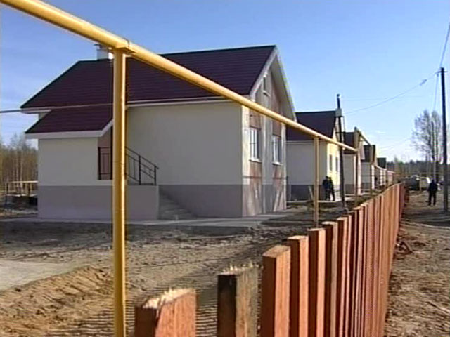

Юрий029 52 Опубликовано 12 июля, 2014 нашел в инете наше творения.. очень выгодная расценка была по смете на заборчики)))) кстати гдето чертежи на эти проекты есть если кому надо...По забору,сейчас делаю верхнюю часть в виде 1/2 круга и строгаю доску,очень интересно смотрится и не дорого. Поделиться сообщением Ссылка на сообщение Поделиться на другие сайты
Юрий029 52 Опубликовано 12 июля, 2014 Кстати почему ...когда строят дома...Всегда притягивают их к переднему забору? Я бы в глубь участка отодвинул , наверное...А у тебя помещечье мышление,всегда усадьба в глубине. Предполагаю,что из практических соображений ( подъезд и прочее).Огороды у всех разные и проще когда дома расположены удобно.Возможно кто-то обращал внимание,во всяком случае у нас так,всегда есть дежурный дом и путнику видно по свету в окне (круглосуточно). Поделиться сообщением Ссылка на сообщение Поделиться на другие сайты
Татарин 7 927 Опубликовано 12 июля, 2014 А у тебя помещечье мышление,всегда усадьба в глубине.Предполагаю,что из практических соображений ( подъезд и прочее).Огороды у всех разные и проще когда дома расположены удобно.Возможно кто-то обращал внимание,во всяком случае у нас так,всегда есть дежурный дом и путнику видно по свету в окне (круглосуточно).А ещё за дом можно всякий шмурдяк спрятать.Он вроде как не нужен но когда нибудь пригодится.А ещё на краю участка почему-то (у нас) бани ставят.И вот после баньки самый кайф по саду до дома дойти.Яблочко поточить. :D 1 Поделиться сообщением Ссылка на сообщение Поделиться на другие сайты
