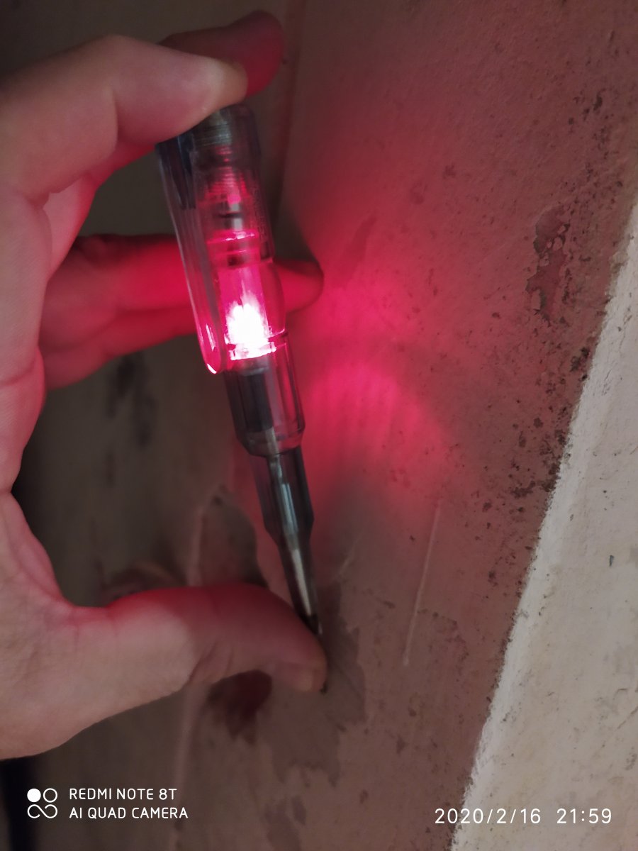

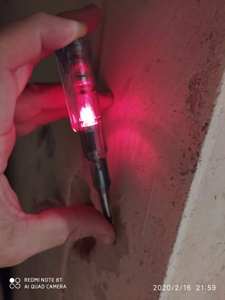

Alex030569 6 964 Опубликовано 17 февраля, 2020 Все таки нашел я распределительную коробку,поменял местами фазу с нолем,протянул ещё один провод от выключателя наверх.Вот теперь все по уму и выключатель разрывает фазу,а не ноль. На счёт прямых углов или строго по вертикали или горизонтали.Дом строили ещё при СССР,примерно в 70 годах.Так провода проложены по всякому.И тут не электрик виноват.Плиты,панели отливались на заводе ЖБИ и естественно сразу с каналами под эл.проводку.Электрику лишь оставалось протусовать в них провод. Поделиться сообщением Ссылка на сообщение Поделиться на другие сайты

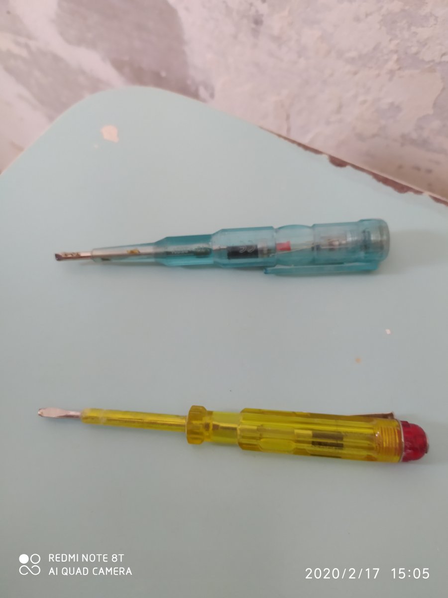

Alex030569 6 964 Опубликовано 17 февраля, 2020 (изменено) 19 минут назад, Toyota007 сказал: Так это и есть индикаторная отвертка для фаз от пальца.Интересно обрыв ты ей как можешь поглядеть,если второго провода нет,да и на нуле он вообще ни чего не показывает Вот две разные отвёртки.Нижняя покажет фазу.Верхняя покажет ещё и обрыв,ли бо узнать какой провод зашёл в одном месте и где он в другом(если провод целый) Изменено 17 февраля, 2020 пользователем Alex030569 Поделиться сообщением Ссылка на сообщение Поделиться на другие сайты
Toyota007 2 891 Опубликовано 17 февраля, 2020 @Alex030569 @Alex030569 И каким образом работает голубая отвертка? У меня есть подобная с али,но ей нужно вести по проводу по изоляции,и будет гореть индикатор на табло,пока не упрется в обрыв и не по гаснет,но провод такой прозвонить может только по фазе,нуль она не видит ничего.Потому,что на нуле ничего нет. И отвертка у меня не с лампочкой,,а с ЖК дисплеем,но батарейки в отвертке внутри нет. У меня эта отвертка с нулевым проводом ни работает ни как. 1 Поделиться сообщением Ссылка на сообщение Поделиться на другие сайты
Alex030569 6 964 Опубликовано 17 февраля, 2020 (изменено) @Toyota007 Например вчера я искал,какой провод с выключателя выходит в потолке(не фаза,а именно ноль-перепутано было).Одним концом отвёртки ставим на любой провод в выключателе,а от потолка кидани соплю до второго конца отвёртки.Загорелся диод-вот они два конца одного,целого провода. Можно без сопли,просто коснувшись пальцем одного контакта отвёртки,другим контактом отвёртки касаемся провода в выключателе и другой рукой трогаем провода поочередно под потолком. Изменено 17 февраля, 2020 пользователем Alex030569 Поделиться сообщением Ссылка на сообщение Поделиться на другие сайты

Toyota007 2 891 Опубликовано 17 февраля, 2020 7 минут назад, Alex030569 сказал: @Toyota007 Например вчера я искал,какой провод с выключателя выходит в потолке(не фаза,а именно ноль-перепутано было).Одним концом отвёртки ставим на любой провод в выключателе,а от потолка кидани соплю до второго конца отвёртки.Загорелся диод-вот они два конца одного,целого провода. А вот эта отвертка уже с батарейкой.Теперь понятны отличии. Поделиться сообщением Ссылка на сообщение Поделиться на другие сайты
