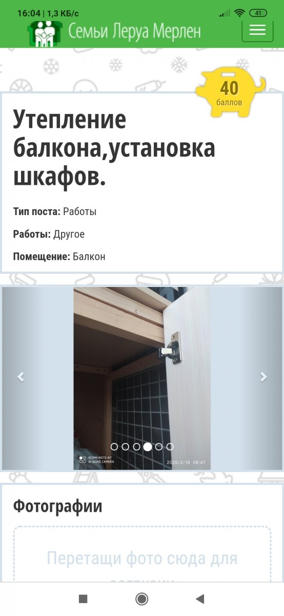

Alex030569 6 964 Опубликовано 18 февраля, 2020 Пока сижу дома,то нашел небольшую халяву.В Леруа есть программа фемели Леруа.Супруга с декабря уже заработала 6500.На 4 тыс затарилась. У меня пока 200 баллов,это 1 тыс руб.Все равно торчу в инете,так хоть с пользой.Думаю в один день не дадут сделать сразу 4 тыс руб.Но по штуке вполне можно. Поделиться сообщением Ссылка на сообщение Поделиться на другие сайты
Toyota007 2 891 Опубликовано 18 февраля, 2020 @Alex030569 Что за система,в чем прикол? Поделиться сообщением Ссылка на сообщение Поделиться на другие сайты
Alex030569 6 964 Опубликовано 18 февраля, 2020 (изменено) 10 минут назад, Toyota007 сказал: @Alex030569 Что за система,в чем прикол? Набери в адресной строке-фемели Леруа. Выкладываешь посты с фото стройки,ремонта,покупок.Модер проверяет.За каждый пост/тему начисляют 40 баллов.1 балл=5 руб. Максимальную покупку можешь сделать до 4 тыс.руб. Оставшиеся баллы копишь дальше.Прога работает уже не один год. Изменено 18 февраля, 2020 пользователем Alex030569 Поделиться сообщением Ссылка на сообщение Поделиться на другие сайты

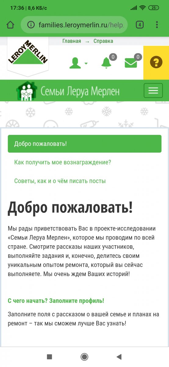

Alex030569 6 964 Опубликовано 18 февраля, 2020 4 минуты назад, Toyota007 сказал: Там только регистрация и больше ни чего о проекте.А где узнать,что этот? Ну ка тут попробуй. https://families.leroymerlin.ru/help/view Поделиться сообщением Ссылка на сообщение Поделиться на другие сайты
Toyota007 2 891 Опубликовано 18 февраля, 2020 1 минуту назад, Alex030569 сказал: Ну ка тут попробуй. https://families.leroymerlin.ru/help/view тоже самое,только регистрация.и больше ни чего не узнать. Поделиться сообщением Ссылка на сообщение Поделиться на другие сайты
Alex030569 6 964 Опубликовано 18 февраля, 2020 Только что, Toyota007 сказал: тоже самое,только регистрация.и больше ни чего не узнать. Значит зарегись.У меня в правом верхнем уголке есть знак вопроса-там все условия. Поделиться сообщением Ссылка на сообщение Поделиться на другие сайты
