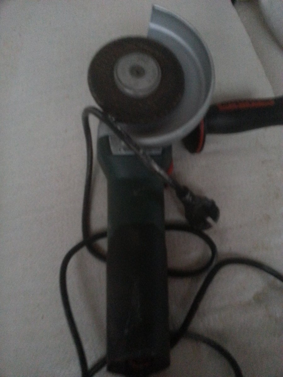

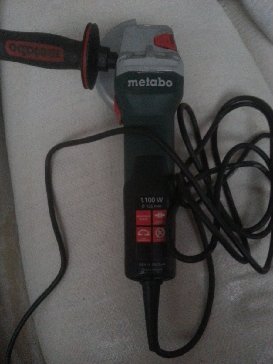

газель2005 2 683 Опубликовано 9 июня, 2020 (изменено) Забрал с транспортной сегодня.Оценить прям так не удалось все прелести.Так пока болт сточил и времени больше нет.Из первых впечатлений по мне большевата.Зато удивился длиной кабеля,метра три точно.Редуктор надо перевернуть и смазку думаю надо нормальную купить и положить. Изменено 9 июня, 2020 пользователем газель2005 Поделиться сообщением Ссылка на сообщение Поделиться на другие сайты
