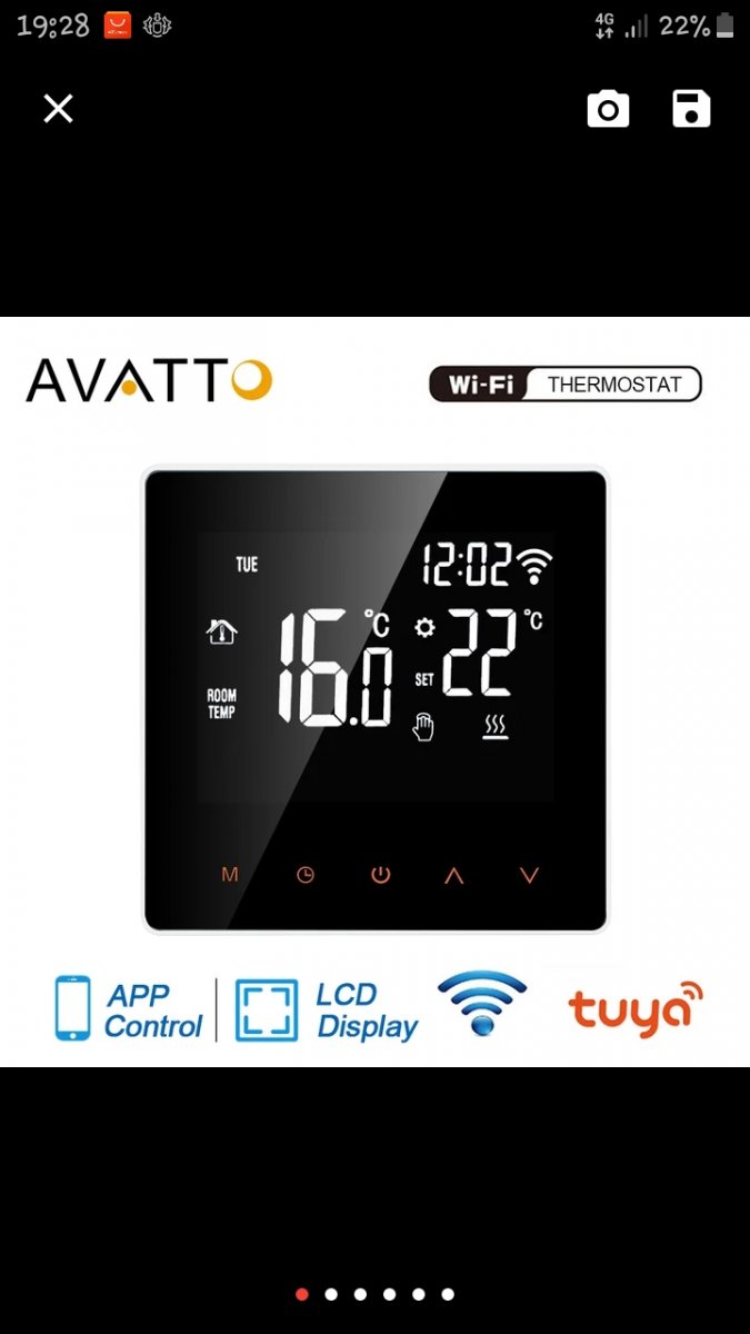

rusgg 4 003 Опубликовано 10 июня, 2020 Короб не очень вариант, а жена так сразу закроет тему. С гидробаком проще,не нужно ничего наливать, доливать под потолком. Работает и работает. Датчики тоже как бы чтобы не лазить, на котёл я уж точно поставлю, как то меня напрягает постоянно температуру регулировать. Заказал в Китае,не очень подходит для моего котла,но пока пойдёт. Поделиться сообщением Ссылка на сообщение Поделиться на другие сайты
