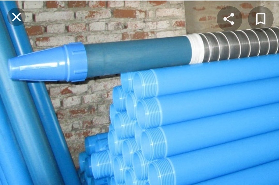

valemat 1 885 Опубликовано 19 октября, 2020 3 минуты назад, Alex030569 сказал: 70 метров на шнурке? Конечно на тросике в оплётке. Тросик на обсадной металлической трубе ? Не надо. Или обсадная пластик? Надо. Поделиться сообщением Ссылка на сообщение Поделиться на другие сайты
Alex030569 6 963 Опубликовано 19 октября, 2020 (изменено) 9 минут назад, valemat сказал: Тросик на обсадной металлической трубе ? Не надо. Или обсадная пластик? Надо. Вот такая труба,в нее заходит ПНД труба для подачи воды с насоса на верх,насос висит на ПНД трубе и на тросике в ПВХ оплётке. Неужели кто то в наше время ставит ещё металлические обсадные трубы,которые гниют. Изменено 19 октября, 2020 пользователем Alex030569 Поделиться сообщением Ссылка на сообщение Поделиться на другие сайты
rusgg 4 003 Опубликовано 19 октября, 2020 (изменено) 44 минуты назад, valemat сказал: Заземли если не лень. А по закону Ома через столб воды не будет критического тока даже если фаза ляжет на корпус насоса. Фаза не фаза, но и 30ма хватит чтобы вырубить узо,а насос у него вроде немного болеет этим. Ну а если побольше пробой и выкинуть всякие узо,то будет немного энергию поджирать через общую землю. Так что нужно определиться куда девать этот пробой в воду или в дом пустить. Да и будет ли он,тогда нафига нужно заземление? Насосу тогда надо делать отдельное узо. Чтобы не остаться мокрым в тёмной ванной . Ну и систему обхода узо делать,чтобы не лезть прямо из ванной в щиток электрический Изменено 19 октября, 2020 пользователем rusgg Поделиться сообщением Ссылка на сообщение Поделиться на другие сайты
