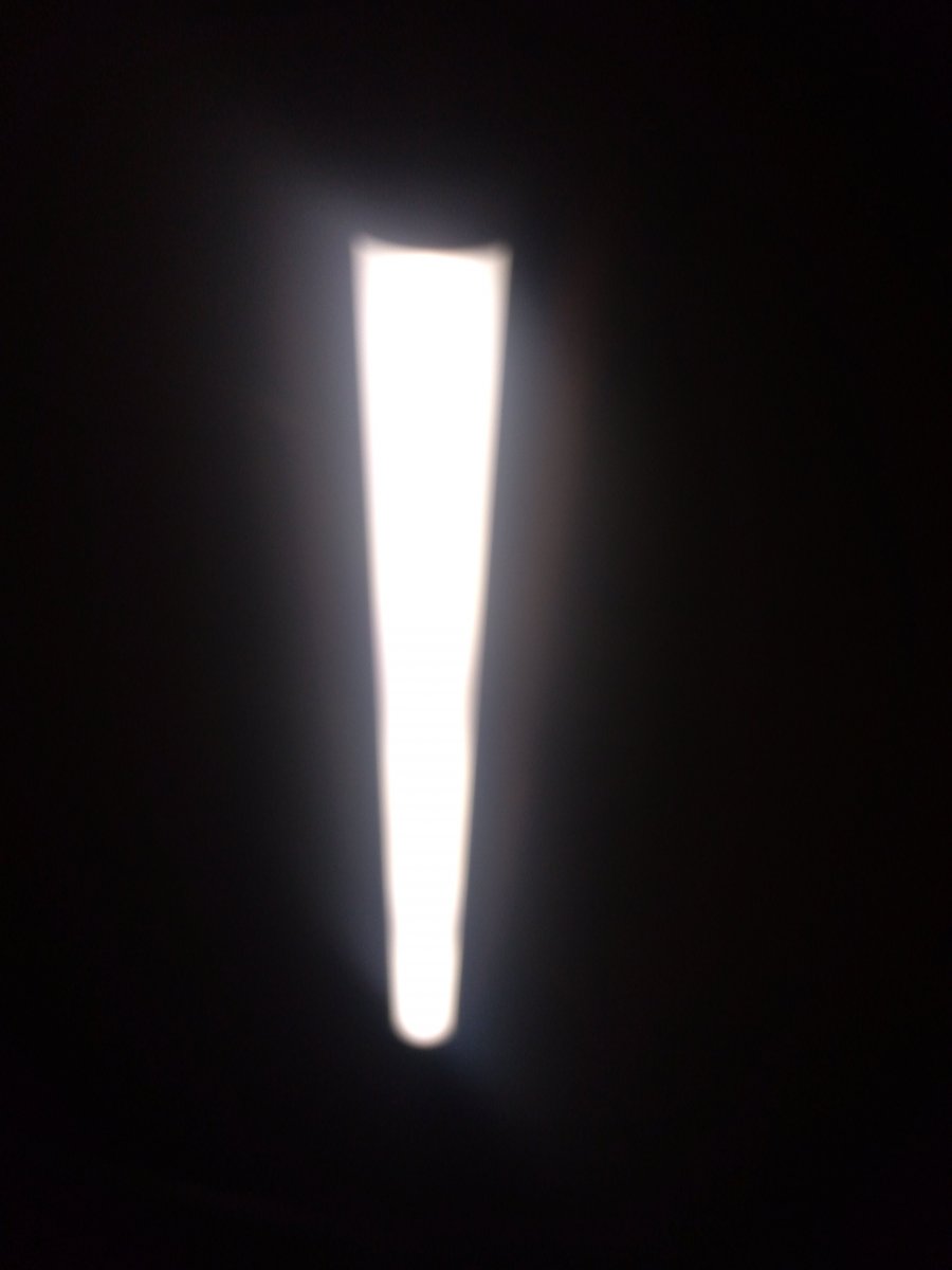

valemat 1 885 Опубликовано 19 октября, 2020 (изменено) Вот что для меня дёшево и сердито. Изменено 19 октября, 2020 пользователем valemat Поделиться сообщением Ссылка на сообщение Поделиться на другие сайты

газель2005 2 730 Опубликовано 19 октября, 2020 @valemat Это дешево и сердито не работает и по пол года.У себя ставил,знакомые ставили и все практически их выкинули и меняли постоянно по гарантии. Поделиться сообщением Ссылка на сообщение Поделиться на другие сайты
valemat 1 885 Опубликовано 19 октября, 2020 Пока год работает правда очень редко. Светодиодная. Поделиться сообщением Ссылка на сообщение Поделиться на другие сайты
